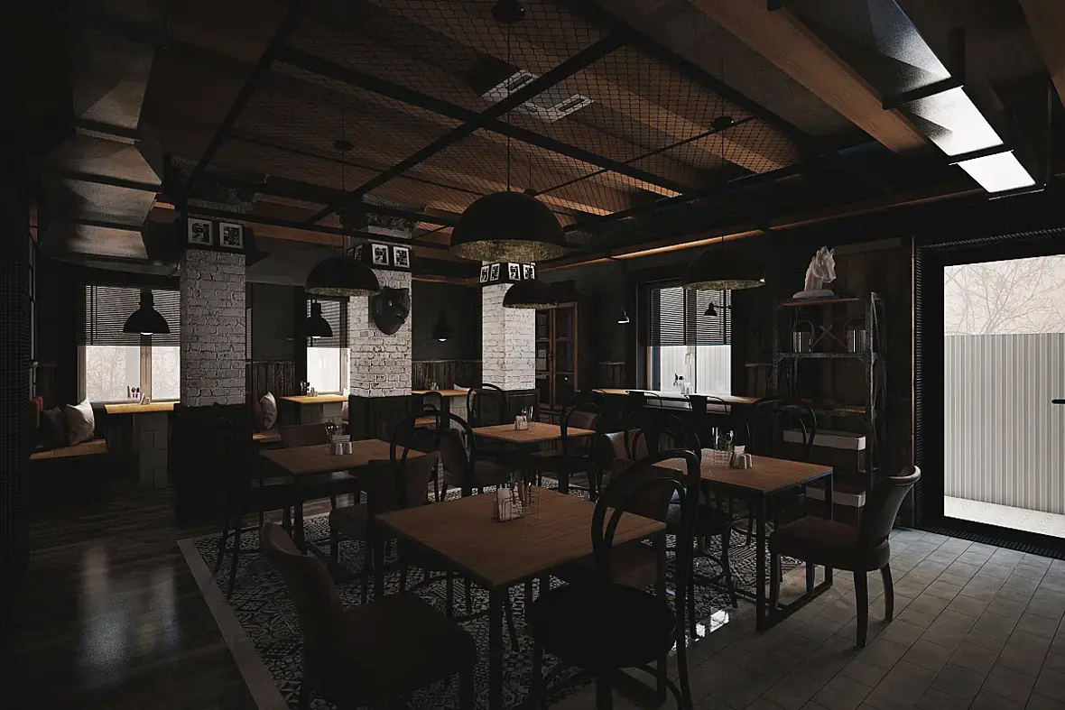

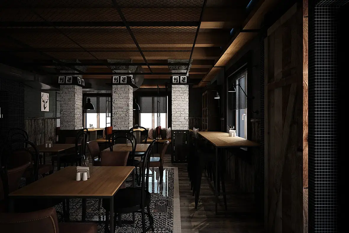

Господа, добрый вечер! Подскажите как улучшить свет в сцене!
Заказчики жалуются, что "темно", но это ракурс с теневой стороны и с естественным освещением. По идее оно ведь и должно быть темно, т.к. камера стоит против света!
Еще есть вопрос по цветопередаче на других экранах, возможно ли что проблема не в рендере, а именно в экранах???

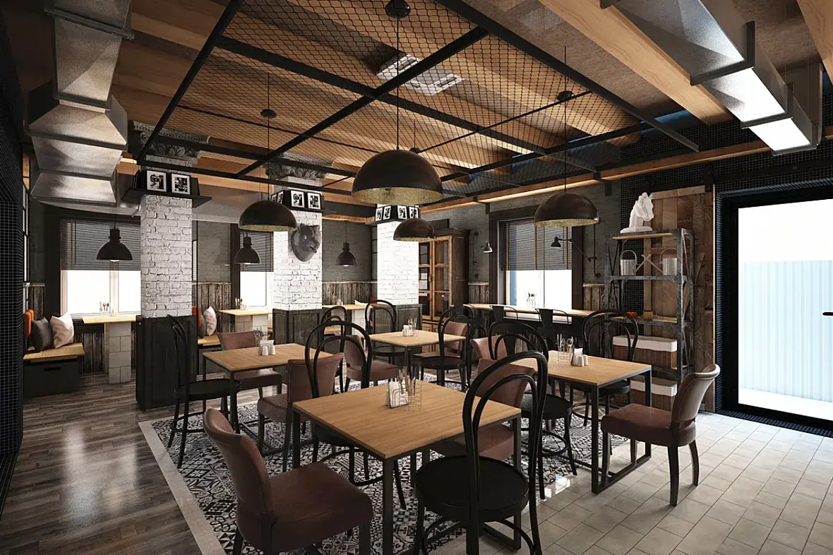

Поднять экспозицию или включить свет. Если экран дешевый может некорректно отображаться цвета. У меня например на работе картинка постоянно ярче, когда кидаю на телефон или дома смотрю картинка темнее.

Спасибо! Попробую через f-number светлее сделать. Я пыталась в фш исправить, но все тщетно, в итоге получается засвеченно и только.

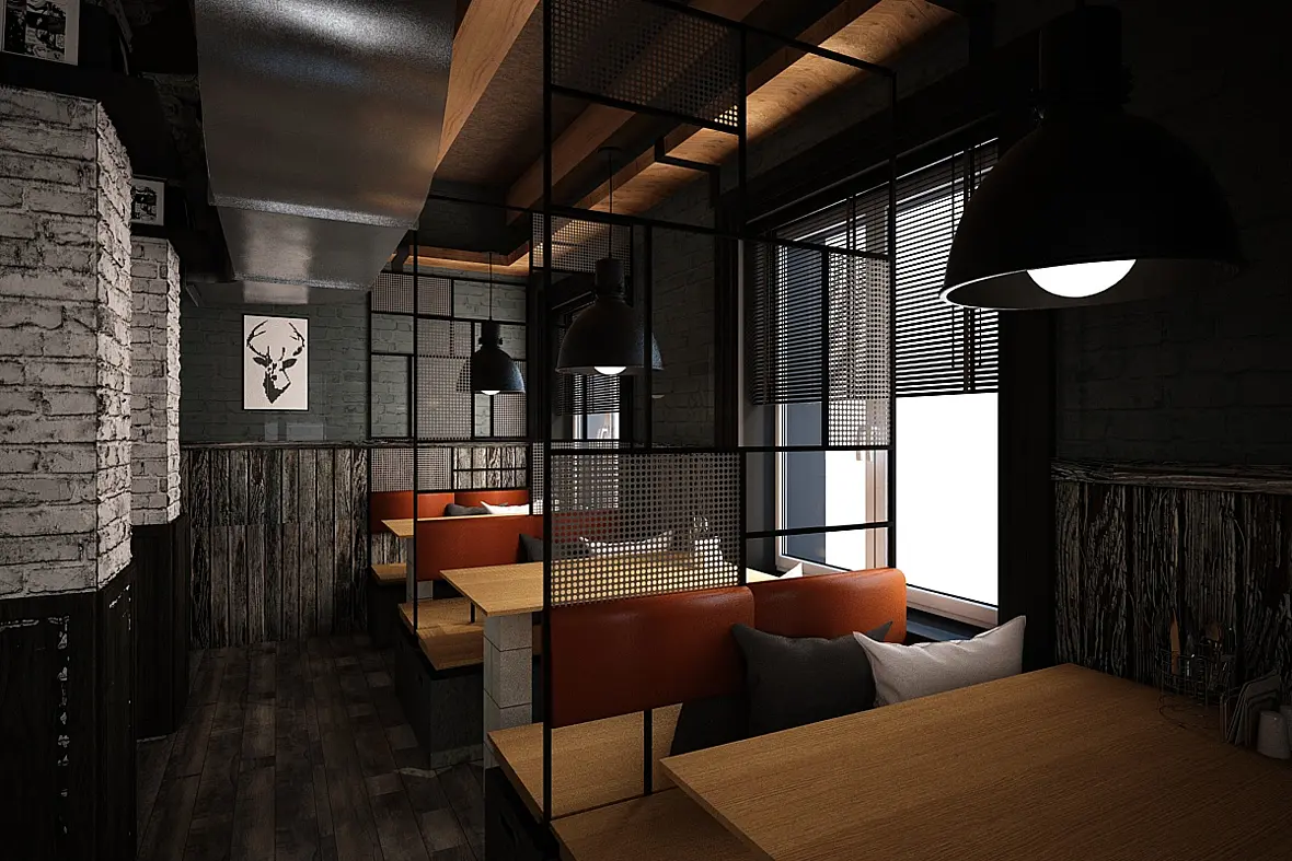

Последний кадр: лампочки огромны, не видно света даже внутри люстры.

Не очень поняла, нужно уменьшить лампочки, чтобы свет был??

Proshinaev, нужно работать над освещением в целом. Берёте для начала пару рефов из гугла, оцениваете как должно быть, и вносите коррективы. Конкретно freys2011 скорее всего имел ввиду то, что лампочка в абажуре торчит огромная, а света от неё даже на столешнице не видно.

Хм, забавно. Сам не приемлю тёмные картинки, но здесь эта темнота мне почему-то нравится.
Главное заблуждение, это доказывать физ корректность закам. Картинка должна "продавать" и пофиг всем, что в реальности будет по другому

Я хотела создать камерную атмосферу и уют! на след. этапе добавить свет точечно, чтобы подчеркнуть рельеф мат-ов и элементов! Все поэтому такое темное, чтобы светом нужные места выделить, но опять же не очень ярким!

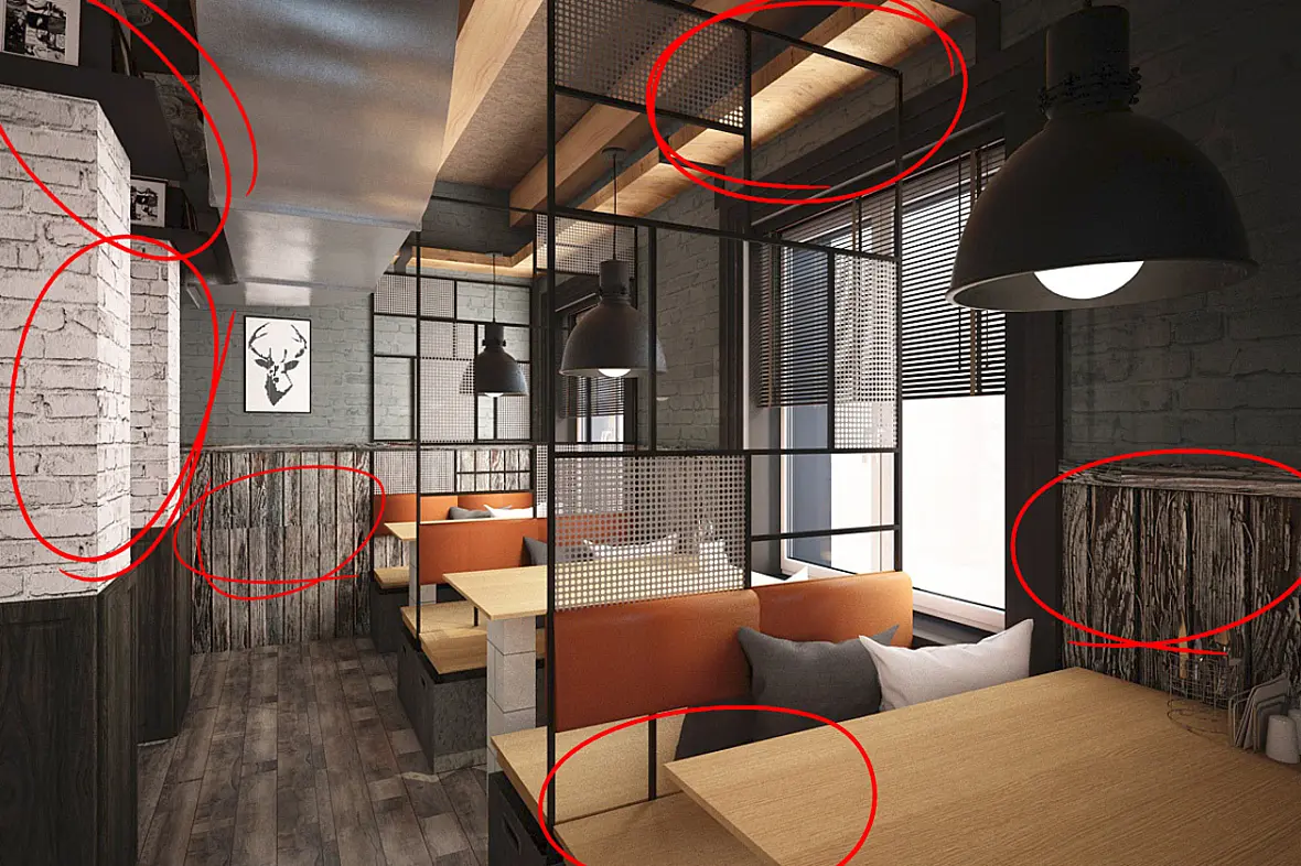

Начал обводить, но по итогу понял, что всё надо доделывать.
Почти все материалы надо править. Ну стойка только металлическая ничего так. Всё простое, скучное, плоское, пластмассовое. На оранжевых спинках, кстати, сбиты группы сглаживания.
Освещение просто делайте, как оно есть в реале, и всё само собой получится. Помещение интересное, свет заиграет, тени будут красивые.
