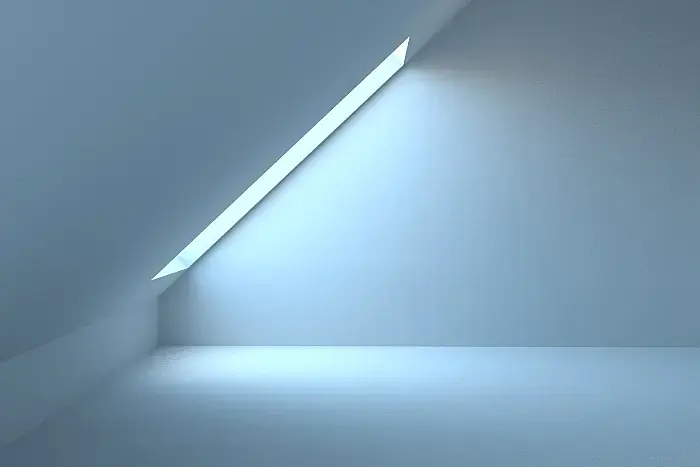

делала при помощи вирей скай+ плейн портал выходит четко направленный свет, и резкие тени
как сделать так чтобы свет рассеивался после окон и не давал четких теней? есть ли фейковые способы?

Пример того, что получается в итоге, в студию. Иначе будем гадать на картах Таро.
На сайте c 16.04.2008
Сообщений: 3545
В Вашем случае резкие тени может давать только врей скай, меняйте значение size, в большую сторону от того, что есть. Либо отверните солнце от окна.
А на том примере, который Вы показываете, солнца скорее всего нет совсем (облака/тучи/туман).

alessa4545454545
У вас там нет резкого направленного света. Просто недостаточно тонко настроен колор мэппинг.

alessa4545454545
Гамма у вас какая? 2,2 должна стоять. Тип колор мэппинга Exponential поставьте и проверьте. К тому же, в референсе вашем видно, что внутри помещения тоже есть лайты, заполняющие интерьер светом, в зеркале, например, отражается светильник. Мохнатая лампа тоже, если не ошибаюсь, освещает.
