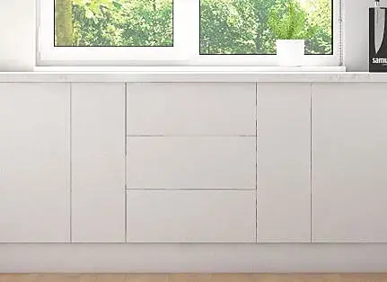

Доброго времени суток!
Подскажите, как сделать прорисовку близко размещенных объектов более чёткими.
Пример на фото:
- зазоры одинаковые, а на протяжении зазора где-то видно края, где-то нет
Сообщений: 10848
Убрать Irr.Map, поставить Brute Force, даже на стандартных настройках будет получше. При необходимости крутить Noise и Color Treshold'ы до тех пор, пока устраивает время/качество.
На сайте c 02.09.2017
Сообщений: 145
Спасибо. Получается это проблема самого Irr.map?

Не совсем. Это проблема низких настроек VRay в том числе и Irr.Map, которая морально устарела еще три года назад с появлением VRay 3.0. В частности из-за таких нюансов, что на стандартных настройках выдает плачевный результат, поэтому новичкам лучше сразу ставить Brute Force и не вдаваться в подробности.
И на будущее разберитесь с progressive, потому что в течении пары лет и bucket'ы тоже канут в Лету.

Не совсем. Это проблема низких настроек VRay. За Irr.Map сказал лишь потому, что она морально устарела уже как года два. В частности из-за таких вот нюансов, что на стандартных настройках выдает плачевный результат, поэтому новичкам лучше сразу ставить Brute Force и не вдаваться в нюансы. И на будущее разберитесь с progressive, потому что в течении пары лет и bucket'ы тоже канут в Лету.
Вот это да, понять что я рендерю на бакетах по картинке. :D
Да, действительно, выставил Brute Force, сабы 64 ушли пятна и прорисовка стала четкая.
Появился шум... Noise tresh. - 0,01
Время так же подскочило рендера.
