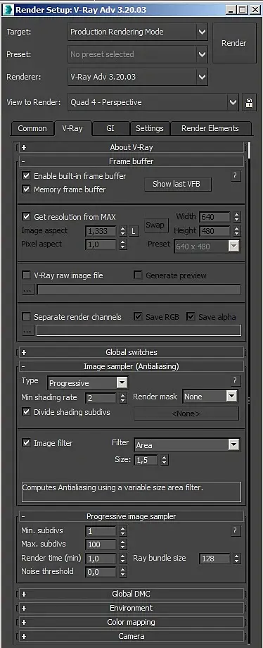

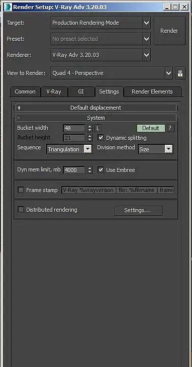

Помогите настроить вирей. Заказчик просит, чтобы приближении картинка не размывалась.

в закладке Common там где Output size ставь разрешение 4000х2000 ))

а вот скриншота самой  актуальной вкладки нет

Выбери в Image Filter - Catmull Rom, только тогда не забудь включить Sub-pixel mapping в color mapping. Ну и разрешение побольше нужно сделать. Если компьютер не очень мощный, то может стоит выбрать режим bucket, вместо progressive.

1. Разрешение сделайте больше. "при приближении не размывалась" - значит у вас разрешение картинки мало.
2. Не включайте Catmull Rom. Нет ни одной ситуации, когда лучше его включить, чем обработать в PS или Affinity.
3. Начиная с этой версии VRay (как тут уже сказали) можете сбросить настройки по умолчанию и заменить Progressive на Bucket (сам Vlado говорил, что ресурсы используются оптимальнее при режиме Bucket)
4. Настройте АА и Min Shading Rate по вашему вкусу (до приемлимого соотношения времени рендера \ шума)
5. Включите Clamp и SubPixel Mapping.
