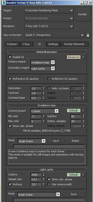

Помогите настроить вирей. Заказчик просит, чтобы приближении картинка не размывалась.

а вот скриншота самой  актуальной вкладки нет

Выбери в Image Filter - Catmull Rom, только тогда не забудь включить Sub-pixel mapping в color mapping. Ну и разрешение побольше нужно сделать. Если компьютер не очень мощный, то может стоит выбрать режим bucket, вместо progressive.
