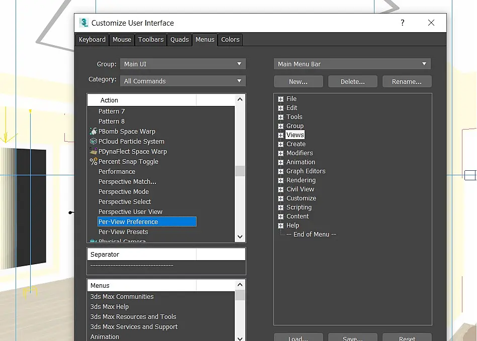

Есть такая штука Per-View Preference она скорее всего неактивна, её придётся самостоятельно добавить в меню Views через Preferences - Customize User Interface - вкладка Menus. Там слева выберите All Commands, найдите эту команду и перетащите в нужную менюшку и она станет доступна. В окошке которое открывает эта команда можно решить многие проблемы с вьюпортами 2018 макса. Не забудьте поставить потом внизу галку Apply to all views. Меня в своё время очень выручило при похожих проблемах.

Доброе утро, спасибо ...подскажите эту штуку нашла, как ее перетащить? В этом окне тащить :) или на панель задач макса..... просто мышкой не перетаскивается....

Нажмите + и в раскрывшейся список перетащите

Ура перетащилось, спасибо ...дальше буду разбираться с параметрами методом тыка....

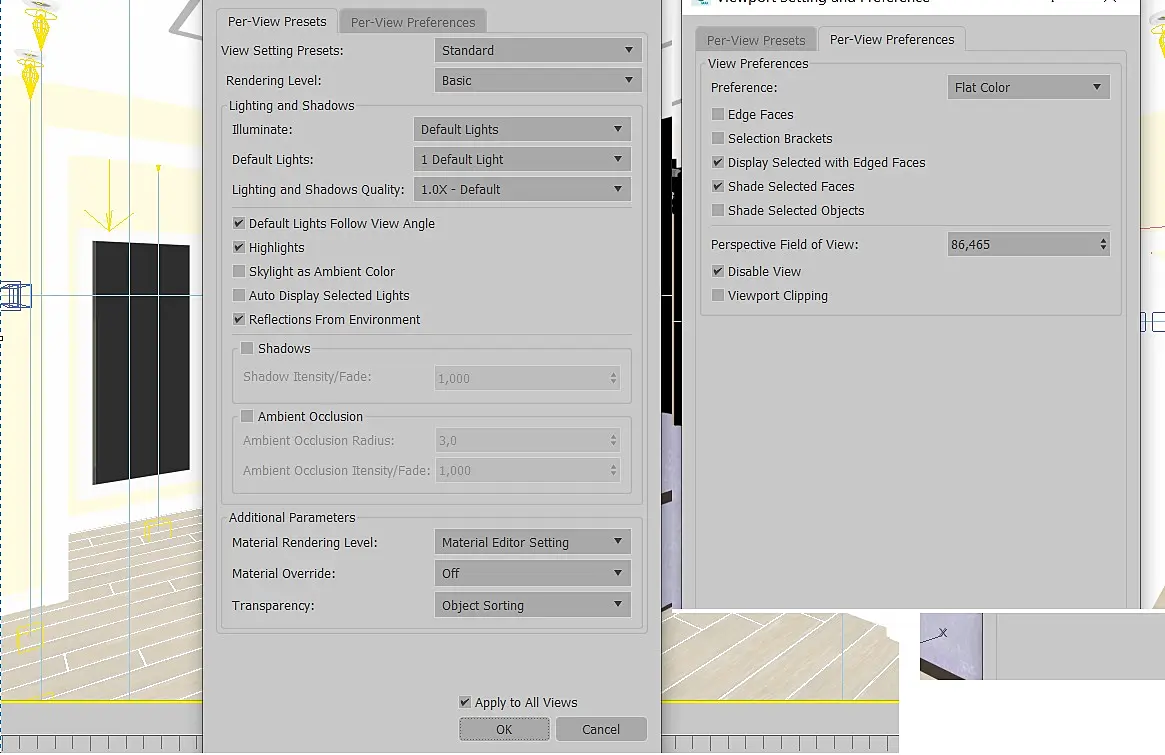

Ничего не меняется..все засвечено, помогите, что нужно настроить?
На  Defualt Shading  нет засвета, но черный потолок, а на  Flat Color нет черного потолка, но засветsmiley-cray.gif
Сообщений: 5675
Kalevan
Чтобы потолок не был черный там где default lights выберите не один а два источника.

Ура МОЙ СПАСИТЕЛЬ!!!!! Спасибо
