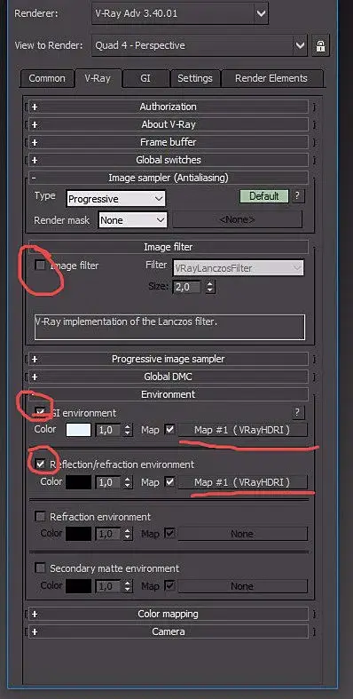

1 - Для чёткости отключите имейдж фильтр.
2 - для лучшей читаемости белой кровати на белом фоне, используйте hdri освещение в энваройнмент и в рефлект в настройках вирея.
 В 3.40.1 они здесь

А вот вариант когда по совету поставил hdri карту
На сайте c 23.07.2016
Сообщений: 987
Ну вот, уже лучше, теперь осталось в Environment (нажать кнопию 8) выставить белый цвет, на пол материал VRayMtlWrapper. В нём в Base Material можно скопировать Ваш белый мат с кровати, галочки нужно включить все (кроме раздела Mental Ray, в него вообще не лезьте) Alfa Contribution изменить с единицы на минус 1, а в Brightness выставить 0.8. Тогда у Вас отрендерится белый фон, кровать как есть, но с тенями, без пола.И да, если не сможете победить шум - считайте первичный GI на Брутфорсе, а не на Ирр.мапе, вторичный на Лайткеше, ессестна. Потом надо сохранить будет енто дело в любом из удобных для Вас форматов с альфой и допилить до няшного состояние в фотошопе, там уже делов немного должно остаться.
