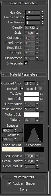

Добрый день, подскажите пожалуйста, как можно настроить данный модификатор, чтобы имитировать твердые иглы. Есть вот такая рыба

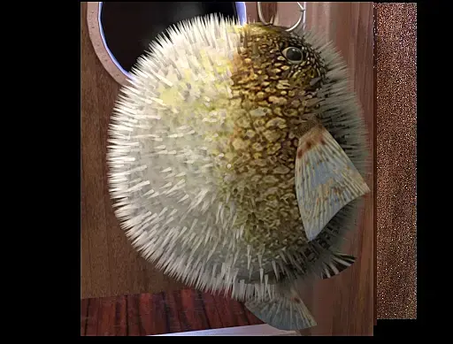

При применении модификатора
Иглы получаются прозрачными, нет эффекта твердой материи.
На Tip color висит осветленная карта основного материала, на Root - оригинальная.

Галку снимите
На сайте c 25.03.2017
Гомель, Беларусь
Цитата beard02:
Галку снимите
Спасибо огромное, теперь все отлично!

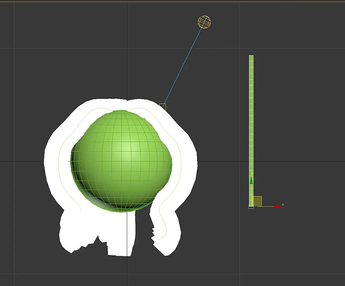

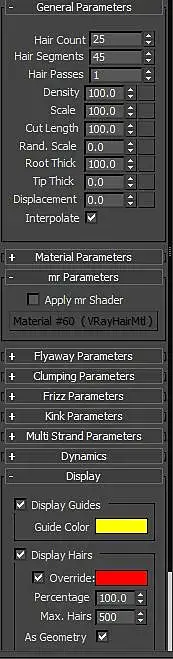

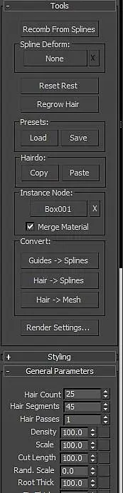

Пытаюсь создать волосы при помощи Hair and fur с использованием объекта в instance node, который будет раскопирован по сплайнам. К сожалению создается белый объект без теней и материала, который практически невозможно редактировать.
Возможно кто-то сталкивался с такой же проблемом.
Для наглядности сделала принтскрины.
