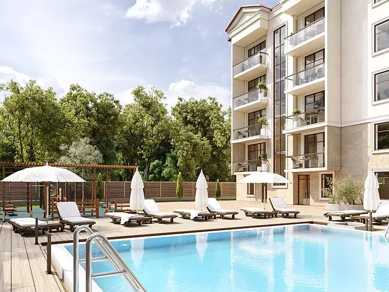

вот смотрю на такие рендеры и удивляюсь, как фото
в интернете полно уроков и тд на тему настройки сцен, но получается совсем не так
кто   может поделиться и подсказать?
и вирей это или корона?

Вряд ли Вам кто-то что-то подскажет, слишком общий вопрос. Будет конкретная сцена с конкретным вопросом, возможно помогут. А так ответ на Ваш вопрос тянет на приличный курс лекций.
Рендер может быть любой, каких-то принципиальных отличий между короной и виреем нет, просто вирей немного лучше )

на картинках вирей или корона? а почему вирей лучше?
Не важно, рендер-движок не влияет на уровень работы.
Корона проще в настройке, хотя и вирей сейчас пришёл к тому, что можно уже с дефолтными настройками сразу рендерить. Но качество картинки зависит не от движка, а от рук, которые им управляют.
Верей это механика. А Корона это автомат (для девочек) :-)  если понятна аналогия? и то и то аттлично ездиет по дорогам но... есть нюансы.
если откроете фото реальных вилл и будете часик сидеть приглядываться, то увидите что они вообще ни как фото. Что  картинка обработана до состояния несвежести (ваши примеры). Тени в экваториальной зоне при чистейшем небе не могут быть размытыми - тоже показатель. ну и так далее.
Вряд ли кто-то сумеет по рендеру определить движок в котором оно рендерилось. Если интересно, смотрите портфолио визеров или ту же галерею, где авторы указывают используемый софт и движки.
Кстати, многие профессионалы активно используют постобработку и если Вы хотите выдавать "вкусный" виз, эту тему тоже стоит изучить.
Вирей лучше потому, что я так считаю ) Аргументировать не буду, а то тут щас начнется рубилово по колено в крови )))
Принципиальной разницы на мой взгляд нет, делайте в том, что Вам удобнее. Главное то ЧТО и КАК вы делаете, а не в ЧЁМ.
