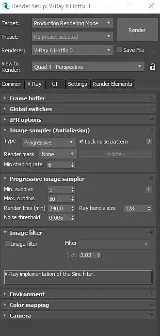

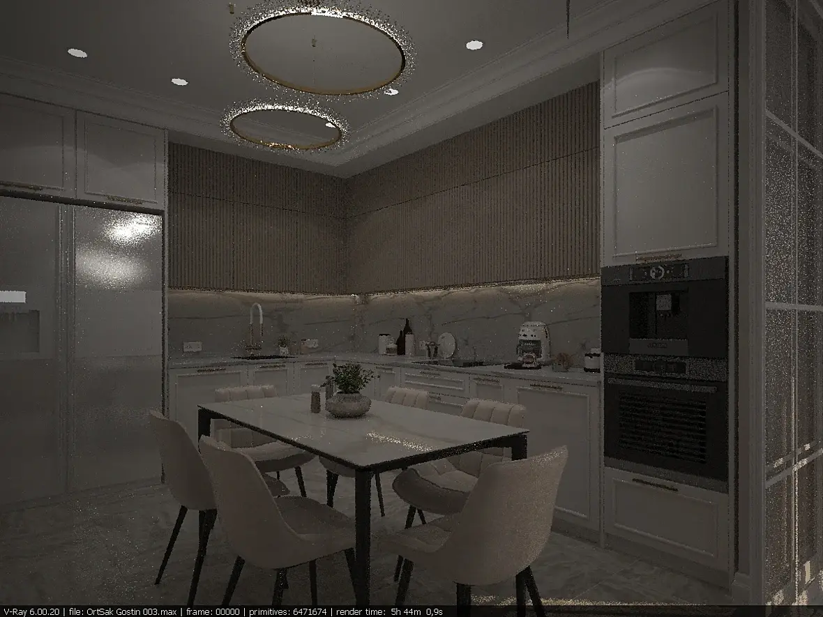

Обновила макс с 14 на 18, вирей с 3,2 на6. господи, это было худшим решением в середине проекта(((

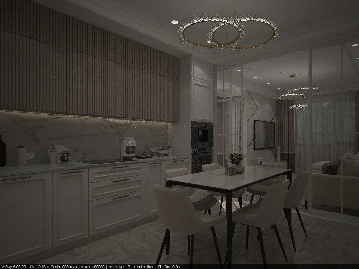

Комп остался прежним, но вот с настройками рендера не могу добиться адекватной картинки. ранее рендер шел 3-5 часов, фаст 2-3 минуты (ну плюс минус), сейчас я получаю ЭТО за 10 часов(((( фаст вообще теперь 480*640 идет 30 мин.
я уже в отчаянии, так как сроки горят, а я как чайник с этими новинками(
в общем помогите с адекватными настройками. гуглила. ничего толкового не могу найти. стоит ли  откатиться на вирей 5?

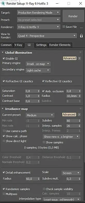

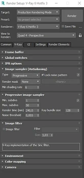

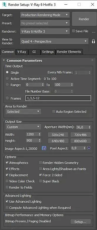

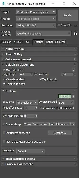

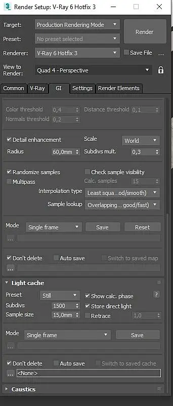

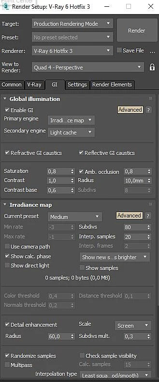

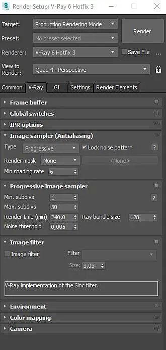

картинки прикрепляю. настройки тоже

Может вам вообще ничего не менять в настройках, оставить по умолчанию. Ато гуглить настройки это как то стремно мне кажется
Разрешение поставьте какое вам нужно только

Откройте макс, переключитесь на vray, сделайте мёрдж из своей сцены в эту, проверьте что системные единицы настроены  правильно и сцена находится в центре координат. Ничего не меняйте - максимум в настройках выберите рейнхард и рендерьте, не включайте ирмапу, по умолчанию будет рендер брутфорсом - он норм делает, дальше надо смотреть. Если опять будет тупить - возможно надо уже пробовать отрендерить в одном сермате всю сцену,  возможно придётся перестроить все светильники. Старые проекты открывать в новом врее редко до добра доводит

Irradiance Map+современный vray -нет, не адекватны
На сайте c 19.02.2012
Сообщений: 903

Сейчас вирей рендерит по дефолту, не надо ничего менять, сбросьте настройки и будет счастье. Денойз еще появился, в 3.2 вроде не было
На сайте c 06.04.2007
Сообщений: 19
Я так понял, вместе со сценой из 14-ого загрузились и его настройки. Они не подходят, их придется сбросить. Т.к. в 18-ой версии все элементы (камеры источники света и материалы) переработаны. У старых камер и источников света, скорей всего придется крутить настройки или поступить проще, создать заново.
