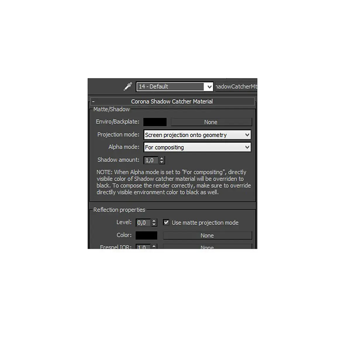

Стоит задача - каталожный рендер на белом фоне с сохранением теней. И вроде всё просто, но не совсем(по крайней мере так кажется)). Вот я выставил значения для материала CoronaShadowCatcher Mtl.
Отрендерил картинку, сохранил с альфа-каналом в .png.Получил рендер без фона с тенями. А если теперь хочу чтобы тени были не такими насыщенными(сильными), а более прозрачными. Как это можно реализовать?

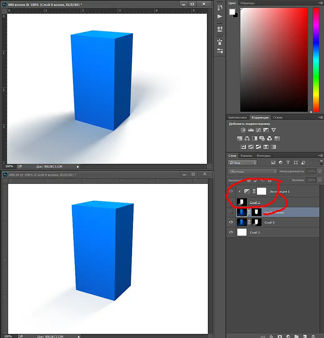

На данный момент делаю так. Выделяю через маску по пассу ID и переношу на новый слой сам объект и так же на новый слой тени и регулирую насыщенность теней отдельно. Но при таком способе появляются артефакты, чёрные полосы на границах тени и объекта или белые(толщина где-то в 1 пиксель) пытался просто подвигать тени(подогнать, думал просто при копировании сдвинулись), но это не помогло. Разрешение рендера - 1800*1800 px.

сохранять в формат с отдельным альфа каналом. редактировать альфу и кидать маской слоя.
ну или добавить света, для мягких теней ))

Вон у вас на первом скриншоте видно "крутилку" Shadow amount. Если не ошибаюсь, она эту насыщенность теней регулирует. За несколько тестов подберете нужное число.
На сайте c 14.04.2015
Сообщений: 588
Крутил, никаких изменений
