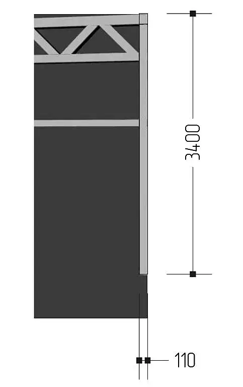

Зато бывают ветра, но судя по конструкции ТС переживает именно за нагрузку сверху.
Потому, что пролёт между опор приличный.

Цитата Romaneus:
Несущие столбы: 60*60*3
тут как минимум 80 нужно. И по красоте, и по надежности.
И по картинке у меня 60*60 никак не получается. Как минимум сотка.
Сообщений: 6962
Давайте посчитаем.
Пишут что снеговая нагрузка 140кг, значит при площади крыши 36кв/м получаем 5 тонн, для надёжности удвоим это число. Значит конструкция должна держать 10 тонн. Если лаги будут через 1 метр то на одну лагу придется нагрузка 1.4 тонны. Поскольку посередине лаги есть опора, значит делим пополам и получается, что 3-метровая балка должна держать 700 кг. Смотрим таблицу, труба 60х60х3 при 3-метровом пролете держит 250 кг...
А вот труба 100х100х3 держит уже 800 кг. Получается, что Зондер прав, если взять трубу большего сечения, то без всяких ферм получим конструкцию с двукратным запасом прочности.
