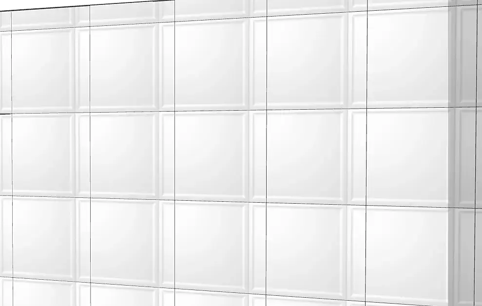

Люди добрые, кто раскладывает плитку навесной стеной, помогите, я уже замучилась с этой проблемой, не знаю как решить. Как подвинуть текстуру, чтобы  она была в пределах одной плитки, а не хрен знает как? Привязка 3d текстуры для навесной стены не работает. Неужели не предусмотрели такую возможность?

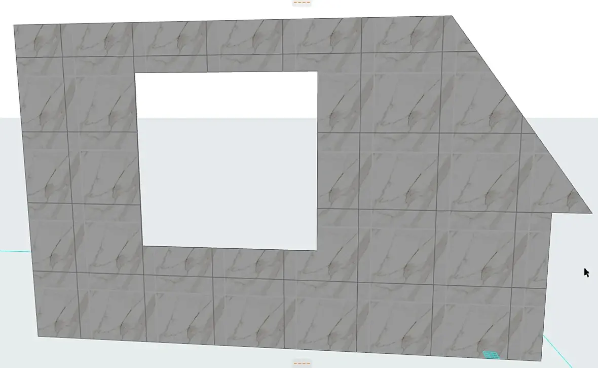

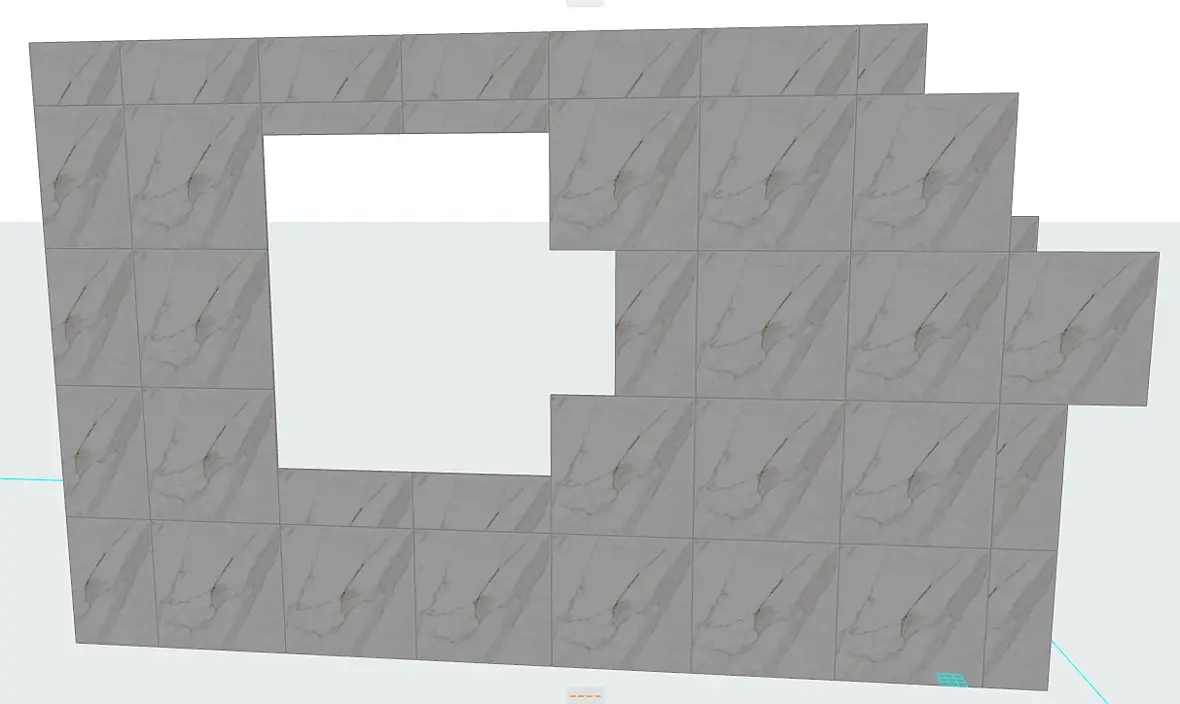

На сайте c 27.02.2021
Цитата RodinA:
Цитата Bruce:
К сожалению, решение не нашла. Видимо никак:(
Нужно нарисовать плитку перекрытием, присвоить нужный материал, задать начало текстуры, сохранить как библиотечный элемент Панель навесной стены. Затем присвоить сохраненный элемент в Специальную Панель навесной стены и будет вам счастье.
Спасибо! отличный способ. Сработал!)) Текстура выглядит отлично. Только на стене сложной формы и с окном исказилось расположение и форма панелей. вы не знаете как это исправить?

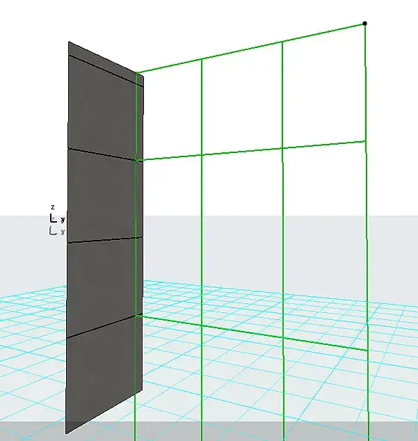

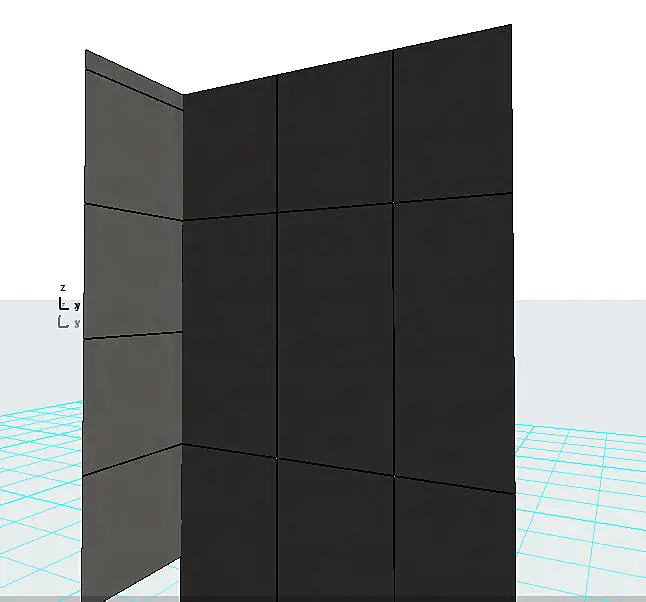

Добрый вечер) подскажите пожалуйста, при построении плитки навесной стеной, создавала перекрытием плитку с текстурой, добавляла в библ.эл панель НС, все работало. но почему-то в какой-то момент просто не отображается НС с новыми панелями. и копировала и текстуры разные пробовала и с нуля строила. работают только первые 2 созданные панели. не понимаю в чем может быть проблема.
