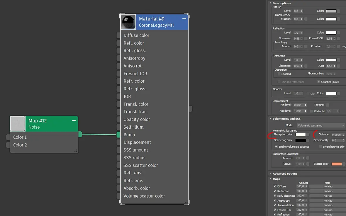

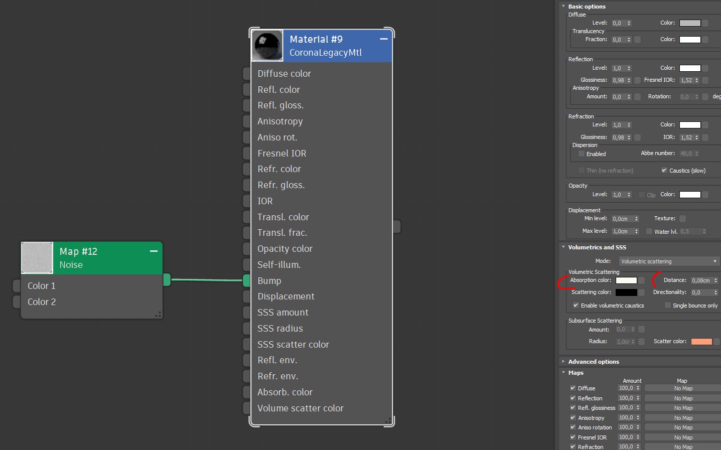

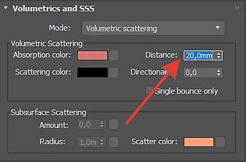

нужно выбрать нужный цвет absorbtion  и подобрать дистанс. чем выше тем будет прозрачнее
если сцена чужая сделайте Reset XForm для объекта на котором не помогает изменение параметров

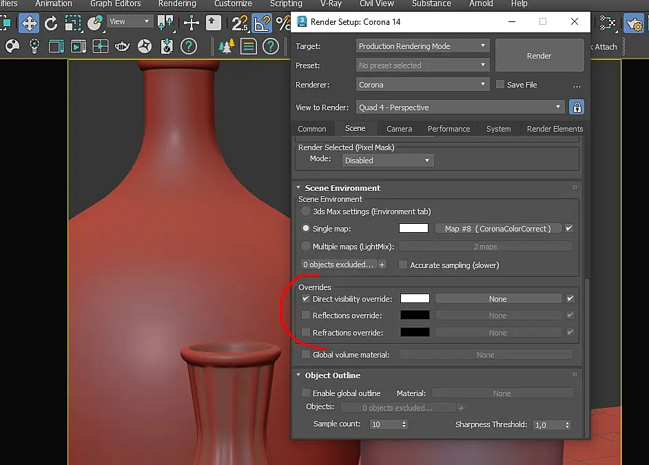

Ну и конечно нужно понимать что там с настройками света в сцене и окружения. Сцена сцене рознь
проверьте, что в этих вкладках
