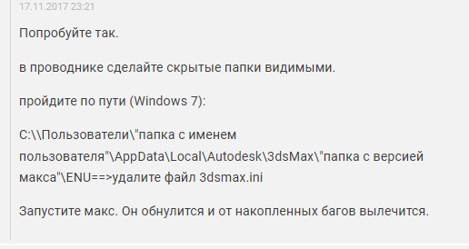

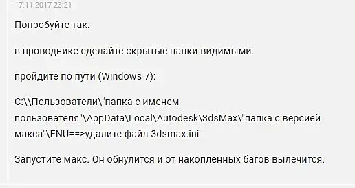

2 Пробовала удалять папку Enu

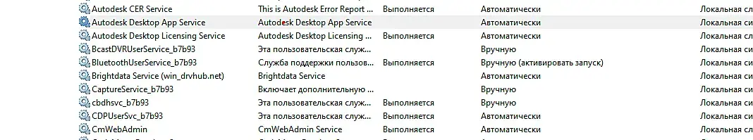

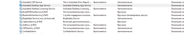

Единственное что я случайно нашла, отсутствие файла с названием "AdAppMgrSvc" который система требует чтобы располагался по пути ( C:\Program Files (x86)\Autodesk\Autodesk Desktop App ). Я еще раз полностью снесла и установила программу, не помогло, создала сама папки с этими названиями и файл скачала с сайта Autodesk. Это помогло, но Max так же не запускался.
В интернете увидела что может помочь активация файла с названием "Autodesk Desktop App Service" . Возникла следующая проблема. В разделе "Службы" теперь при попытке запустить файл с названием "Autodesk Desktop App Service" выдает ошибку 1053 о несвоевременном ответе службы.
Уже пробовала:
1 Увеличивать время через изменение в реестре
2 Пробовала отключать на несколько минут и запускать снова
3 "Службы" / тыкнуть 2 раза по имени / вход в систему / поставить администратора
4 Пробовала стать владельцем для файла

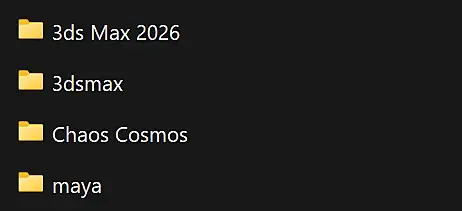

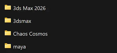

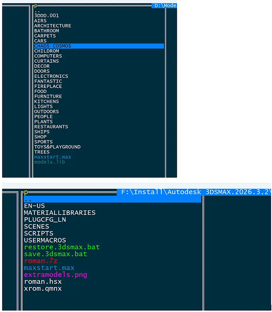

Настройки самого макса, библиотека хаоса для вас шутка? )))))
Настройки макса сохраняются батников в каталог с дистрибутивом, библиотека хаоса лежит в библиот
еке с прочими моделями. Диск с - системный раздел, только для винды и софта.

Первый способ не помог.

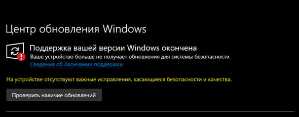

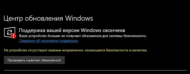

А поддержка версии от майкрософт может стать причиной этой проблемы? Только недавно увидела что мне комп такое написал
нет, так мелкософт агитирует переход на новую винду, в которой новые баги и свои приколы. На работу программы это не может влиять, и вообще для домашнего пк лучше отключить обновления, вот кривые обновления могут ломать работу пк

Ну если ты не знаешь что такое "формат с", то вряд ли поможет, но я говорю про бат-файлы, которые собирают настройки макса, ревита и прочего софта в мою папку с инсталляхами, и после установки обратно их копируют. Ну и мелочи типа - копирвоания кряков в нужные папки сразу, опять же из папки установки, чтобы самому не лазить искать.
set maxpath=%SystemDrive%\Program Files\Autodesk\3ds Max 2026if exist %maxpath%\3dsmax.exe" ( @echo offxcopy /y "%maxpath%\InstallSettings.ini"                  %~dp0%xcopy /y "%maxpath%\plugin.ini"                           %~dp0%xcopy /y "%maxpath%\extramodels.png"                      %~dp0%xcopy /y "%maxpath%\en-US\3dsMax.ini"                     "en-US\"xcopy /y "%maxpath%\en-US\plugin.ini"                     "en-US\"xcopy /y "%maxpath%\plugcfg_ln\SME.ini"                   "plugcfg_ln\"xcopy /y "C:\Users\Roman\Autodesk\3ds Max 2026\User Settings\xRom.qmnx" "%~dp0%"xcopy /y "C:\Users\Roman\Autodesk\3ds Max 2026\User Settings\roman.hsx" "%~dp0%"xcopy /y "%maxpath%\en-US\defaults\MAX\CurrentDefaults.ini" "en-US\defaults\MAX\"xcopy /y "%maxpath%\en-US\defaults\MAX\FactoryDefaults\CurrentDefaults.ini" "en-US\defaults\MAX\FactoryDefaults\"xcopy /y "%maxpath%\en-US\defaults\MAX.ART\FactoryDefaults\CurrentDefaults.ini" "en-US\defaults\MAX.ART\FactoryDefaults\"xcopy /y "%maxpath%\en-US\defaults\MAX.Legacy\FactoryDefaults\CurrentDefaults.ini" "en-US\defaults\MAX.Legacy\FactoryDefaults\"xcopy /y "%maxpath%\en-US\defaults\MAX.PhysicalMaterial\FactoryDefaults\CurrentDefaults.ini" "en-US\defaults\MAX.PhysicalMaterial\FactoryDefaults\"xcopy /y "%maxpath%\en-US\defaults\DesignVIZ\FactoryDefaults\CurrentDefaults.ini" "en-US\defaults\DesignVIZ\FactoryDefaults\"xcopy /y "%maxpath%\en-US\defaults\DesignVIZ.ART\FactoryDefaults\CurrentDefaults.ini" "en-US\defaults\DesignVIZ.ART\FactoryDefaults\"@echo onxcopy /y "%maxpath%\en-US\UI\roman.*"                     "%~dp0%\en-US\UI\"xcopy /y "%maxpath%\materiallibraries\3dsmax.mat"         "materiallibraries\"xcopy /y "%maxpath%\scenes\maxstart.max"                  "scenes\" xcopy /y "%maxpath%\usermacros\xRomTools-*.mcr"           "usermacros\"xcopy /y "%maxpath%\Scripts\Startup\xRomTools-*.ms"       "Scripts\Startup\"xcopy /y "%maxpath%\Scripts\xRomTools-*.ms"               "Scripts\")
Ну и восстановление настроек
@echo offset maxpath=%SystemDrive%\Program Files\Autodesk\3ds Max 2026if exist %maxpath%\3dsmax.exe (        echo 2026        @echo on        xcopy /y /s /i "InstallSettings.ini"                  "%maxpath%\"        xcopy /y /s /i "en-US\defaults\*.*"                   "%maxpath%\en-US\defaults\"        xcopy /y /s /i "en-US\3dsMax.ini"                     "%maxpath%\en-US\"        xcopy /y /s /i "en-US\3dsMax.ini"                     "%maxpath%\"        xcopy /y /s /i "en-US\3dsMax.ini"                     "C:\Documents and Settings\Roman\AppData\Local\Autodesk\3dsMax\2026 - 64bit\ENU\"        copy /y "en-US\UI\*.*"                         "%maxpath%\en-US\UI\"        copy /y "materiallibraries\3dsmax.mat"         "%maxpath%\materiallibraries\"        copy /y "scenes\maxstart.max"                  "%maxpath%\scenes\"         copy /y "usermacros\xRomTools-*.mcr"           "%maxpath%\usermacros\"        copy /y "Scripts\Startup\xRomTools-*.ms"       "%maxpath%\Scripts\Startup\"        copy /y "Scripts\xRomTools-*.ms"               "%maxpath%\Scripts\"        copy /y "plugcfg_ln\SME.ini"                   "%maxpath%\plugcfg_ln\"        copy /y "xRom.qmnx"                            "C:\Users\Roman\Autodesk\3ds Max 2026\User Settings\"         copy /y "roman.hsx"                            "C:\Users\Roman\Autodesk\3ds Max 2026\User Settings\"         copy /y "extramodels.png"                      "%maxpath%\")

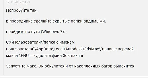

Ребята, подскажите. Слетела вся ветка max 2017,2020,2023. И заново поставить не получается ни один MAX.
Хвосты все вычищал. По несколько раз.
\AppData\Roaming\Autodesk
C:\ProgramData\Autodesk
C:\Program Files (x86)\Common Files\Autodesk Shared\AdskLicensing
C:\Program Files (x86)\Common Files\Autodesk Shared.
C:\Program Files\Autodesk\AdskIdentityManager
C:\Program Files\Autodesk\AdODIS\V1
и т.п.
Реестр тоже. HKEY_CURRENT_USER\Software\Autodesk\3dsMax
HKEY_LOCAL_MACHINE\Software\Autodesk\3dsMax
Остатки короны вирея тоже вычищены.
Отделно 3dsMax.msi тоже запускал в обход общего инсталятора.
В диспетчере ничего не висит.
Начинается установка Ставится Autodesk Access, Licensing server и т.п
Начинает ставится max доходит до 79% потом откатыватся обратно.
Если через msi то под конец в логе ругается на MaxInventorServerHost.exe
