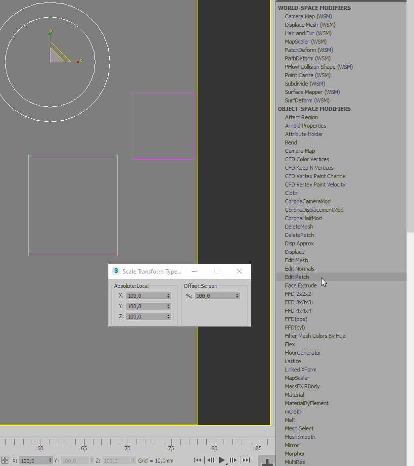

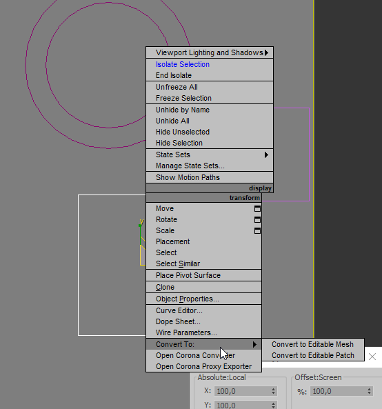

Привет всем. Не могу понять что за ерунда. Поломалась сцена. В одном конкретном файле на некоторую геометрию не применяется эдит поли. Выделяешь объект, заходишь в модификаторы, а там из эдитов только вот это (см. картинку). В контекстном меню в "конверт ту:" тоже нет эдит поли. Может нажала что не то. Попробовала смержить эти объекты в другой, чистый файл - все нормально работает. Раньше и в других сценах были такие единичные случаи, но чтобы вообще вся сцена - первый раз. Конечно, можно смержить все в новую, но хотелось бы разобраться. Вин 10, макс 2020, корона 8.1. Ничего последние дни не устанавливала, пруном почистила.
И я, конечно, не пересчитывала, но по ощущениям как-будто модификаторов в списке становится меньше на 10-13 штук, когда вот отсутствует эдит меш.
Еще вспомнила момент - некоторые модификаторы эдит поли на объектах, к которым они все-таки применились, но остались несколлапшенными, после переоткрытия файла отказывались работать. Пришлось в эдит меш конвертнуть. Сейчас сижу и думаю, что это скорее всего файлом что-то. Но почему тогда и в других сценах иногда такое проскакивает?
