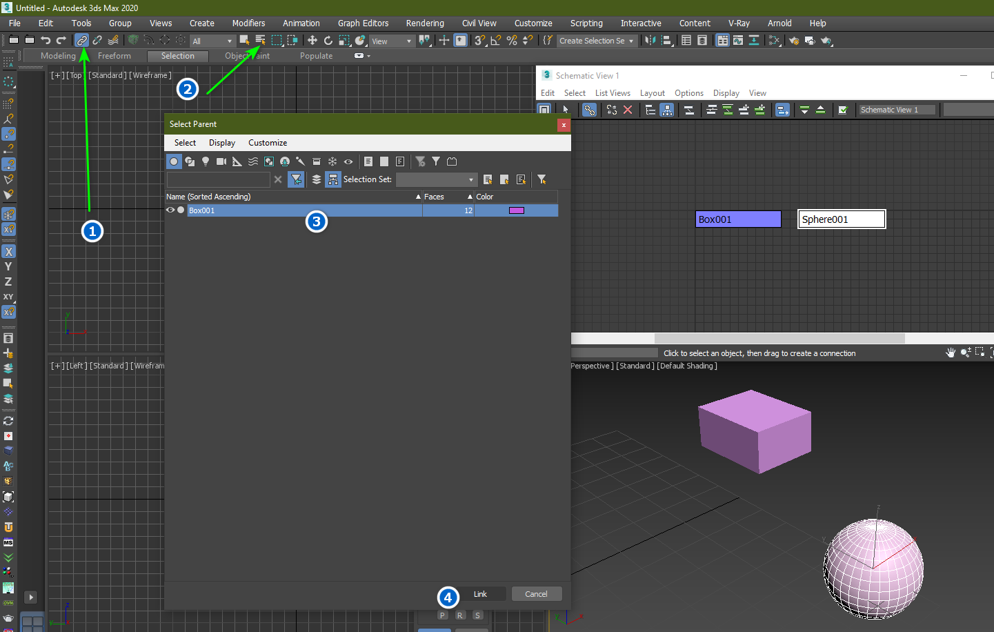

Пытаюсь слинковать два объекта, ничего не получается, связь не образуется.
На сайте c 19.02.2011
Сообщений: 4255
А что в schematic view на этих объектах?
На сайте c 26.03.2008
Сообщений: 1660
alexfmos, Ничего. Новый чистый файл, два простых бокса пытаюсь залинковать и не получается.
Сообщений: 4255
Давайте вместе. Откройте shematic view выберите инструменит link, и через выбор из списка прилинкуйте, что будет?
Сообщений: 1660
Попытка прилинковать через select parent тоже ни к чему не привела - parent-объект на секунду подсвечивается, а потом опять все остается как было.
Сообщений: 4255
Цитата brick:
select parent
Это что? Откуда parent если нет линка?
Сообщений: 1660
Цитата alexfmos:
Цитата brick:
select parent
Ага, заработало, но почему то не с первого раза. Странно, что работает только через выбор объекта из списка и во вьюпорте при нажатой кнопке select and link связь не образуется. Большое спасибо, буду уже так работать.
