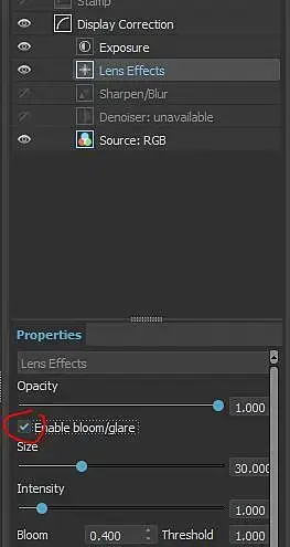

не активна кнопка Bloom and glare
На сайте c 05.04.2016
Сообщений: 402
как включить?
Сообщений: 7055
Галочка здесь стоит?
Сообщений: 402
а где это?
нашла, спасибо!

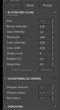

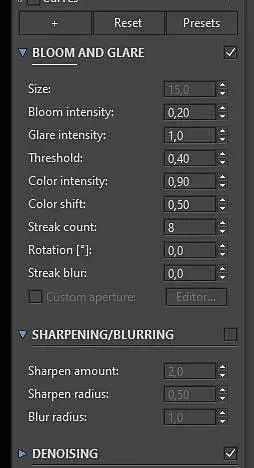

На сайте c 20.07.2009
Сообщений: 17
Так в итоге где? я не нашел (
У короны неактивен параметр size как включить?
На сайте c 09.12.2016
Сообщений: 67
Казахстан г.Уральск
Это вирей.
На сайте c 28.01.2020
Сообщений: 465
В настройках рендера вкладка камера, нужно убрать галочку use legacy effect
