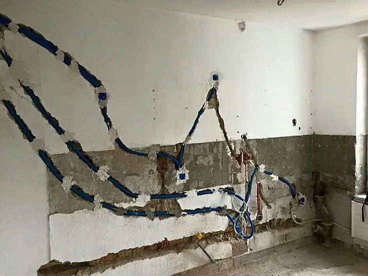

Цитата m1dn1ght:
Три метра почти горизонтального слива из кухонной мойки гарантируют постоянные жировые пробки. Проверено.
На сайте c 08.10.2008
Сообщений: 618
Город, где есть Финбан.
Пару раз встречался с подобным. На мой вопрос - "почему?", в ответ слышал -"так короче". И уже очень давно у меня есть детектор Bosch, -выручает регулярно.

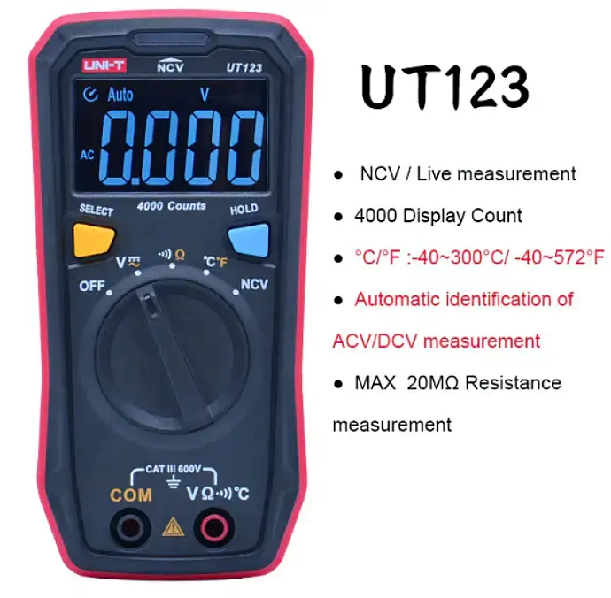

Купил дешевый китайский универсальный электротестер, в них тоже уже ставят детекторы.
бур перфораторный, 1шт. 100% точность
Поздно о таком узнал, точно попал в диагональную проводку от люстры , когда вешал телевизор.
Сообщений: 4832
Главное, вовремя на объект приехать и дать люлей "экономному" электрику smiley-biggrin.gif. Решается относительно просто. Обговариваешь, что бы штроба вся под 90 градусов и требуешь присылать фото процесса, шантажируя зарплатой smiley-rolleyes.gif
  У всех электриков это по умолчанию.  Под углом, по короткому пути делают не электрики, не надо на них наговаривать smiley-wink.gif
А смысл? Все равно все будет замуровано. Это из серии требовать на моделях унитазов красивой сетки, которая на рендерах никак не видна. Кроме того, попробуйте провода протянуть через примененные здесь гофры, изогнутые под 90 градусов.
 Ну имеется ввиду относительно потолка/пола 90. Чтоб без всяких приборов и фото неоштукатуренной стены, было понятно где заложен кабель, роно от розетки/выключателя, то есть отступив от этой условной линии можно смело сверлить.
Тогда придется для каждого горизонтального провода делать вертикальный отвод через промежуточную коробку. А приборы сейчас копейки стоят. Вот такой я с алика получил всего за 13 баксов, с точностью в пару сантиметров детектирует проводку в стенах.
Сообщений: 4004
Вообще это требование нормативов по проектированию и электромонтажным работам, если правильно помню.
Сообщений: 4832
Кирпич, смысл написали выше. Чтобы не пробить кабель. По поводу сетки, уместней сравнение не с "красивой", а "топологически правильной".

Петька, провод в гофру, изогнутую под 90 градусов не протащить. А так, как на фото легко. Это актуально с современными люминиевыми одножильными проводами, через несколько лет эксплуатации у них свойство трескаться. И без гофры его уже не поменять, только штробить опять всю стену. А так вытянул старый провод, затолкал новый и вуаля.
Можно в каждый угол поставить коробку, тогда можно будет менять всю проводку в доме, ничего не штробя ) А если ещё и вместо скруток использовать пружинные клемники, тогда можно будет проводку разбирать и убирать в кладовку, уезжая на отдых )
Это сарказм в том смысле, что на мой взгляд монтировать проводку так, чтобы можно было ее менять не штробя стены совсем не обязательно. Загнул все по человечески под прямыми углами, замуровал и забыл.
ЗЫ Проводку, ессно надо брать хорошую медную, а не бракованный люминь...
