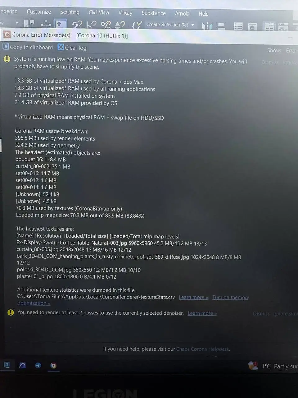

Подскажите в чем проблема, раньше этот же компютер рендерил и более тяжелые сцены, сейчас доходит до первого пасса и все
Сообщений: 10705
так там же четко написано, что короне не хватает памяти
у вас комп в принципе для рендера не предназначен, у короны для интерьеров рекомендовано от 32гб оперативки, и от 64гб для экстерьеров
а у вас всего 8гб оперативки, этого и для моделинга то маловато будет на современных максах с виндой 10/11, о рендере вообще молчу
единственный выход - докупить планок оперативной памяти
ПС 32гб оперативки стоит сейчас совсем недорого
Сообщений: 3990
Тут вроде и файла подкачки может не хватает. Если все приложения в 18.3, а общая физ+подкачка всего 21.4. Увеличьте файл подкачки сильно больше, закройте все фоновые приложения, скройте всю сцену... может прокатит пока озу не докупите.
На сайте c 25.04.2008
Сообщений: 3465
ставлю на дисплейс. отключите в настройках рендера и проверьте.
если не поможет - пробуйте с оверрайд материалом - чтобы исключить, например, двустроннее стекло ну и т.д по списку, пока не найдете что мешает рендеру
Сообщений: 10705
GorillaZ, зачем над человеком издеваетесь? тут причина аппаратная, комп просто не способен тянуть корону, а вы человека гонять пытаетесь экспериментировать
