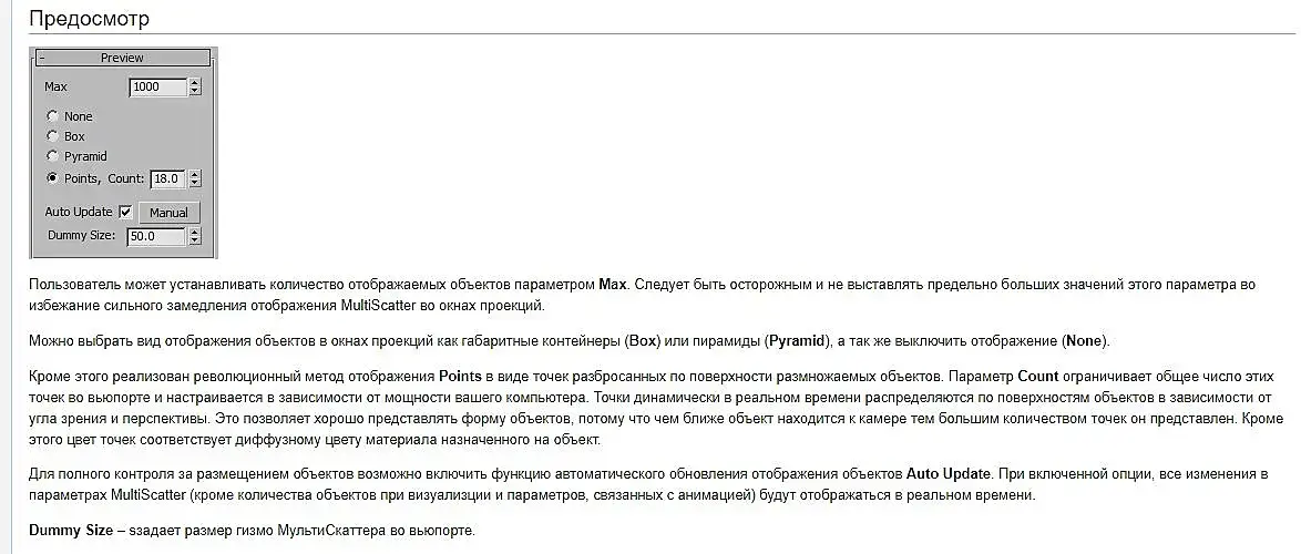

Здравствуйте. Возникла проблема с multiscatter.
Делаю в сцене траву, назначаю определенное количество травы, потом хочу изменить количество или масштаб, так во вьюпорте ничего не изменяется. Как это вылечить?

Сообщений: 4519
Два варианта:
1. Не стоит галочка Auto-Update
2. Max Preview меньше, чем Max Count, соответственно при увеличении Max Count количество превью остаётся прежним.

Цитата Spark:
Два варианта:
Спасибо огромное. Галочка Auto-Update помогла))
