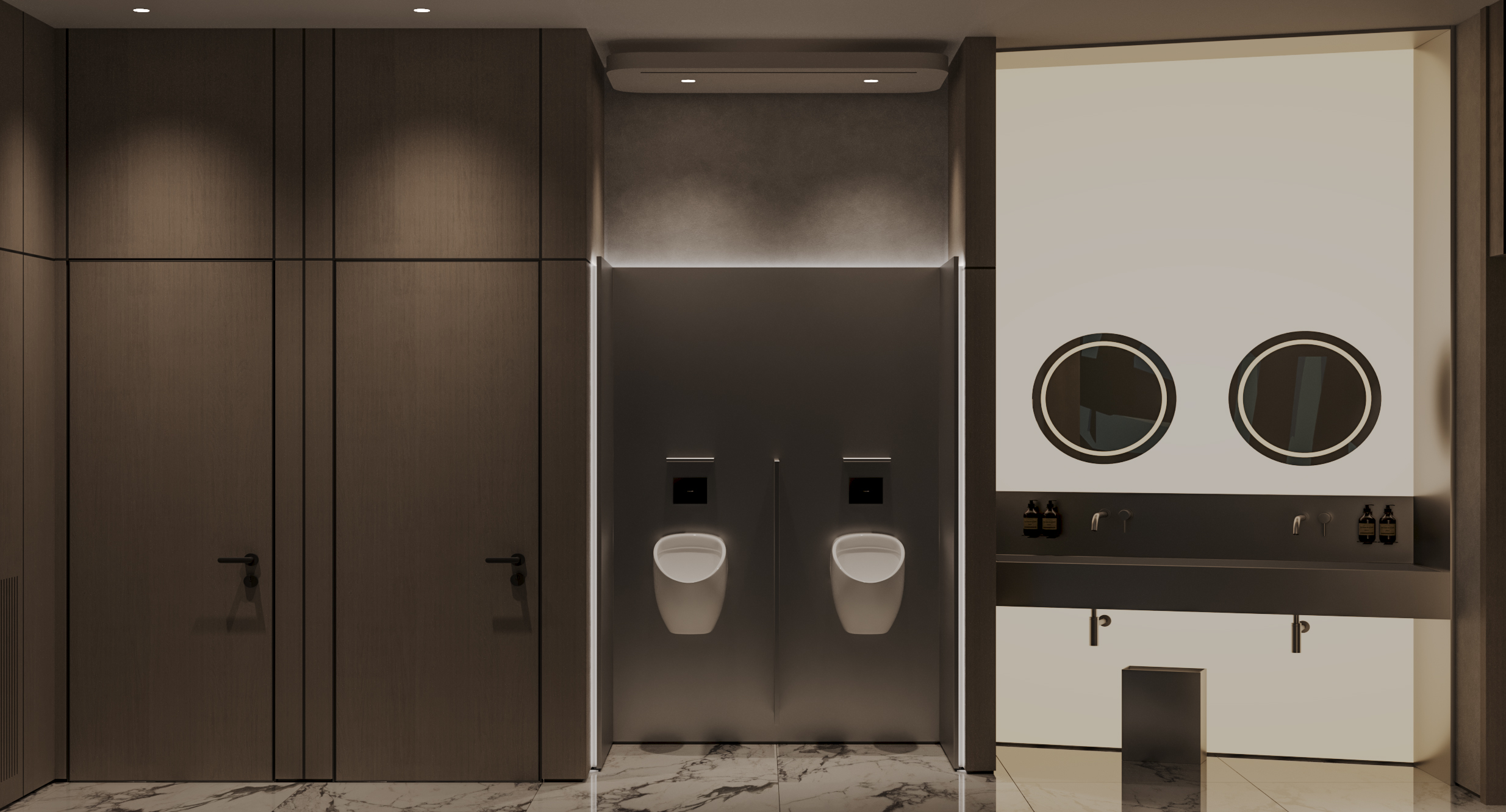

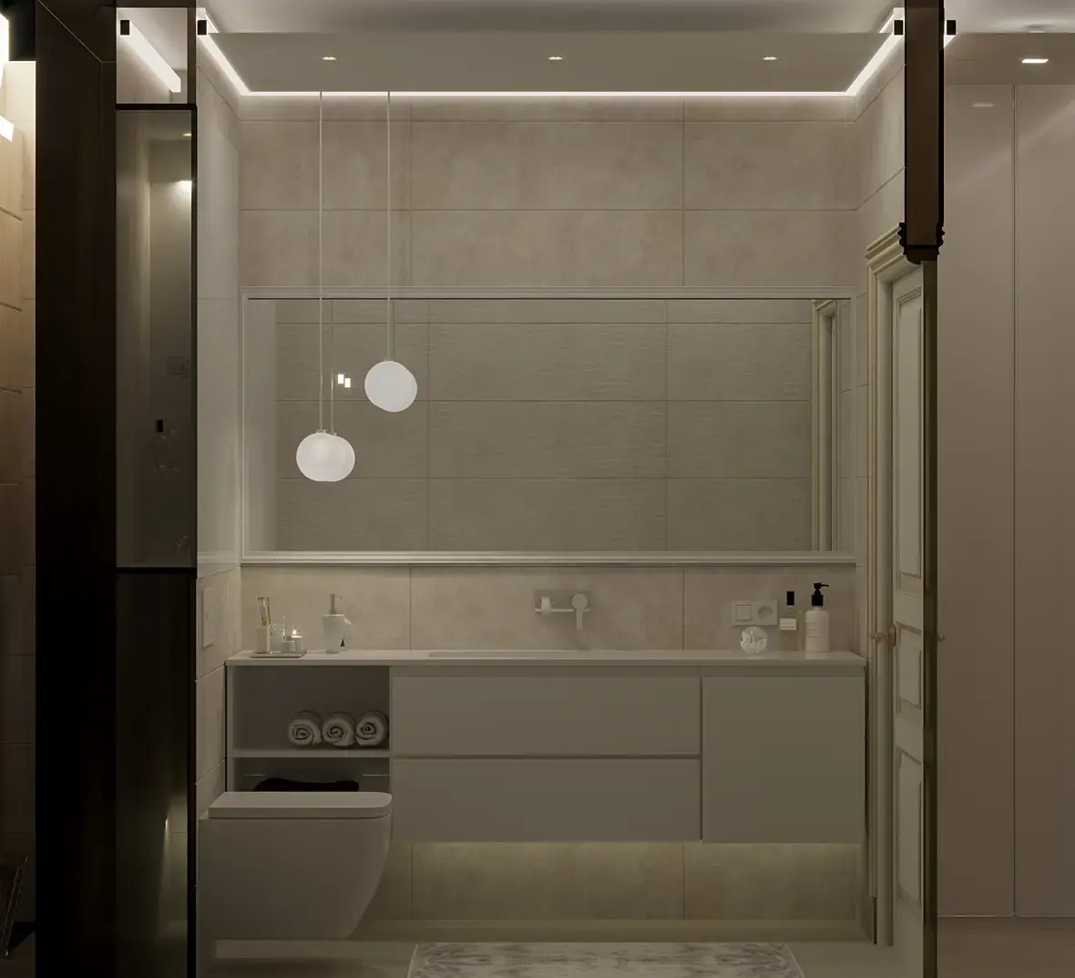

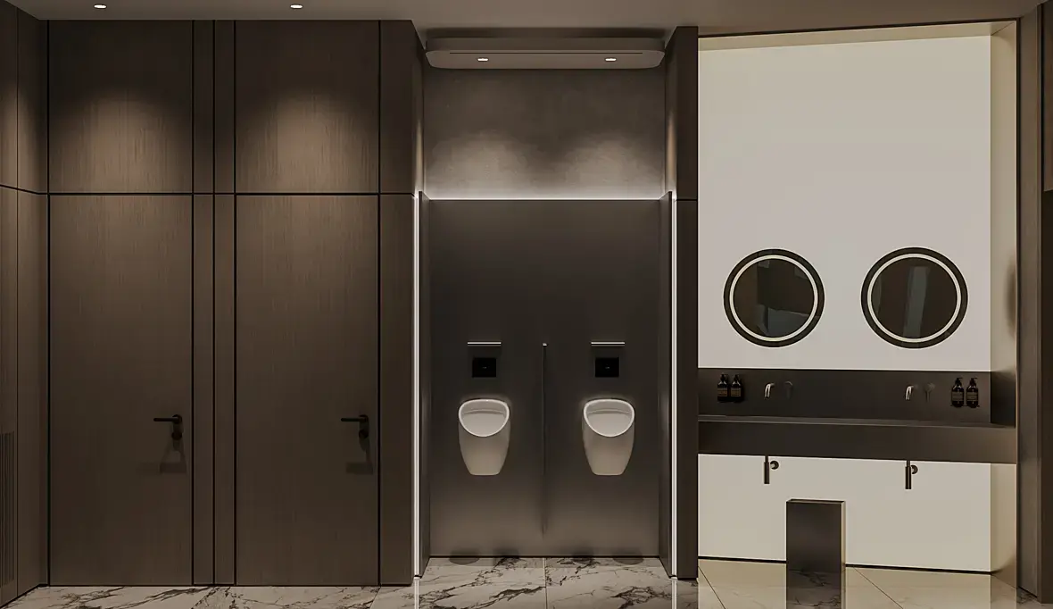

Здравствуйте коллеги, обращаюсь к вам за помощью. Рендеры сан узла стоят по двое суток  вплоть от 500пасов до 1500 но шумы остаются что делать ?
данная картинка 1700 пасов
далее перебрала всю сцену вышло лучше но не дотянуло на 390 пасах
не знаю что делать подскажите пожалуйста
рендер: corona на стандартных настройках денойз 06  разрешение изображения 2200-2000 пикселей

тут важно соотношение процента шума к денойзу.Ведь даже если взять и остановить рендер после 5 пассов,то денойз стремиться сделать рендер максимально гладким...Рендер нужно останавливать на 3 процентах шума.Если не поможет,то уменьшить денойз(это можно сделать уже по окончанию рендера)

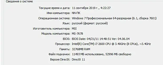

комп бу

В tone mapping покрутите контрастность и используйте LUT. Исходник для "постпрода" неплохой же

как выразился заказчик : " не видно надписи на этикетках "
Сообщений: 10705
pernataya при таком разрешении картинки надписи на склянках и не должны читаться, если буквы на картинке размером в 2 пикселя
следующая претензия от зака наверно будет из серии "что то не видно молекул"
На сайте c 19.08.2014
Сообщений: 6
А это  для картинки маленькое разрешение ? если больше крутить так это получается 1 картинка часов на 5-6 в лучшем случае ((( как тогда это оптимизировать ?
Сообщений: 10705
pernataya нет это нормальное разрешение, просто у вас заказчик выдвигает какие то неадекватные требования, если хочет надписи, так сделайте крупный план на склянки отдельным ракурсом
надписи при такм ракурсе у вас станут читаемыми при разрешении минимум 5к по длинной, такое разрешение нужно только для печати на формат А3 с плотностью печати 300dpi (глянцевый журнал) для проектного альбома такое разрешение картинок переизбыточно
Сообщений: 6
Спасибо большое всем за комментарии!!! помогли.
      Единственное не совсем всё таки разобралась по уровню шума какой показатель его обозначает?  он прямо прописывается 2 % или это как то высчитывается ?
На сайте c 01.06.2010
Сообщений: 983
Тольятти
там прямо написано. Можно сделать проще: выставить в настройках рендера нужный процент шума и корона будет считать до тех пор, пока картинка не достигнет этого показателя. Я делаю от 3 до 5%(иногда и 5% после денойза выглядит чисто), денойз 0.2-0.5. Четкость, контраст, баланс белого проще в фотошопе докрутить, всеравно надо делать пост. Ну и рендеры я бы посоветовал делать от 2100 по широкой стороне, лучше 2500, это дает хорошую читаемость деталей на мониторе и достаточно высокое качество для печати в альбом(а3-а4). Только после макса сохраняйте в тиф 16 бит, а не джипег.

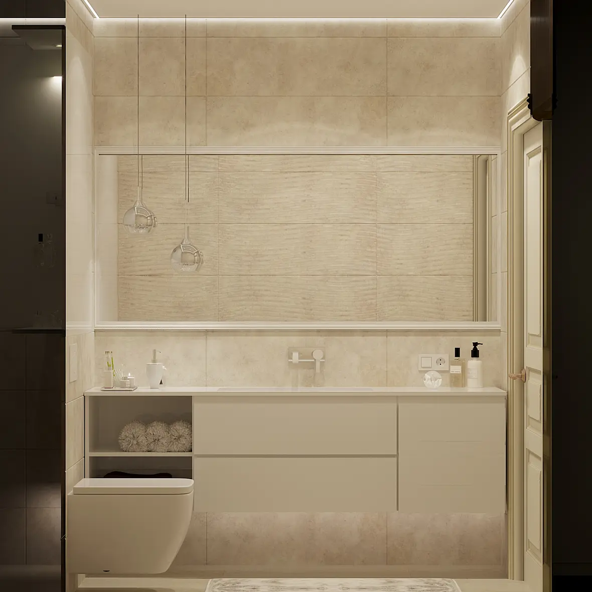

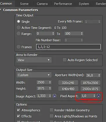

Добрый день, столкнулась с такой проблемой впервые. В corone делаю рендер, в окне перспективы всё отлично, ставлю на рендер....картинка растягивается...в основном это в горизонтальных кадрах происходит. Первый вариант оригинальный исходник, второй отредактированный
На сайте c 15.08.2009
Сообщений: 13
саранск
Вот это параметр способен круги ваши плющить. Можно его проверить.
