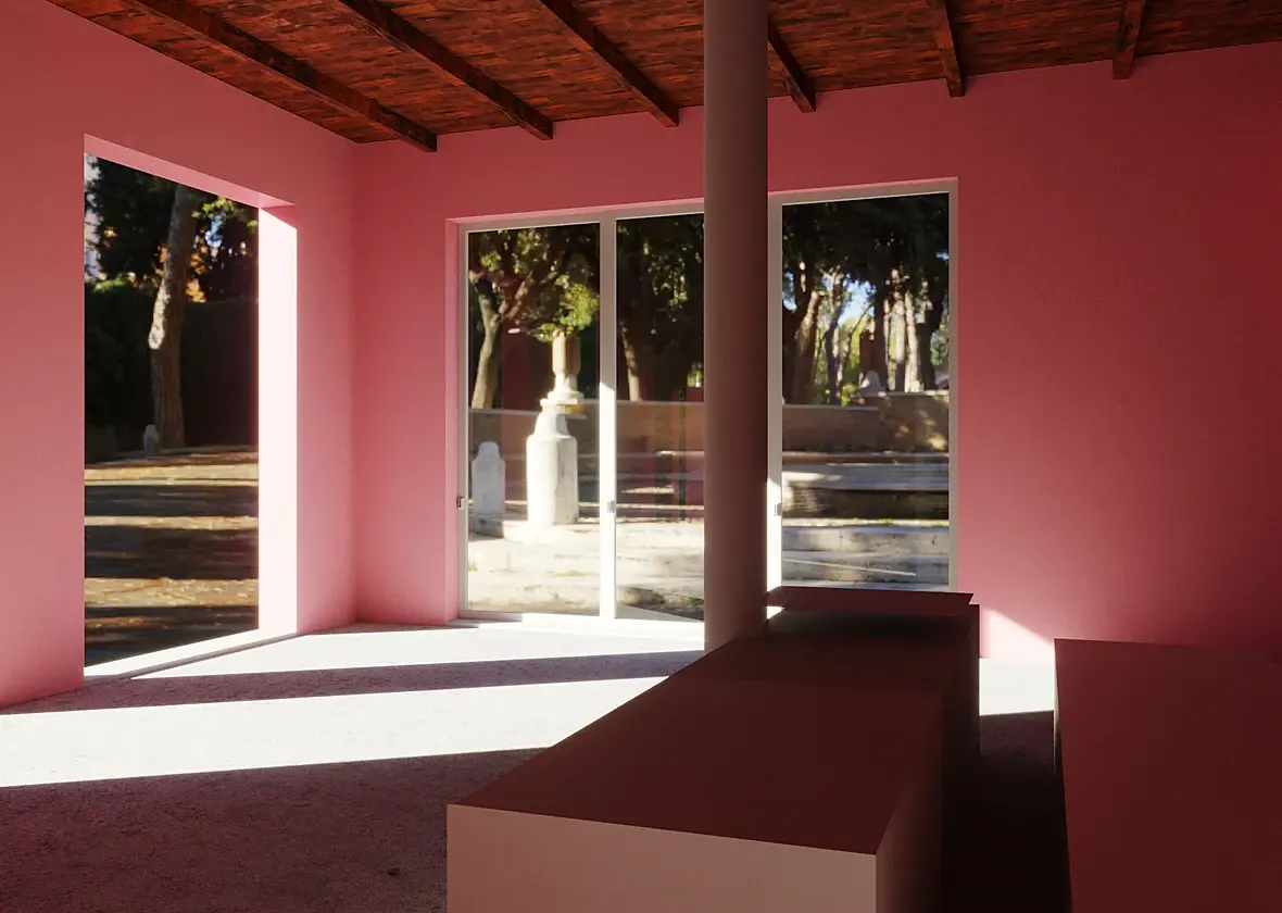

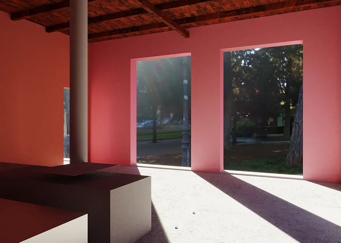

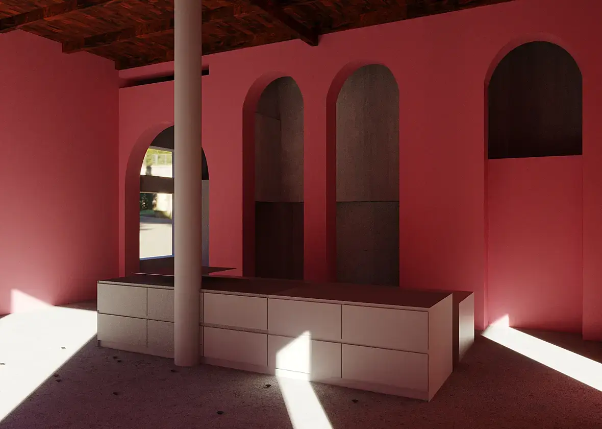

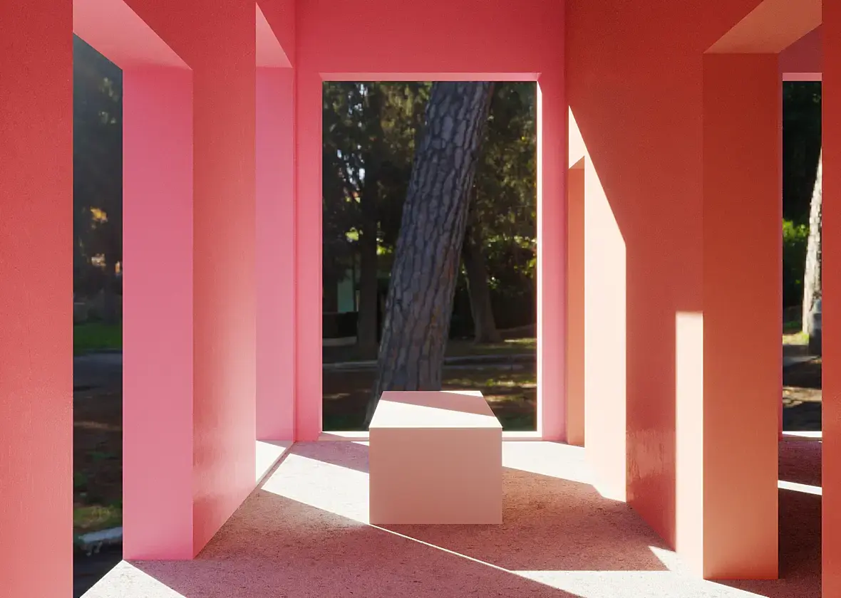

Здравствуйте, подскажите, пожалуйста, хватает ли реализма в нанесённых текстурах, мне кажется что нет и я не могу понять почему, возможно из-за освещения (освещение при помощи hdri) возможно не правильно настроил текстуру, критика приветствуется полностью! потолок дерево, покрыто морилкой, стены не грубая штукатурка покрытая краской, пол бетон.
На сайте c 28.11.2012
Сообщений: 795
Дерево на потолке очень странное, похоже UVW не правильный.
Непонятная тумба без текстур, из которой растёт столб.
Везде острые грани. В реальности так не бывает!
Нет плинтусов, карнизов, фурнитуры...
Для реализма тут просто необходимо для стен и мебели добавить V-Ray dirt (Corona AO)
Ну и вцелом очень странная сцена... Летающая плоскость над тумбой, странная щель над дверью, и т.п.

по поводу сцены в целом она не доделана, это кухонный остров, нет chamfer и т.д. вопрос был только по поводу потолка стен и пола, что такое corona AO? По поводу UVW проверю, но вроде бы не растянул очень сильно. по поводу стен и бетона выгладит реально?

Не правильно настроено освещение. За окном лес, тени, деревья, сумрак, а в помещение бьет чистый ничем не перекрытый солнечный луч.

Розовый цвет на стенах не получился.Такое ощущение,что каким то неоном светят.

тут вообще всё не так.
На сайте c 15.10.2021
Сообщений: 30
Пол хорош, Стены на 4ку.
Что бы я поменял:
1 - в ПЕЕЕЕРВУЮ очередь освещение, его слишком много отовсюду
2 - текстура потолка печальная, с цветом стен вообще не сочетается (слишком насыщенно и мапинг ужас) крч надо найти  PBR получше
3 - после 1 и 2, уже надо вставить модельки мебели и желательно рамы оконные
4 - подогнать HDRI
Ну и колонна растущая непонятна
