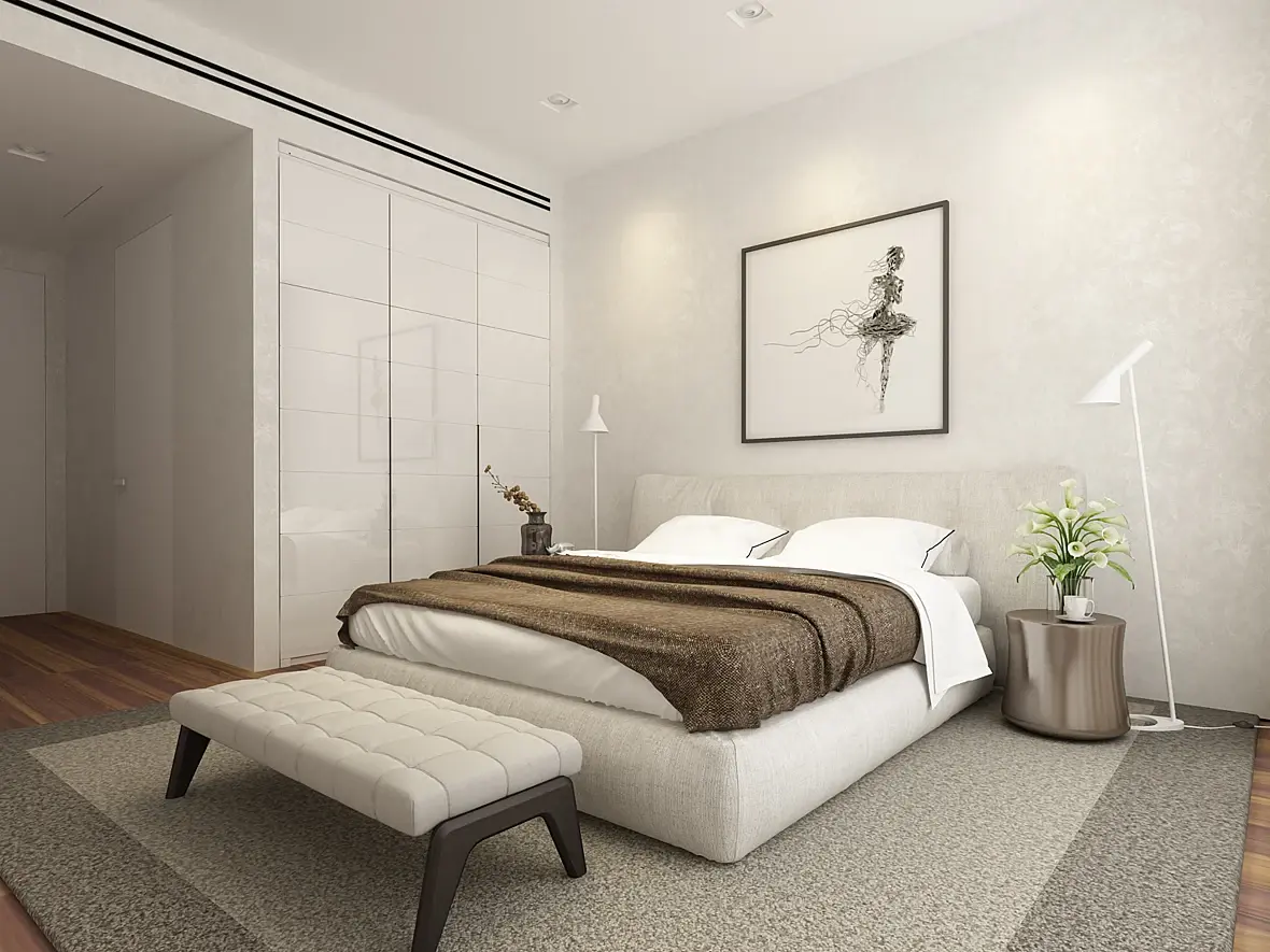

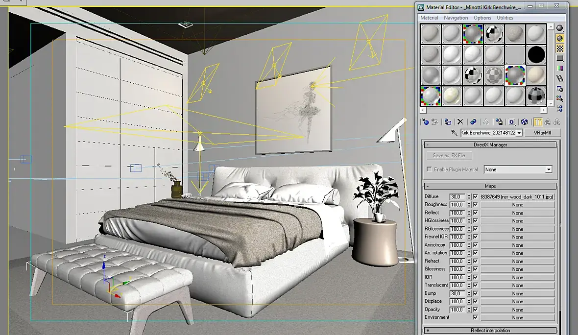

У меня 2-а компа. Сделал файл на одном компьютере, открыл на другом и вся сцена (все материалы в рабочей сцене выглядят сильно засвеченными. (картинку прикладываю) При этом рендрит хорошо.
Что это может быть и как побороть эту проблему? Уже 2-а часа колдую и без толку ((

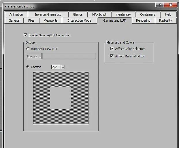

Customize-preference setting-gamma and Lut
там поставить галочки Materials and colors
Поставил галочки. НИчего не изменилось в сцене, а материалы стали тоже засвеченными(
Картинка вот такая после рендера, т.е. с рендером проблем нет. НО в рабочем окне все засвечено

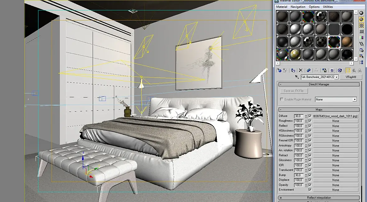

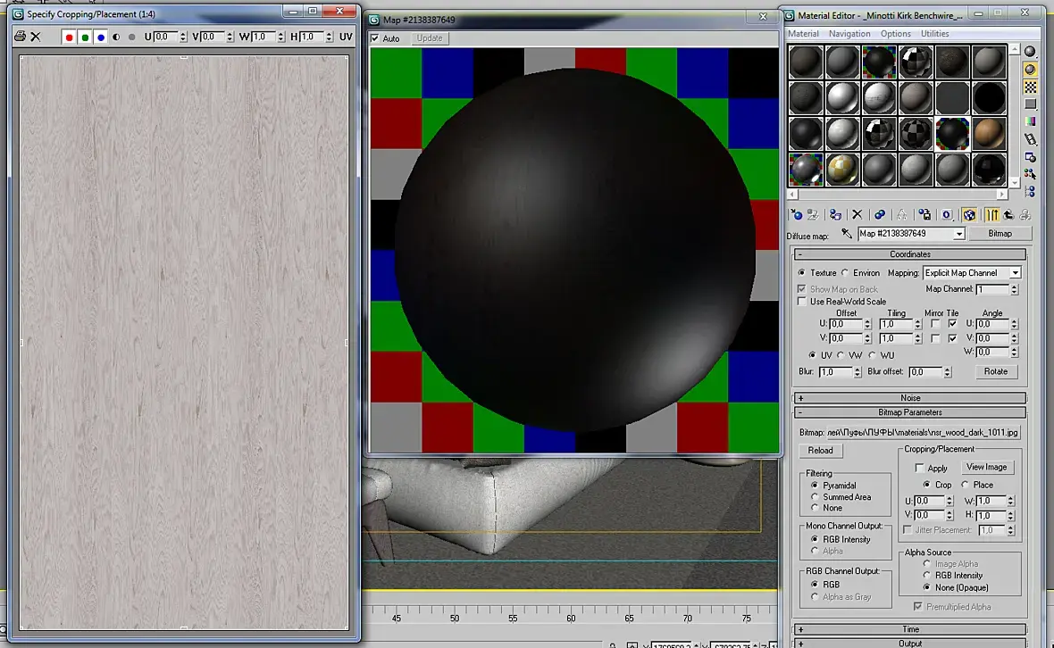

В поле материал показывает темное дерево, а когда нажимаю Bitmap parameters\View image он показывает его намного светлее. Что это? Глюк программы? Можно что-нибудь сделать чтобы не перезаливать макс?
ЗАГАДКА ВЕКА ))
подскажите пожалуйста у кого-нибудь было что-то подобное?

1. Стоит ли галка на битмапе? - https://c2n.me/3YNQe9u
2. Не трогал ли значения тут? - https://clip2net.com/s/3YNQfkG
3. Пикни кнопку Reload
