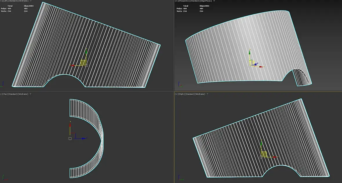

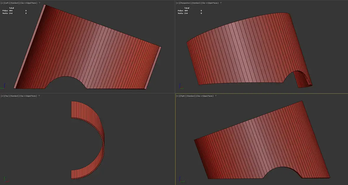

Добрый день! Подскажите , почему Шелл выдавливает не корректно? Рессет
применяла!

по этим скринам ничего непонятно, где именно проблема?

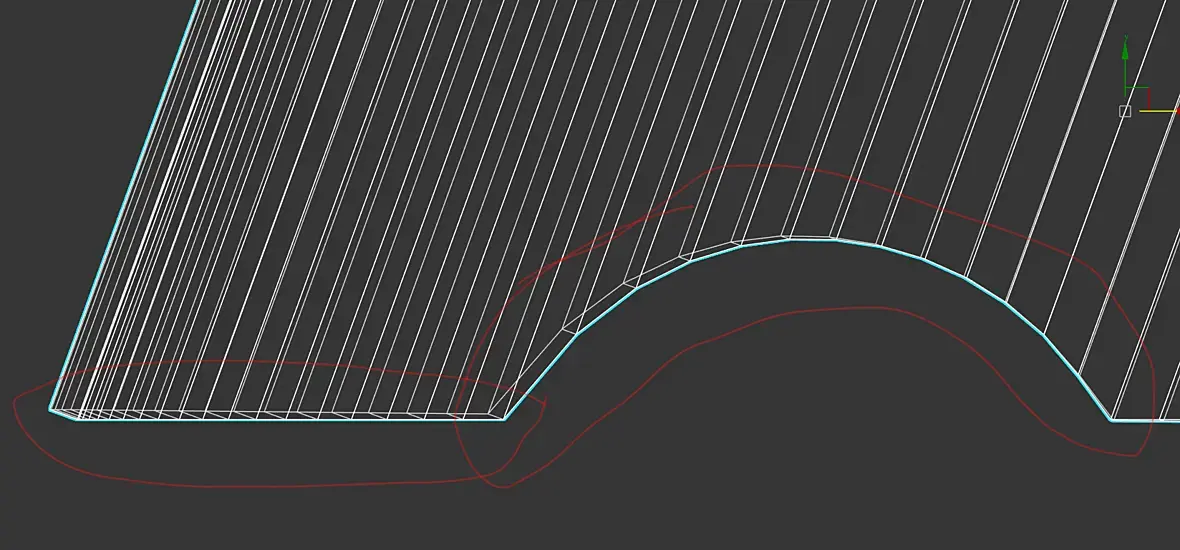

Если криво выдавливает, можно попробовать галочку в конце настроек шела: Straighten Corners.

Лучше конечно превратить это в круг замкнутый.Поскольку он выдавливает из локальных координат.Я обычно закрываю шэйп, делаю шелл а потом отрезаю что не надо.Ну и гаkочку внизу тоже надо поставить Straighten corners

ну так выберите кромку которая выпирает.Лупп потом экструд там ставьте 0 на экструд и нижний ползунок чтобы совпало с другой кромкой и удалите не нужное
Сообщений: 10722
Elena_S21, он как раз все корректно выдавливает, как и должен, дальше ручками править под желаемый результат

ну согласна)) это я не корректно написала тему. а вот как сделать чтобы торцы были в одной плоскости?

Elena_S21, quickslice и дальше bridge, а у радиального выреза по ребрам двигать вершины, в поли есть для этого привязка

Ну кромка не ровная.Можете взять цилиндр выровнять по центру.Повернуть его по этому углу верхней кромки потом к цилиндру приэтачить ваш объект.Цилиндр удалить и сделать шел.Тогда будет ровный срез снизу

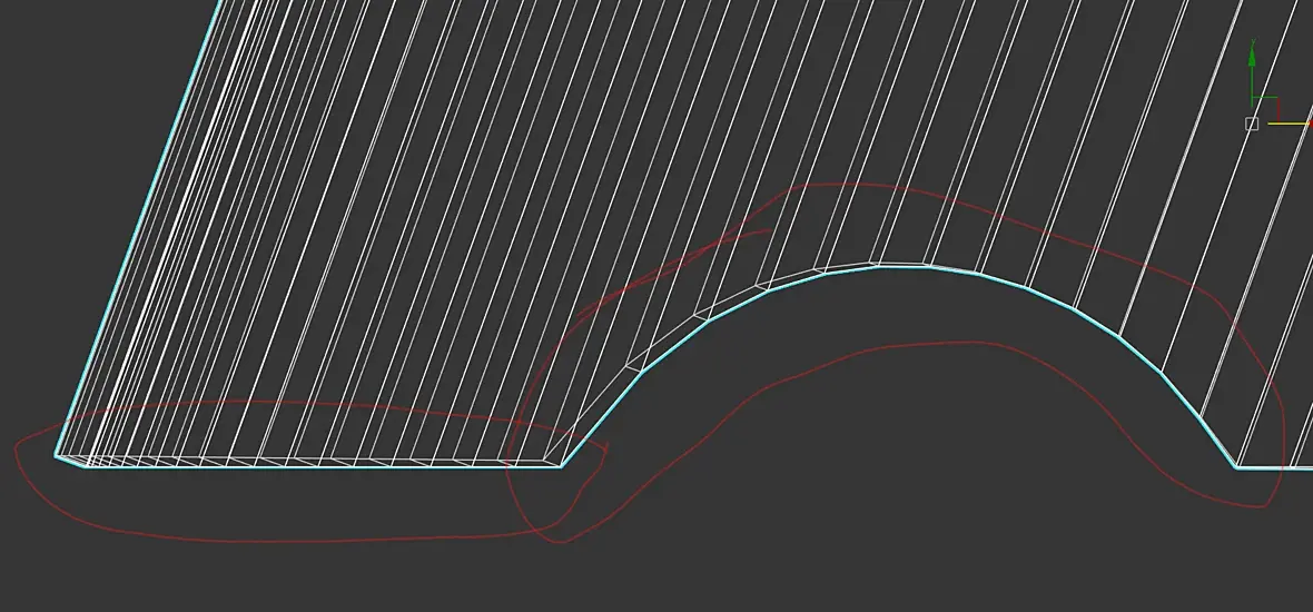

ну либо сначала делать шелл по общей форме, а потом булином вырезать отверстие, чтоб точно было ровно, а дальше уже править топологию

sdru, не так понял, тут чтоб ровно было только булином резать этот вырез после шелла

да там проблема что нижняя внутренняя кромка выдавилась вниз,так часто бывает.Я обычно экструд лупп этим фикшу потому что не ровная грань снизу,ну можно ту дальнюю поверхность отделить сделать swift и потом убить не нужные лупы
Можно проще-выбрать лупп который выдавлен в рибонне выбрать пердвижение по edge и подвинуть.Можно так
Ну экструд эйдж я всегда использую,там можно очень точно подогнать

вообщем руками все подвигала) но все методы записал! спасибо!
