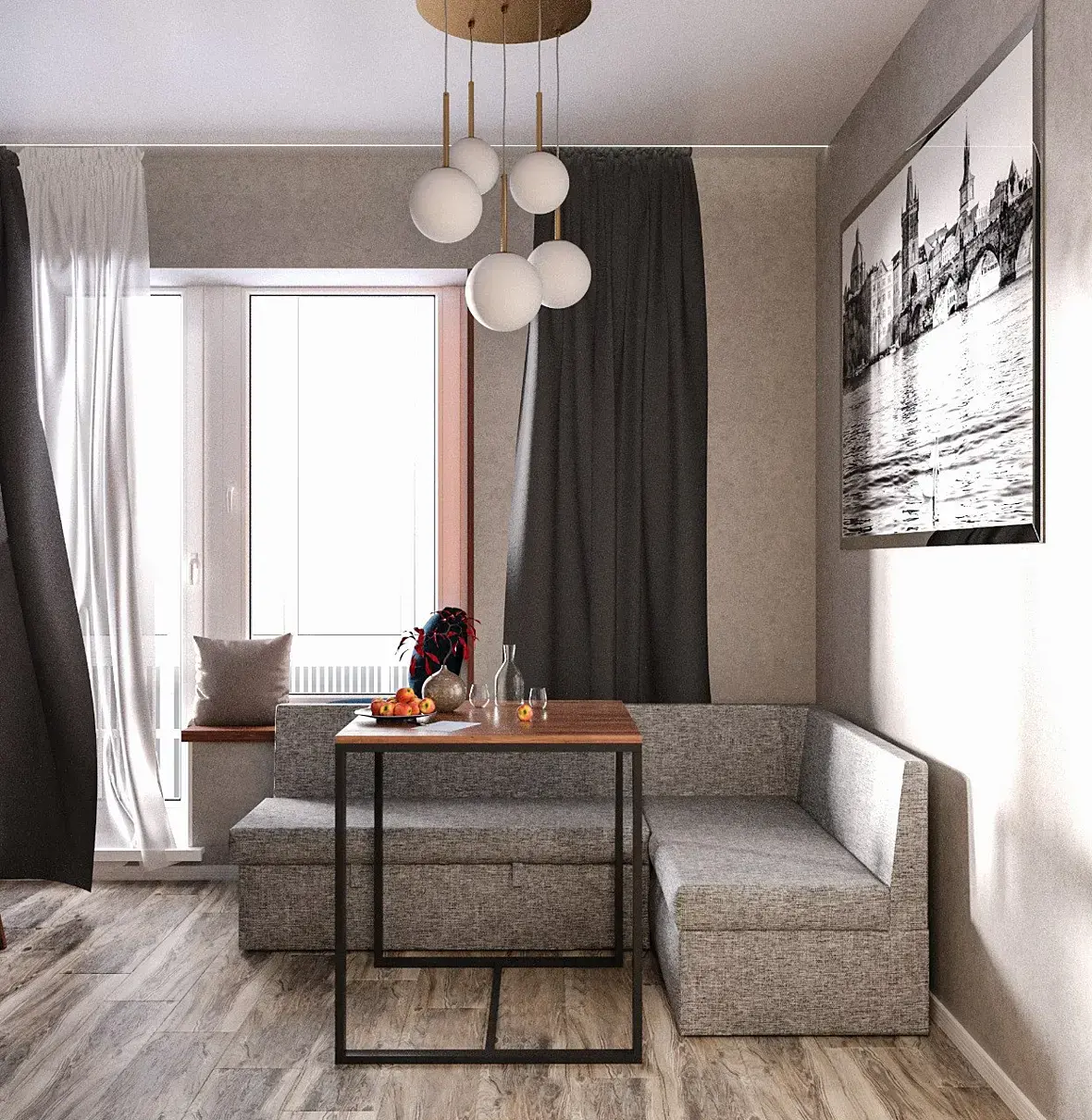

Подскажите пожалуйста. Не получается добиться фотореалистичности рендеров. Наличие шумов понятно, здесь всего 10 прогонов на каждой картинке. В качестве рендера используется Corona. Разрешение картинок 2000px под одной из сторон.

окно засвечено у штор карнизов нет, ткань на шторах пластиковая да и геометрия у них неочень, фрукты пластик, весь фоторил в мелочах.

мур_мур_материалы пластиковые, т.е. в настройка самих материалов проблемы?

тут дизайн прежде всего, с эргономикой, потом постановка камер, и только потом настройка материалов и света

CGmachete а можно подробнее, что не так с камерой и эргономикой? Буду рад любому совету, который поможет мне сделать работу лучше.

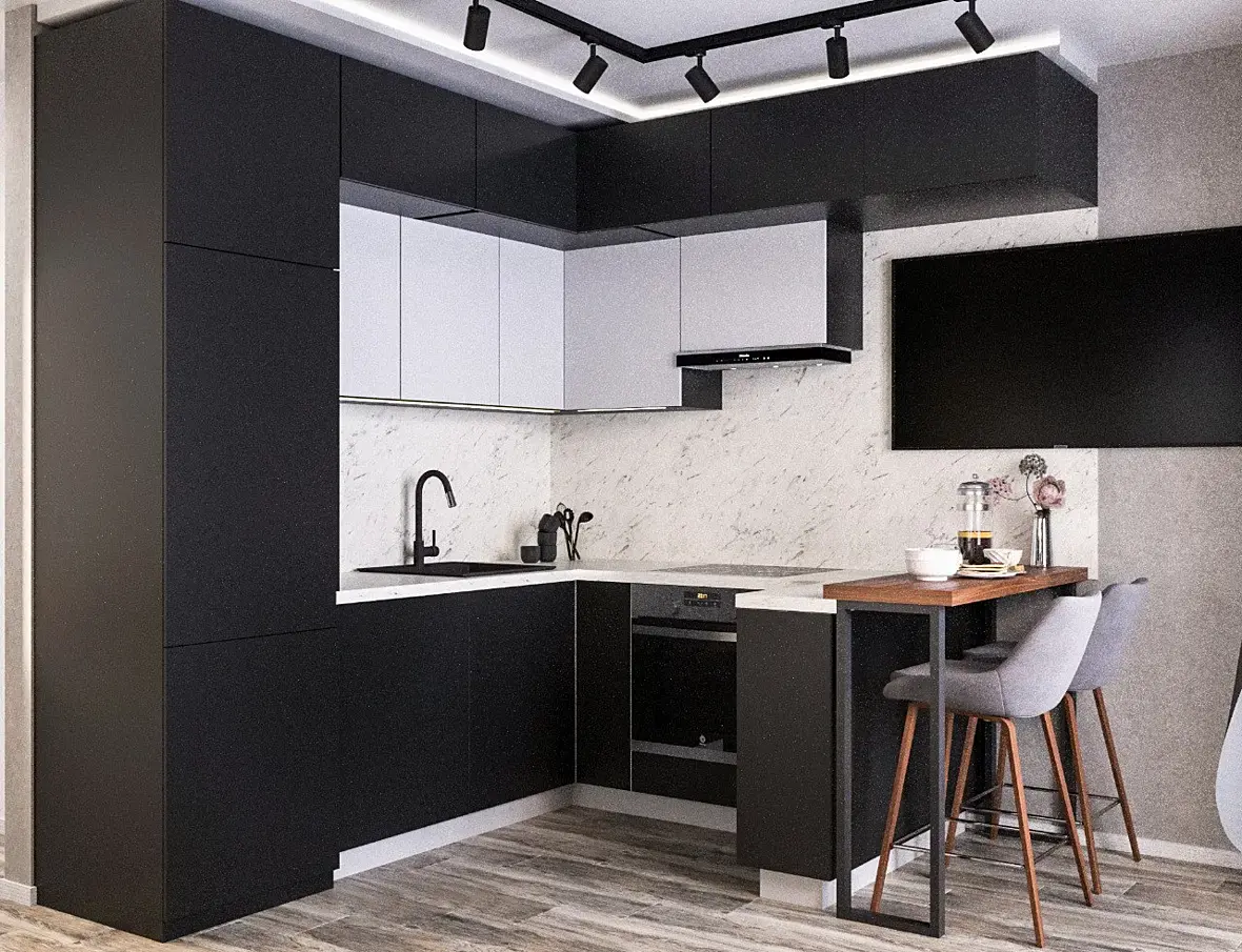

Геометрию переберите в первую очередь, штора болтающаяся непонятно как, непонятно на чем и проходящая сквозь поверхности реализма явно не добавляет. С откосами у окна что-то невнятное, пересвет за ним, и рефлекс какой то красный на раме то ли от ветки то ли фиг знает от чего. Диван как топором рубленый, стол высокий слишком, стеновую панель в зоне кухни логичнее было бы сделать до пола или как-то по другому и что там с ее толщиной и швами? Телек такой огромный зачем? Розетки где? У самой кухни мне кажется цоколь маловат. Ну и декор какой-то более презентабельный нужно подобрать и расставить нормально. С этим расправитесь можно будет и над материалами и светом подумать.

Мне кажется, что слишком большое заполнение светом. Не хватает теней.

Да нормально тут с реалистичностью, просто нечего рассматривать. Дизайн никакой, скучно, пусто, уныло.

ma5tik Возможно, здесь используется солнце, одно с размером 10 и второе, для смягчения теней с размером 30. Так же небо. И свет искусственный от самих источников света. Но вот как раз таки на свет я и грешу. Не подскажите может как попробовать все это исправить?

Вам не хватает насмотренности пока что. Диван сделайте мягким, он сейчас такой твердый как дерево. Возьмите нормальную мягкую мебелюшку. Шторы тоже возьмите не эти непонятные, а хорошие добротные шторы. Сейчас очень много хороших моделей на стоке - берите хорошие.
Там где штора крепится к потолку - там подсветка или попала щель и видно небо?
Что с потолком над кухней? он ломаный какой-то. Сделайте опуск ровно по линии кухни.
Цоколь на кухне- везде белый, а где холодильник черный.
Декор поставлен неэстетично на кухне. Подушка на подоконнике зачем она там? Положите ее на диван, так наверняка будет лучше - там ей место.
Много разного серого- все вместе дает хаос. Попробуйте например выкрасить диван в такой же цвет как стулья например.
Да, за окном ядерный белый нужно приглушать, может потолка нет на балконе или пола?
Щель между кухней и потолком есть -хорошо, а вот щель где потолок и стена-плохо. может от угла потолок начать?
На столик тоже нужен более выигрышный декор чем стоит сейчас.
Попробуйте может какой-то референс симпатичный взять и прям его повторить.
Нужна насмотренность (журналы, сайты), много работы руками (не стесняйтесь, просто берите и делайте как сейчас делаете, постепенно все придет). Все будет хорошо. Удачи во всем.
Два солнца здесь наверняка не нужны. Вам наверно в личку уже написали об этом.
И еще обратите внимание - у вас само окно в откос наверху ушло - для реалистичности поправьте размеры.
А еще картина слишком большая  и слишком высоко висит.
Завидую вам. Так много еще предстоит открыть)
отличная методика для достижения фотореалистичности.

Балконная ручка от дверей сильно высоко. Думаю в этом проблема, а не в пластиковых шторах, пересветах, плохих матераилах и не очень качественных моделях

А чего только я один вижу, что тюль в порог балкона въехал?
ну так их "силу" надо поставить на 0,1-0,5, а highlight compress в рендере на 10+. Уже засветов таких не будет.
