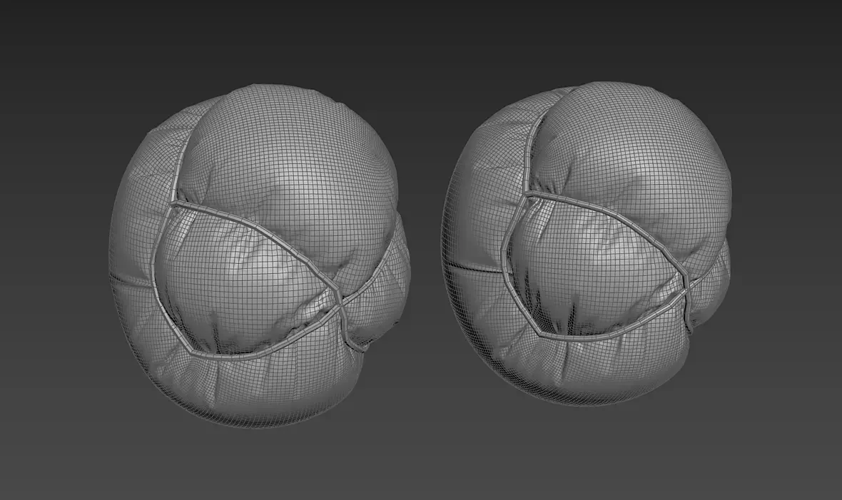

Не могу найти способ, чтобы смоделировать подобное... в 3D Max

Привет всем! Нужна помощь. Подскажите, как замоделить такое? может есть модификатор подходящий для данной симуляции. Пробовал модификатор Cloth, но вот что-то не выходит, может не те настройки делаю

Marvelous Designer.

Мне лень пробовать, но если нарезать лупы под железякой, применить cloth, заморозить их, а потом симульнуть, то вроде должно сработать.
Сейчас попробую, спасибо!
можете не пробовать, клоз макса от марвелуса отличается лишь тем что можно подергать за нужные места smiley-spiteful.gifно для этой модели дергать не нужно надуть давлением можно и в максеhttps://youtu.be/Z2Lumk--ohI

ПС: По теме, я бы в марвеле надул с красивыми складочками.. ))

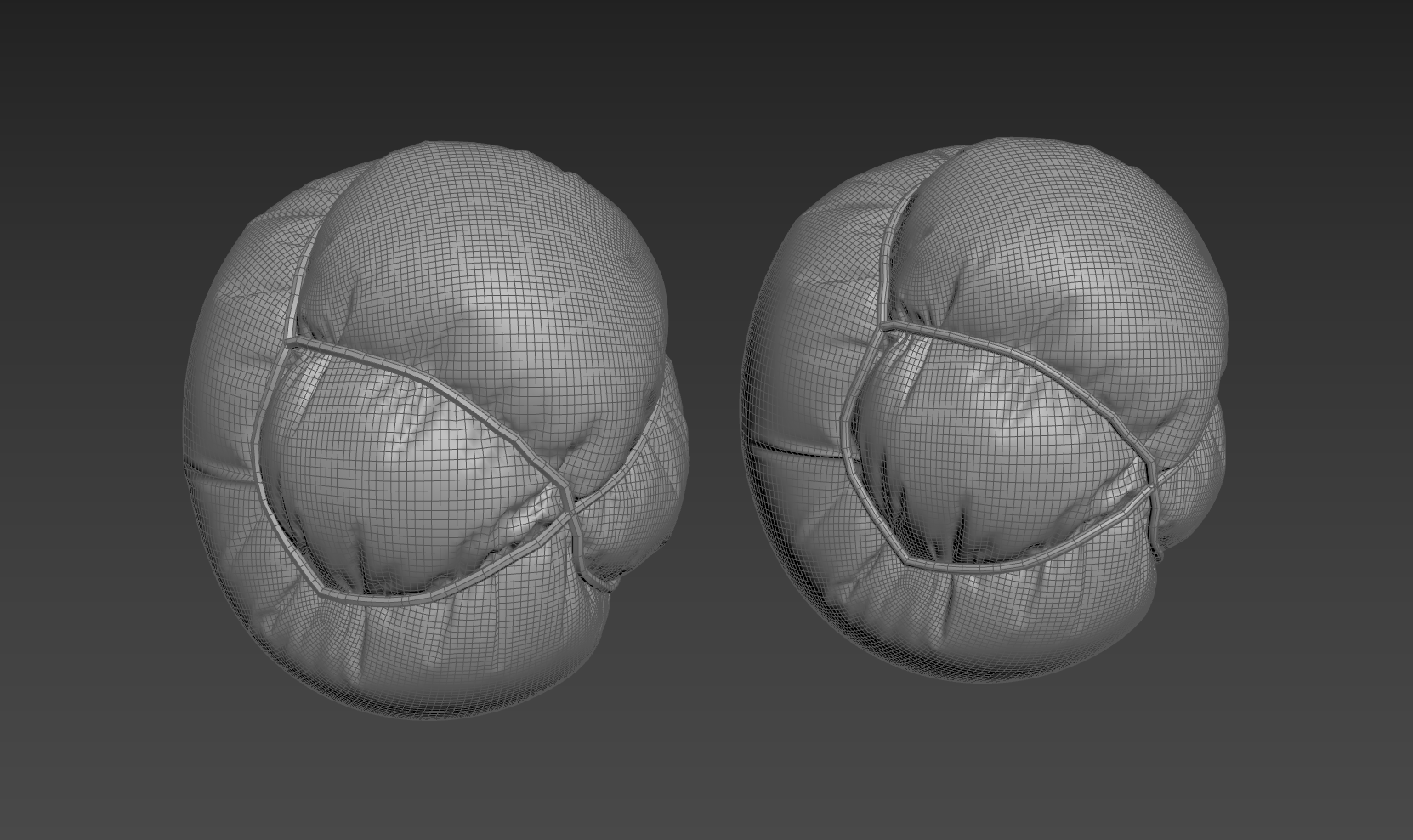

https://yadi.sk/d/_9fANSw1uRcf9Q
ну вот накидал стандартными средствами без проблем можно сделать я думаю
