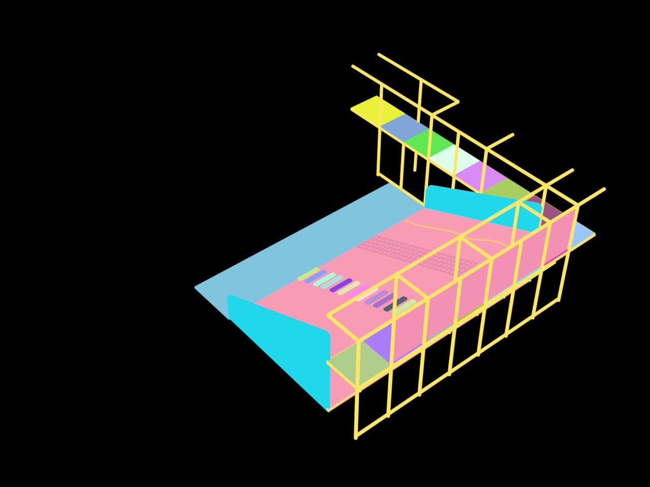

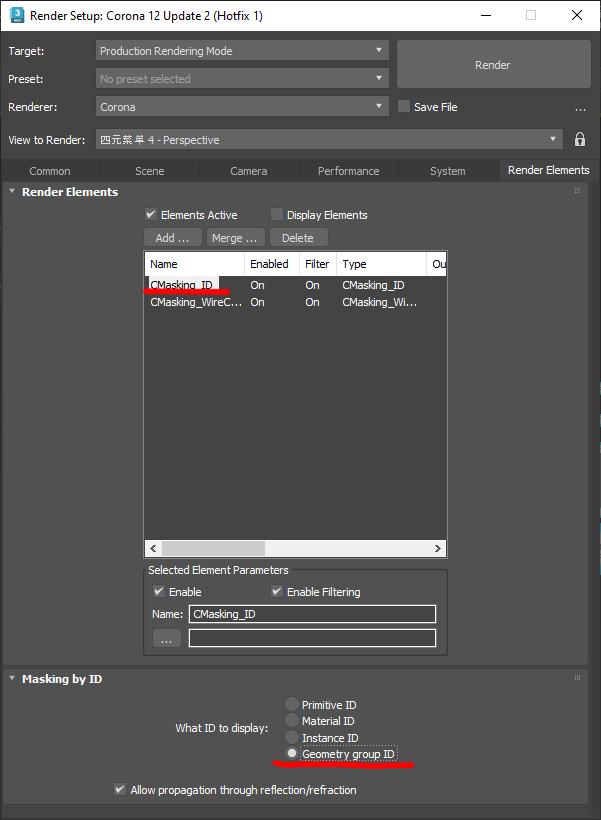

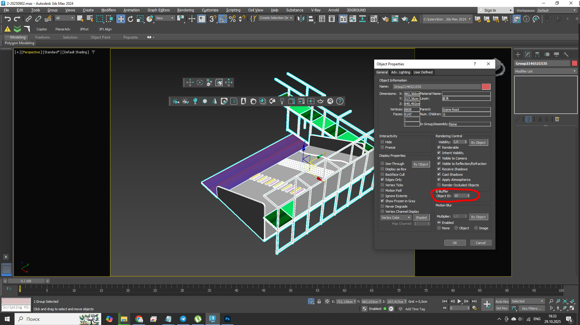

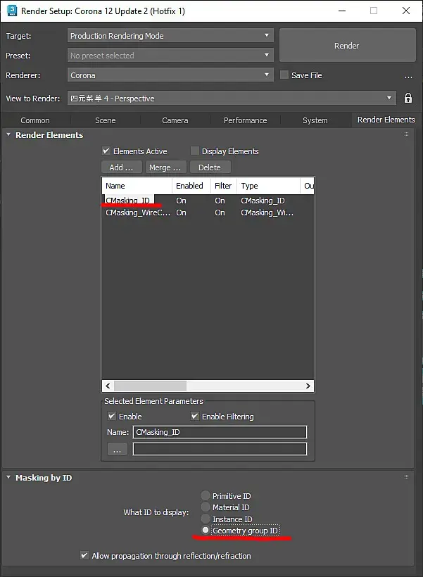

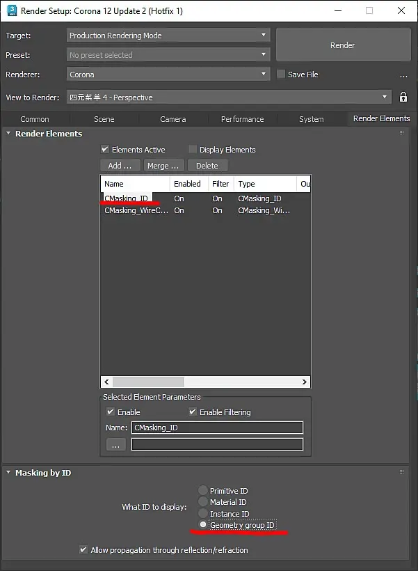

ВСем привет. Хотел в маске CMasking ID придать какой нибудь единый цвет группе объектов, в маске указываю Geometry group id, потом создаю группу объектов, в свойствах объекта указываю Object id, но в маске все равно объекты в группе разных цветов, я что то не так делаю? Единственное, что работает CMasking_Mask, но там только 3 канала, а мне бы побольше(
Сходу приходит только одно решение, сделать несколько масок CMasking_Mask, но это конечно костыль
В вирее есть криптомат, он позволяет цвета по слоям назначать, т.е. если группа объектов будет на одном слое, то она будет одного цвета. Насчет короны не в курсе

Попробуй максу Cryptomatte- это для короны (и плагин для фш https://www.exr-io.com/ )
https://support.chaos.com/hc/en-us/articles/4954305024529-How-to-use-the-Corona-Cryptomatte-3ds-Max

Добавь несколько CMasking_Mask и всё, так же проще намного. Они ресурсы не едят вообще, и будут у тебя чистые ЧБ маски сразу

думаю это баг короны именно cmasking_id. Masking просто не пойдет, там 3 цвета всего.Нашел решение, там еще есть cmasking_wirecolor, она красит объект иги группу тем цветом, который назначишь в свойствах, можно хоть сколько назначать
