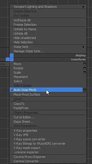

Не знаю ваших целей, но можно автоматизировать переключение по вьюпортам с помощью скрипта Viewport Auto-Snap.http://www.scriptspot.com/3ds-max/scripts/viewport-auto-snapПри включении привязок в проекциях Top, Front, Left и подобных будут привязки 2,5, а в Perspektive и Orthographic - 3.Включение/отключение скрипта я встроил в Квад-меню.Если надо изменить автоматические привязки с 2 на 2,5 там тоже есть настройка в квад-меню.

Ах, простите, не ту ссылку дал. Вот этот скрипт у меня стоит.Он входит в платную версию WW/WW Pro за $30, но можно поставить только этот скрипт бесплатно.http://www.scriptspot.com/3ds-max/scripts/auto-snap-modeПроверен в 2017, 2018, 2019 версиях. Проблем не было.

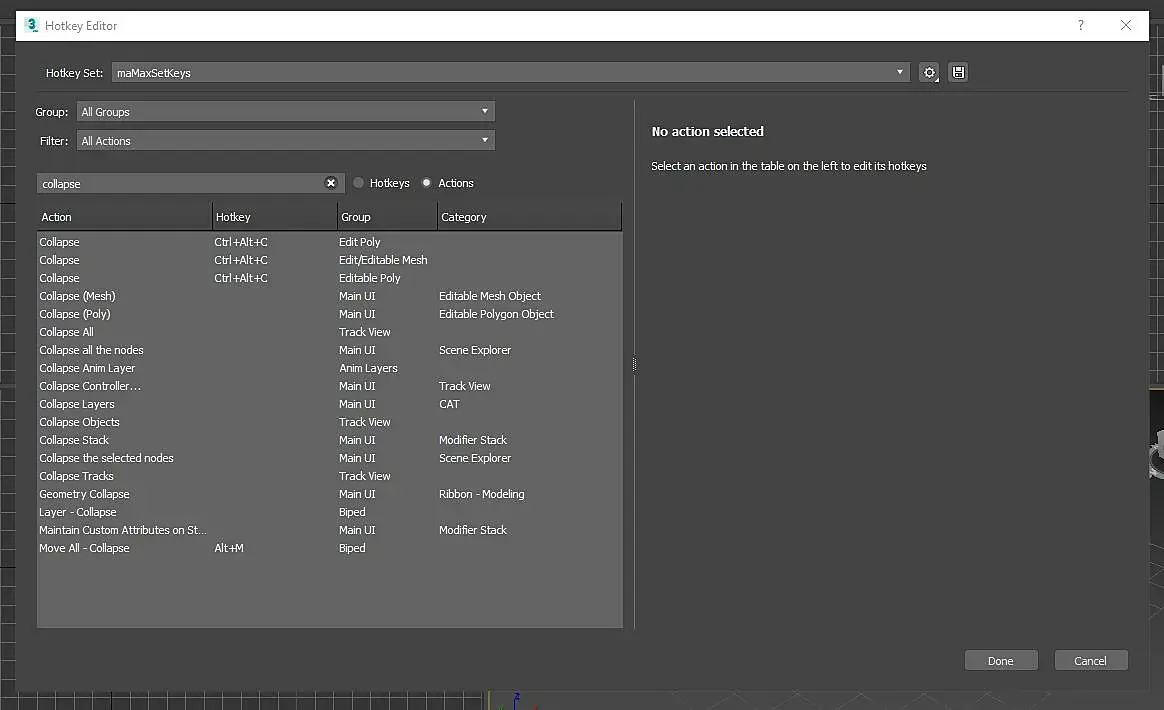

Сообщений: 2840
Похожая проблемка наверное:
Был бы рад по уши если б вышло назначить "горячую клавишу" в клаве к функции collapse в Edit poly редакторе.
Уроков насмотрелся симпатичных но абсолютно бесполезных. Тоже скрипт нужен?
макс 2014
На сайте c 16.03.2016
Сообщений: 2234
Цитата wosser2:
Неужели нет нормальной схемы в максе.
Цитата dedora:
Похожая проблемка наверное:Был бы рад по уши если б вышло назначить "горячую клавишу" в клаве к функции collapse в Edit poly редакторе.Уроков насмотрелся симпатичных но абсолютно бесполезных. Тоже скрипт нужен?макс 2014.
Есть, max 2020
Сообщений: 2840
Цитата Evilis:
Колапсит в зависимости от типа выделения. Если к примеру режим вертексов, то вертексы, если эджи, то эджи и т.п.
Все круто ! Спасибо !! Довольный как слон
В этой категории настроек Ribbon-modeling заработало
Цитата dontpiter:
Есть, max 2020
Если так назначать как по скрину, то не верно. Пробовал так назначать -Collaps (poly)
