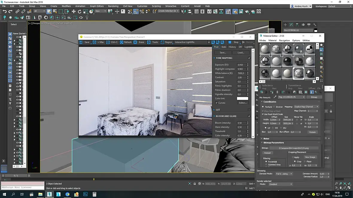

Приветствую! Хочу сделать декоративную штукатурку на стены, не получается назначить материал, сделал рядом кубик,на него без проблем легла текстура, а на стены не получается(( В чем может быть косяк, не подскажите?

в риел ворд мап сайзе

А почему тогда на кубике видать текстуру, а на стенах ничего?

У примитива box текстурные координаты накладываются по умолчанию (галочка есть), а стены нуждаются в развёртке. Например модификатор UVW map в режиме box. И галочку Real World не забудьте.

Понял,спасибо! попробую uvw

модифи лист, uwn map - gizmo - box, можно еще перед этим снять все материалы со стен, утилиты , more.. юн ремуве, выбираете стену нужную и нажимаете материалс оно снизу справа будет
