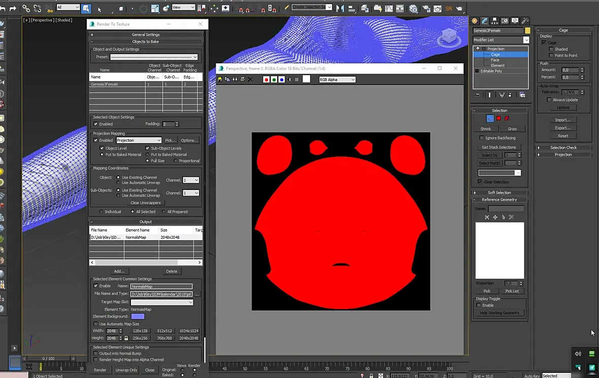

Добрый день.
Пытаюсь получить карту нормалей и никак
или черный экран или красные области.
Перезалил файлhttps://yadi.sk/d/ekwsfYnQ7kTkoA
как то так получается.
Перезалил файлhttps://yadi.sk/d/ekwsfYnQ7kTkoA  да и как остальные ID выбрать на рендер текстуры не пойму.

На модели нет развертки. Поэтому сплошной оверлэп. Это первое. Второе... вы, собственно куда запекаете нормали? На хай-поли модель?
странное дело.
у меня развертка есть на обоих моделях - и она одинаковая.
запекаю на Хайполи - на ту, что "естественная"
Задача получить карту нормалей - в идеале получить карту дисплейс.
из всего того хоровода нужна карта, которую я дисплейсом в Zbrush наложу на объект и в итоге затяну в DAZкак то так.
Перезалил файл https://yadi.sk/d/ekwsfYnQ7kTkoA
200 мб
Проверил.
Обе фигуры с развертками по ID

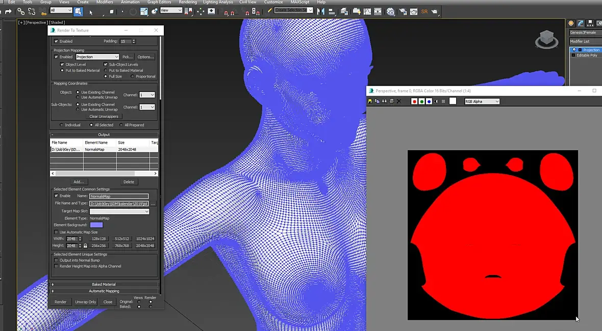

Может из-за того, что вы в VRay запекаете, а используете карту NormalsMap вместо VRayNormalsMap?

На сайте c 03.07.2016
Сообщений: 356
У меня просто открылся ваш файл с VRay, поэтому и спросил. Но в целом запекается и в Скайлайне и в Vray.
Сообщений: 356
Я ничего не менял и не подстраивал. Наложил прожекшион и увеличийл кейдж. Всё.
Сообщений: 356
Референс геометри вы не назначили. Т. е. не указали в прожекшион откуда собственно запекать.

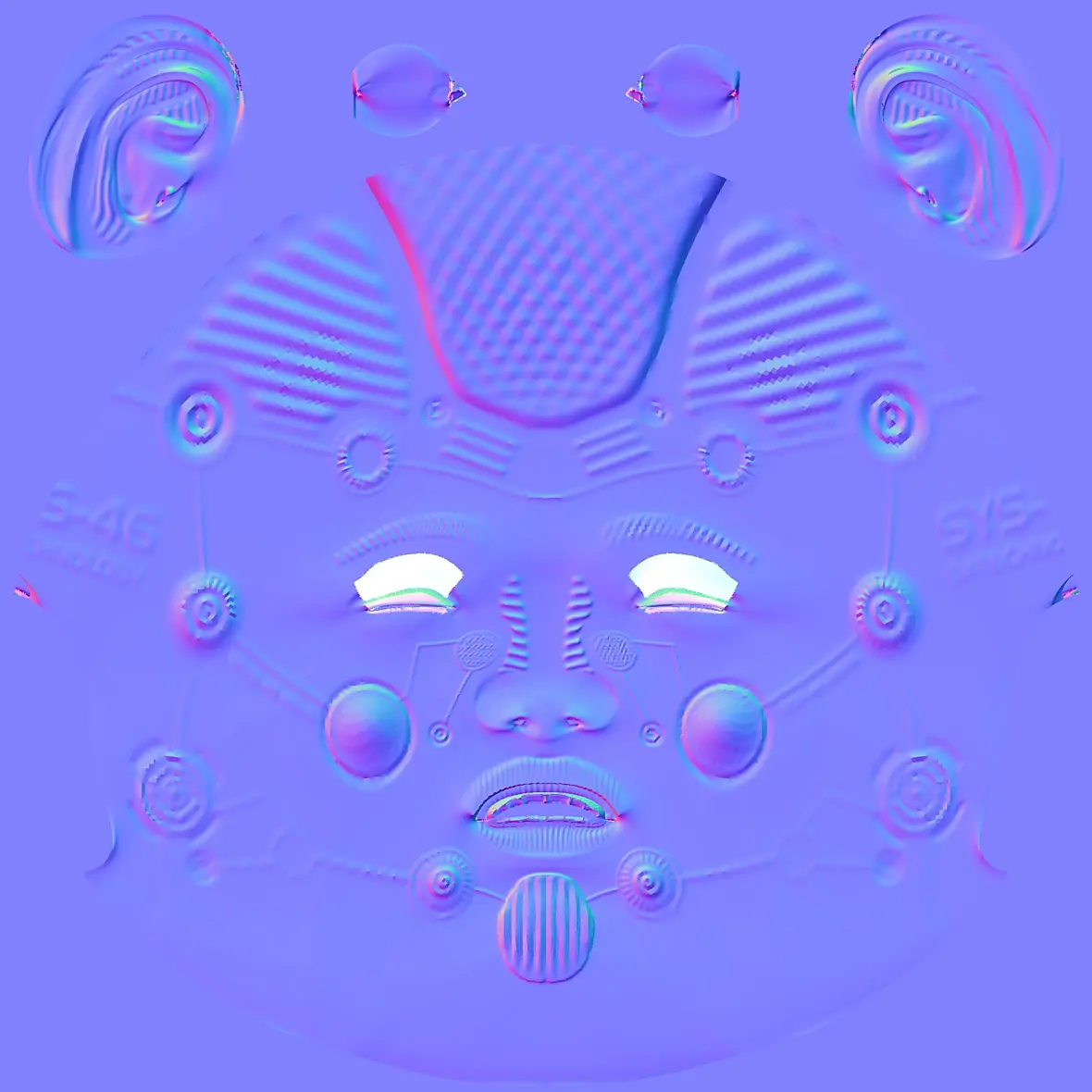

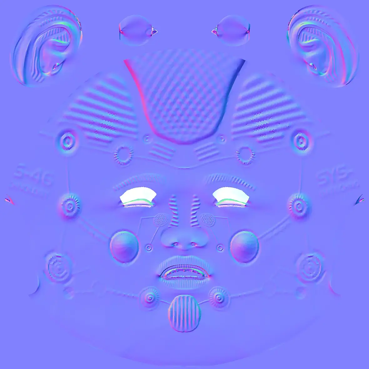

На сайте c 13.01.2009
Сообщений: 59
Урраааа
получилось
Еще вопросы пока маза пошла
1) как у Вас получились прозрачные области на карте?
2) как другие ID так же запеч
3) можно ли таким способом сделать карту дисплейса?
4) Ваша карта четче и контрастней - почему?
Сообщений: 356
1. Скорее что-то не учёл на скорую руку.
2. Тут не подскажу. Нет опыта запекания на нескольких частях развёртки. Всегда только на одной карте все части запекал.
3. Дисплейс делается из HeightMap. После первого прохода на маленьком разрешении гляньте значения в Projection Options. Min и Max. И сравните с Buffer Min и Max. Подберите под буфер, чтобы HeightMap стала контрастной, но небыло засветов. Самые глубокие части должны быть чёрными, самые высокие - белые.
4. Мне не показалась карта чётче. Она просто меньшего размера. В два раза. В Scanlain использую Глобал Суперсамплинг (галочка Enable), метод Hammerslay с качеством 1.
Сообщений: 356
И я бы на HiPoly накинул бы Турбосмуз в одну итерацию. К сожалению, запекаемая детализация, не смотря и на так уже высокий полигонаж модели, грубовата, поэтому и видны вот эти квадратики повсюду, в том числе и на карте нормалей.

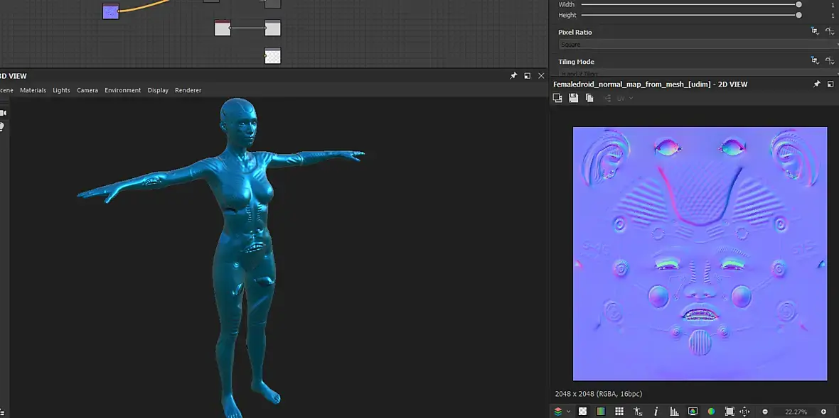

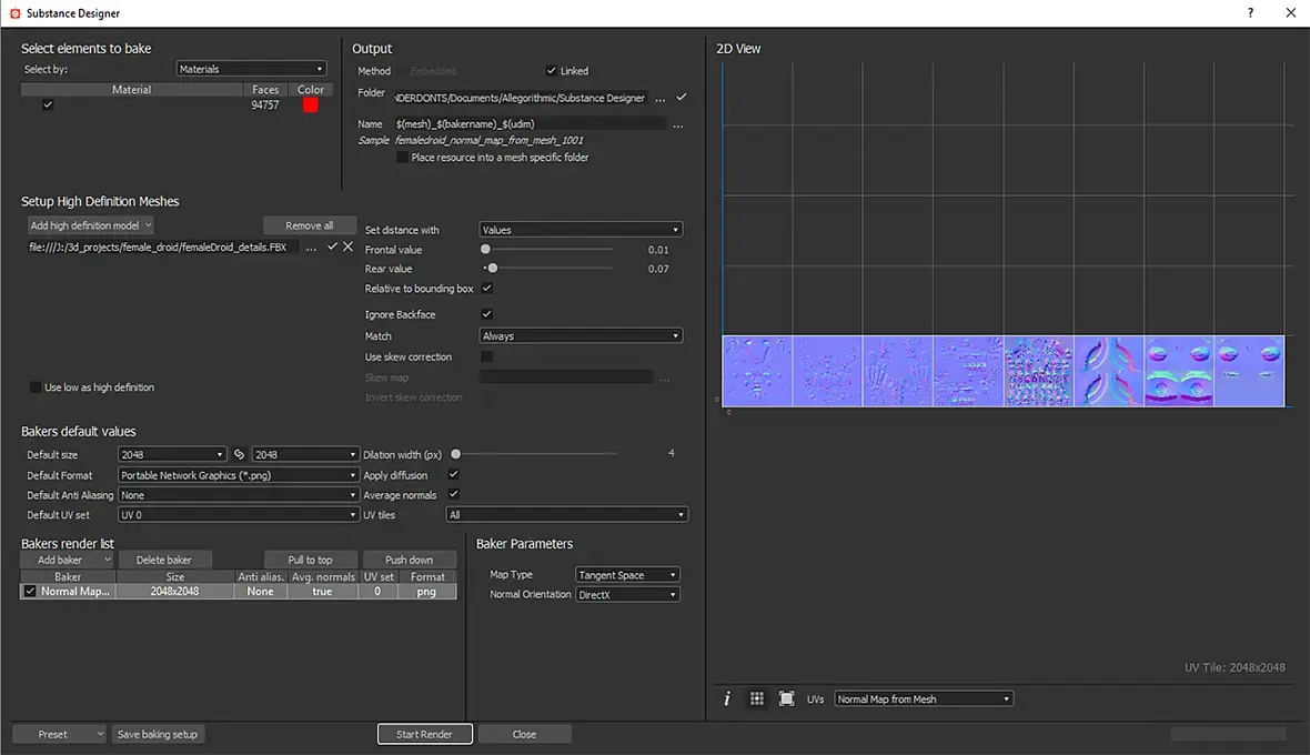

На сайте c 16.03.2016
Сообщений: 2147
В Сабстанс Дизайнере хорошо реализован мультитайловый бейкинг.
Вот так всё это выглядит
А в Максе наверное придётся коллапсить всё на один тайл и пихать каждый ID в отдельный канал развёртки.
