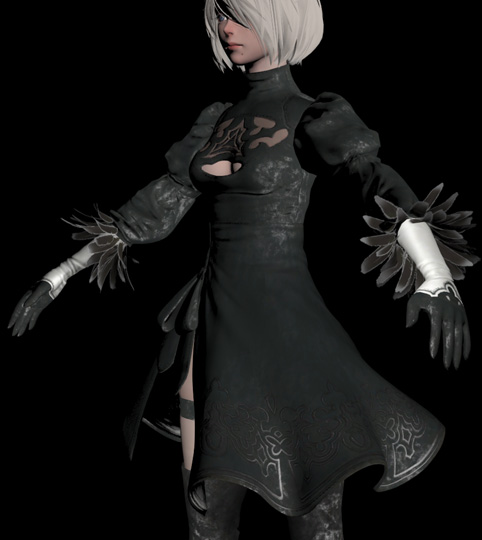

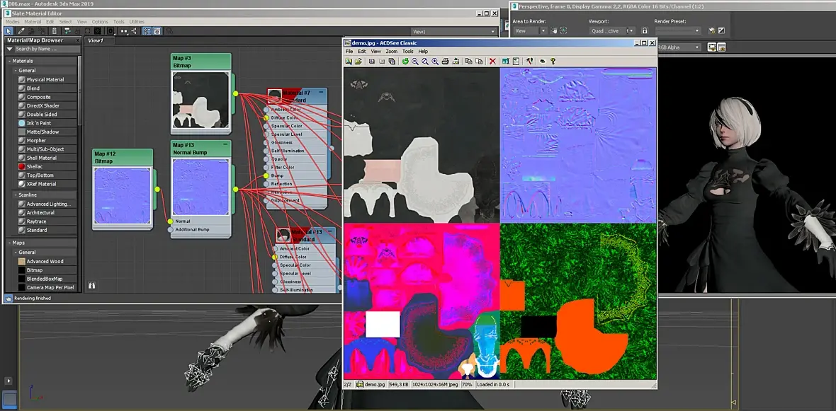

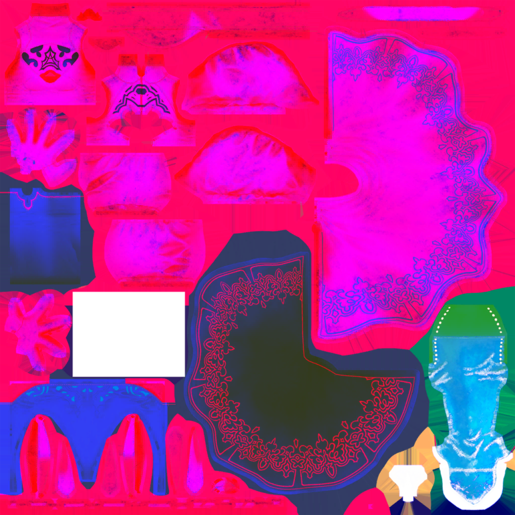

Я разобрался только с бампом, кажется, а вот куда ещё две карты нужно прикрепить не знаю, подскажите пожалуйста. Всё на скриншоте. Осталась красная и зелёная :)
Зелёная наверное должна создавать эффект бархата или замши.
Пробовал прикреплять наугад, но ничего вроде не происходит.
На сайте c 08.01.2017
Сообщений: 15
Material ID у всех 0. Эту модель я вытащил из игры nier automata, всё что у меня есть файл с мешем и костями, и набор текстур и карт.

Открой нижние картинки в фотошопе и по-переключай по отдельности каналы, возможно в каждом отдельном канале лежит своя ч/б карта (высоты, глоссинесс, металнесс и пр.)
Хотя кто его знает, что японцы за текстуры в своем движке юзают.

Точно! Зелёная карта имеет отдельный канал для узора, он должен блестеть, а второй канал с замшевым эффектом. А красная карта без изменений.

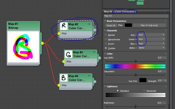

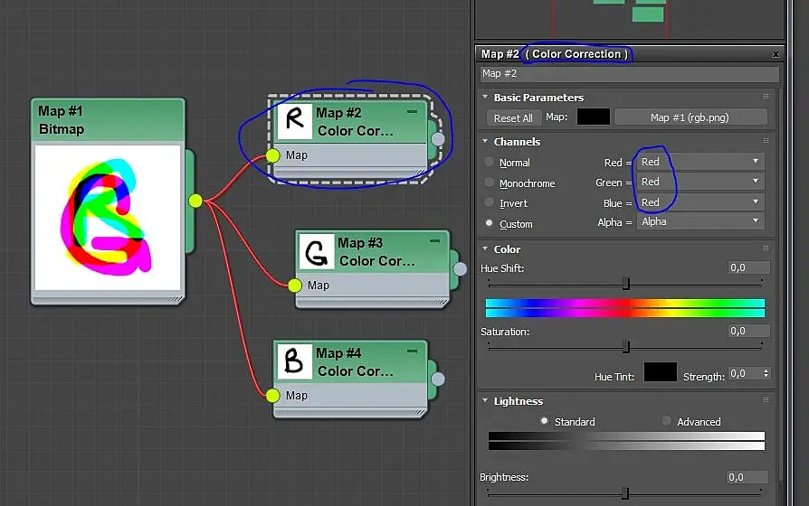

Если что, то в максе их можно вот так вытянуть легко.

Отлично. Пошла жара.. Зелёная карта это specular level.

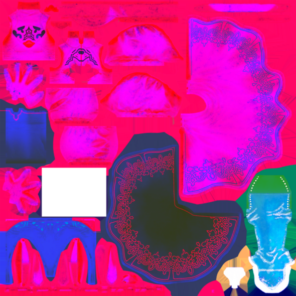

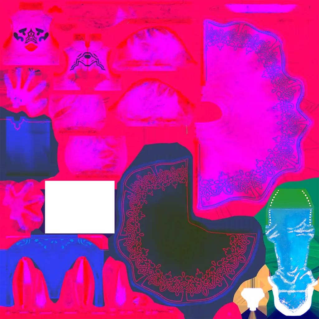

Мне бы ещё понять что делать с красной картой, какой эффект она даёт. В игре персонажи иногда намокали, но та карта не похожа на эффект воды. Во всех каналах изображение на первый взгляд похожее, но немного отличается. Вот оригинал
На сайте c 15.01.2011
Сообщений: 299
Мне кажется, что
В красном reflection color
В зеленом reflection glossiness
В синем канале Ambient Occlusion
Но могу ошибаться.
