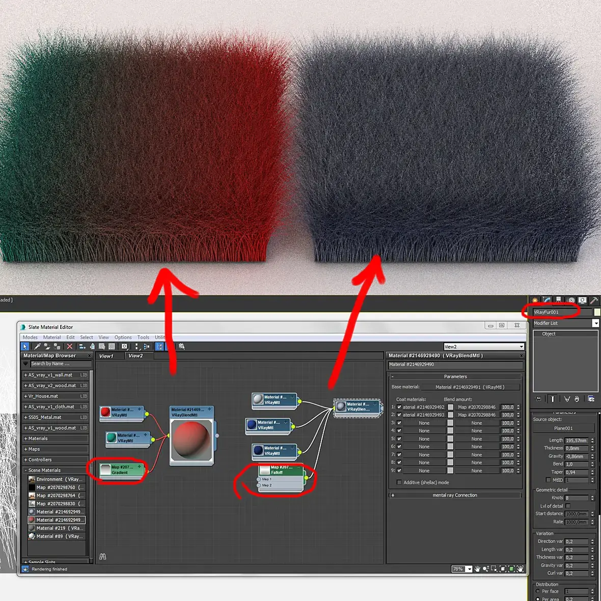

Сообщений: 10875
А если в тип колор кинуть эту же текстуру через колоркоррект задрать сильно гамму вверх.
Вообще для старта сделайте тип и рут какими нибудь яркими цветами, к примеру зеленый и красный. Настройте переходы и уже меняйте на синий.

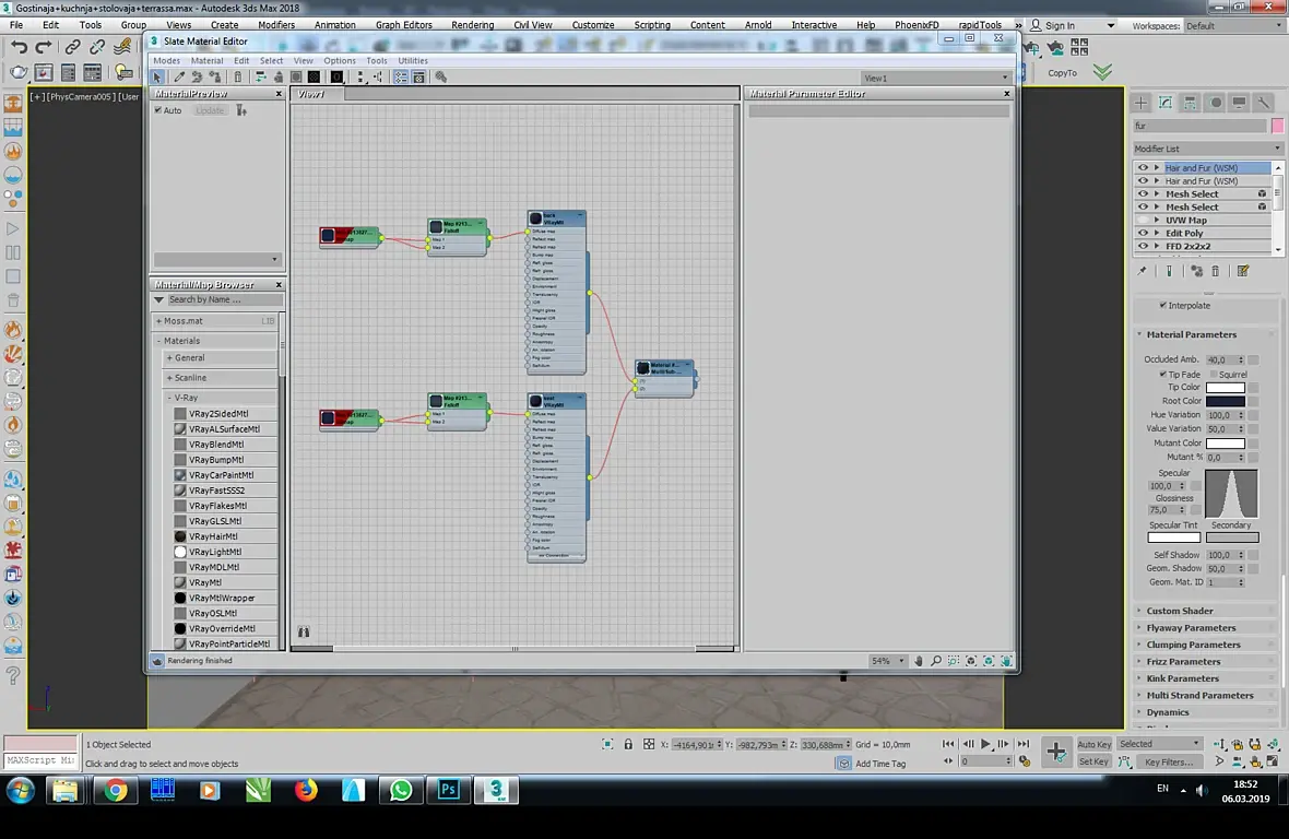

Покажите что у Вас выходит и скриншот настроек фура.
На сайте c 30.07.2007
Сообщений: 312
Орел
и результат
и саму картинку вставляла и в кончик и в основание, результат рдин, всё однотонное. Цвет кресла я поменяла, чтобы приблизить к оригиналу. Но результат только такой как я выложила
