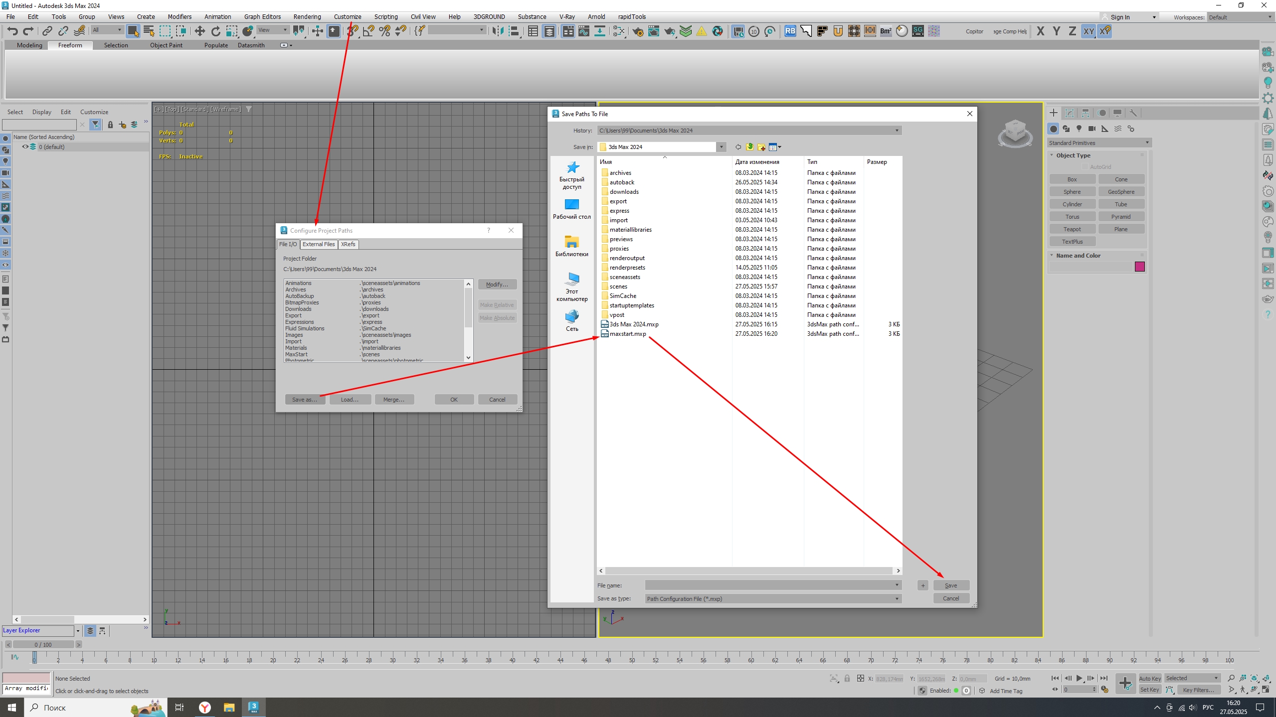

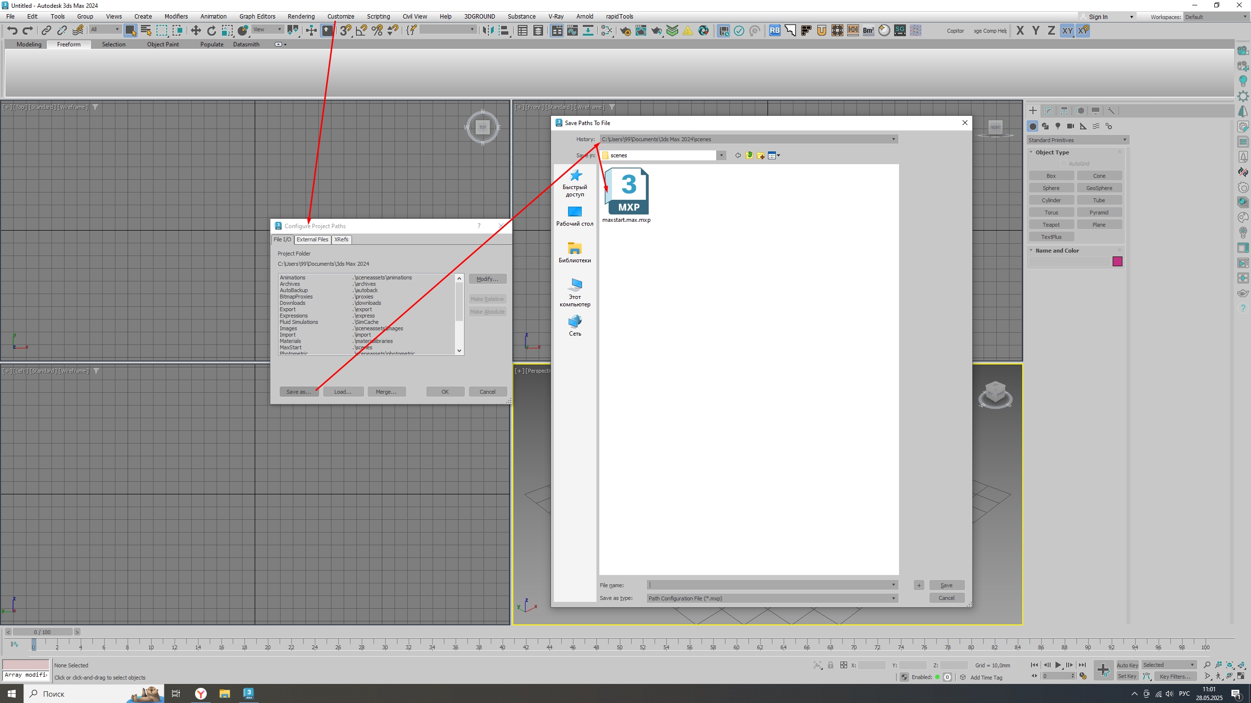

  Всем доброго времени суток. Пробовал в версии 2024г, что-то не работает. Может кто-то по подробнее описать, как выполнить правильные действия?
  Сохранял maxstart в папку, а как прописать путь в Configure User Paths (вкладка File I/O) в 3ds 2024 к данному файлу правильно (скрин) ? После сохранения и закрывания сцены, и последующего запуска - открывается стандартно, без моих настроек превью.
Сообщений: 3670
maxstart.max сохраните в - C:\Users\имя_пользователя\Documents\3ds Max 2025\scenes, со всеми настройками в максе.
На сайте c 01.10.2014
the city of Lipetsk
Цитата Bestviz:
 сохраните в - C:\Users\urban\Documents\3ds Max 2025\scenes, со всеми настройками в максе.
Пробовал. При перезагрузке 3ds Max открывается стандартная сцена.

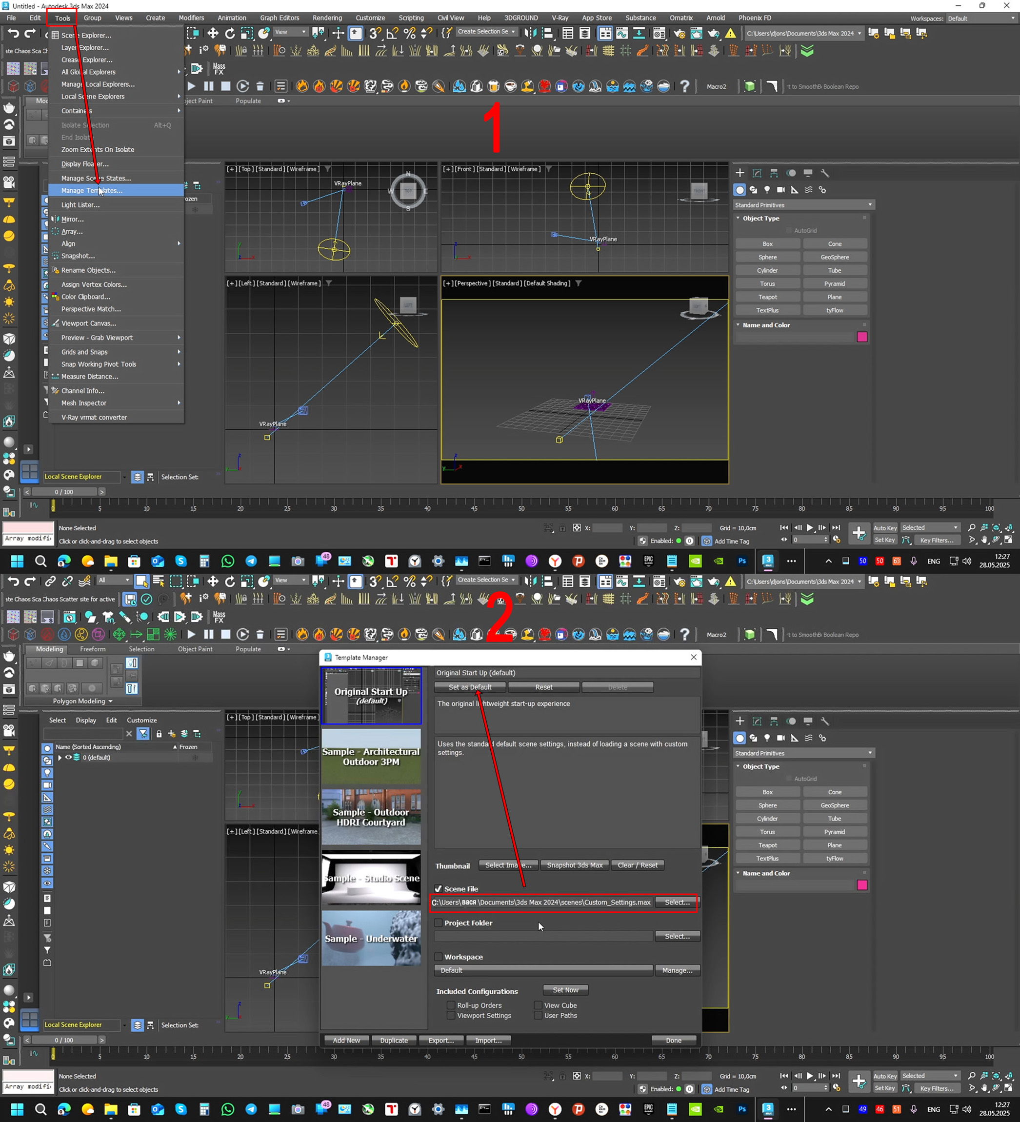

Всем доброго времени суток. Пробовал в версии 2024г, что-то не работает. Может кто-то по подробнее описать, как выполнить правильные действия?    Сохранял maxstart в папку, а как прописать путь в Configure User Paths (вкладка File I/O) в 3ds 2024 к данному файлу правильно (скрин) ? После сохранения и закрывания сцены, и последующего запуска - открывается стандартно, без моих настроек превью.
Стартовый файл макса с настройками надо вот так сохранять:
Тогда можно хоть целую сцену замутить и она будет по умолчанию при старте открываться

Цитата Джонсинг:
maxstart
Спасибо! Всё получилось.
