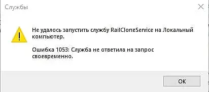

не могу установить railclone

Лицензия или народная?
Если лицензия - вы спрашиваете не на том сайте.
Если народная - не запущена служба, читайте внимательно текстовый файл.

Цитата rashid.sayfullin:
на самом деле просто не хватает какой то службы типа NetFramework  - служба не запускается из-за этого,
попробуйте вручную запустить экзешник RailCloneServer  - по идее должен ругнуться и сказать чего не хватает.
вот, кстати, не очень мне помогло. Раньше ставил уже на обжитую винду и проблем не возникало - а при установке на прям девственную систему упёрся и никак не мог запустить сервер, хотя вроде стреляный воробей и всё по инструкции, потом запустил вручную экзешник - он ругнулся что не хватает NetFramework служб каких, скачал у мелкомягких, установил и всё само заработало.
