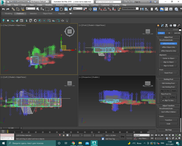

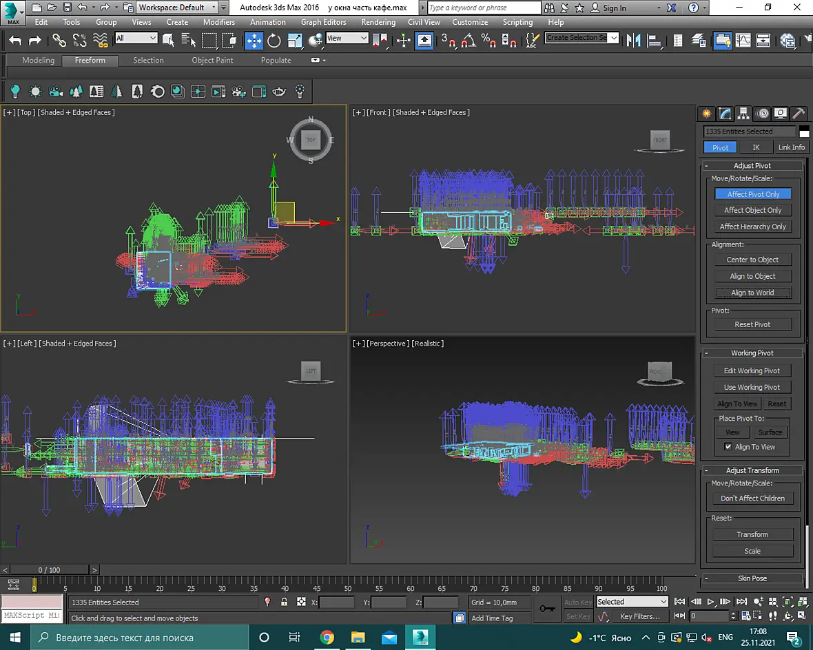

Не могу вернуть опорную точку в центр объектов. восстанавливала сцену после ошибки, которая не давала открыть файл (нашла проблему в одной из групп). Вообще никакие настройки пивота не откликаются((((  Надеюсь на вашу помощь! Я студент и у нас сейчас семестровый проект надо закрывать, а у меня такое :((( в гугле ничего не нашла..трешак какой-то

не работают эти команды. странная штука- выделила один пивот и у меня автоматом выделился объект, хотя горит affect pivot only

как-то видела на форумах тоже про пивоты тему, там для одного объекта не устанавливался корректно, и надо было объект в сторонку как то там отодвинуть повернуть, потом клацнуть чтоб стал в центр, и там можно было пару раз сделать, и этот глюк проходил. это если не было у вас там нечего замороженного или с привязками один к одному. у вас 1335 объектов, может действительно просто глюк и у вас не вывозит макс в данном случае. или, попробуйте группами небольшими.
хотя по скрину я не совсем понимаю что вы хотите сделать. почти вce пивоты вроде как правильно стоят относительно системы координат, а что там у вас за модели и где они стоят не очень понятно.
ну еще можно сделать всему reset xform. еще можно кнопкой разорвать связи через unlink selection, есть они там или нет. но перед такими движениями надо всегда сохраняться отдельно, а то мало ли чего
