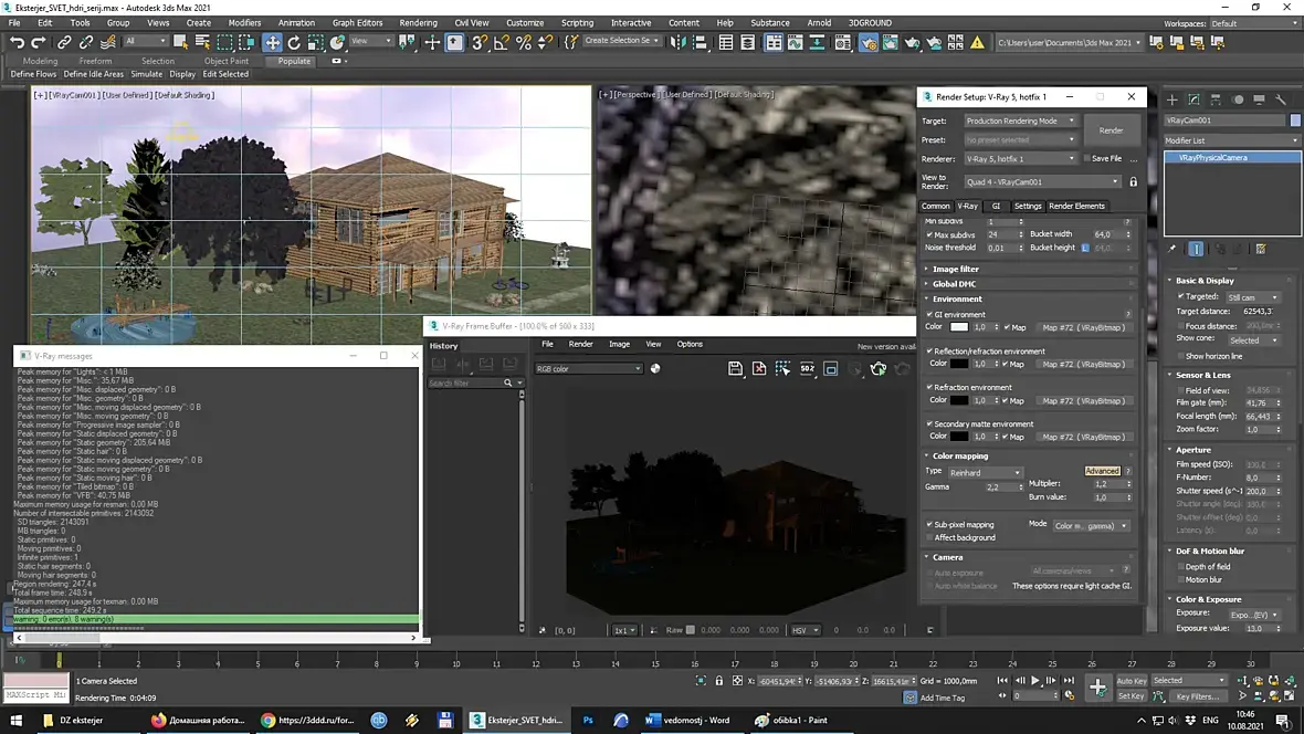

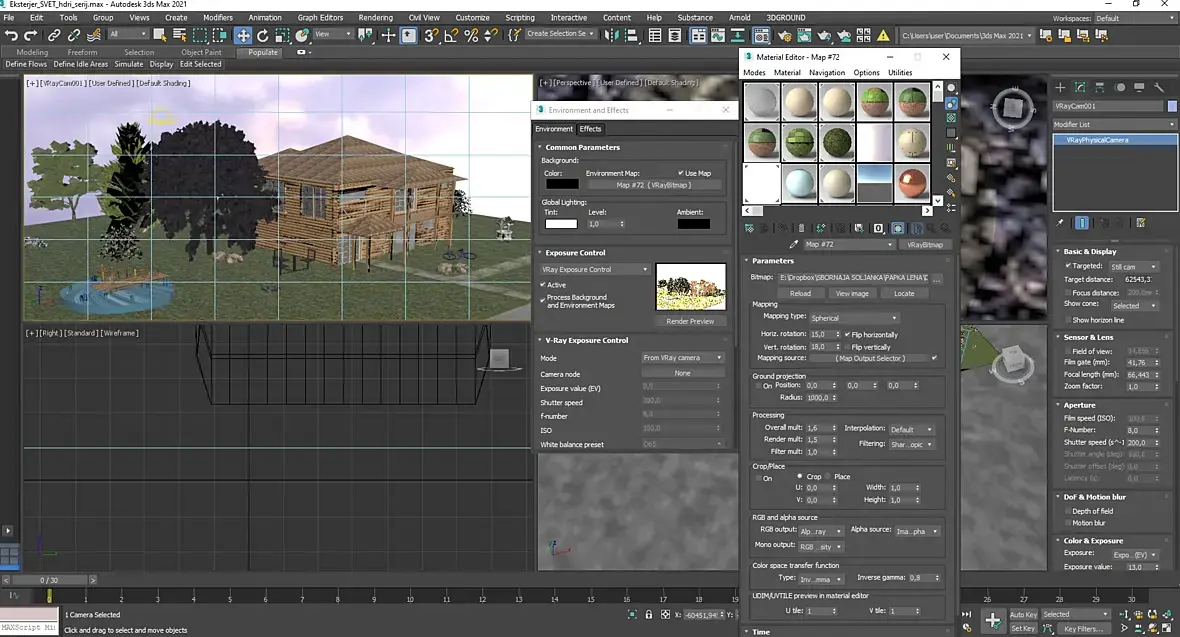

Помогите, пожалуйста, решить проблему. Я новичок, ещё плохо знаю программу. Искала по всему инету и так и не нашла, в чём может быть загвоздка. Хочу сделать рендер сцены - экстерьер дома. Но при рендеринге не отображается Background, т.е. в самой сцене он есть, а при рендере - голый серый фон. Прилагаю принтскрин по настройкам.
При создании новой сцены с нуля та же проблема, т.е. ни hdri карты, ни vray sky как таковой при рендере не видно. Применение предыдущих "удачных" пресетов тоже не дало результата.

Возможно надо Mapping Type поменять на плоский, у вас сейчас сферическая. Поэтому возможно HDRI сильно растягивается.
Сообщений: 5675
Kalevan
Вы освещаете сцену энвайронментом из макса? Не надо так, используйте Dome Light. И никаких оверрайдов с галками тоже ставить не надо.

Как Revered выше сказал - ставьте Dome Light, он будет вам и свет давать, и отражения.
А для бэкграунда - ставьте перпендикулярно камере огромный изогнутый плейн, в свойствах объекта снять галку с Cast Shadows, вешайте на него самосветящийся материал и любую (не HDRI) карту с фоном. Степень яркости фона будете через мультиплаер самосвета регулировать.

Спасибо, добрый человек! Да, это именно то, что нужно, ура! smiley-dirol.gif
