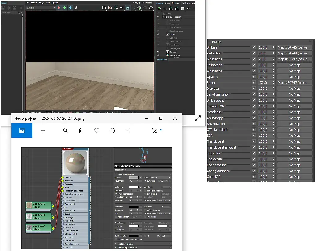

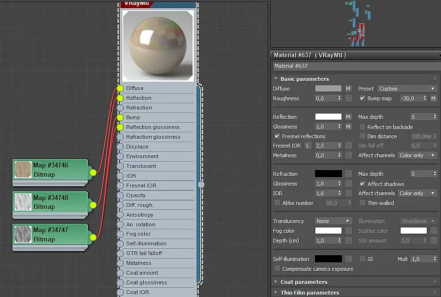

Добрый день! Настраиваю материал ламината, задаю параметры отражения в reflex, в bamp настраиваю глубину. На шарике превью отражение есть (блики). При рендере ничего нет. Поверхность не отражает ничего. В сцене настроен свет (фон, солнце, портал в окне и небо), камера, рендерю через пресет, не доверять которому причин нет. Пробовала и в 16 максе, сейчас в 22. Подскажите, пожалуйста, в чём может быть причина? Не так материал настраиваю или с настройками чего-то другого проблема?

Есть там отражения если присмотреться, IOR повысьте и увидите, для напольного покрытия 2.5 думаю норм будет

В рефлексе IOR 2,5. Я просто смотрю уроки, где материалы настраивают вообще в пустой сцене, и там малейшие изменения отображаются, а тут плоская картинка.

уберите стены и увидите отражения( поставьте хотя бы кубик какой на пол что бы было чему отражаться), на вашей картинке отчетливо видно что фаски между плитками ламината светятся, что то отражают...

Выкрутите иор на максимум, т.е. сымитируйте зеркало на полу и посмотрите, что там у Вас в полу вообще отражается. Если только матовая бежевая стена, значит никаких бликов не будет, как не старайтесь. Матовые бежевые стены не дают бликов в отражениях, увы. Блики дают источники света
