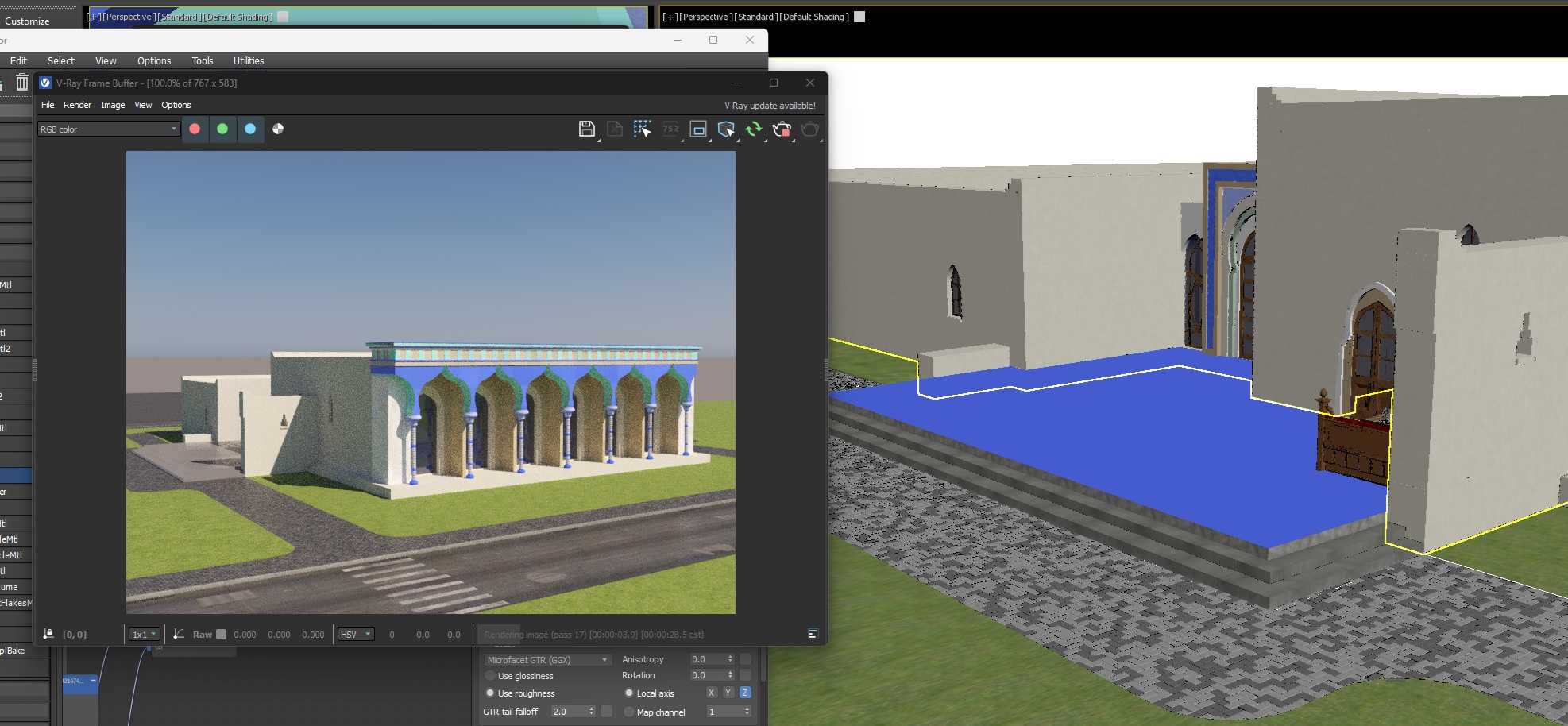

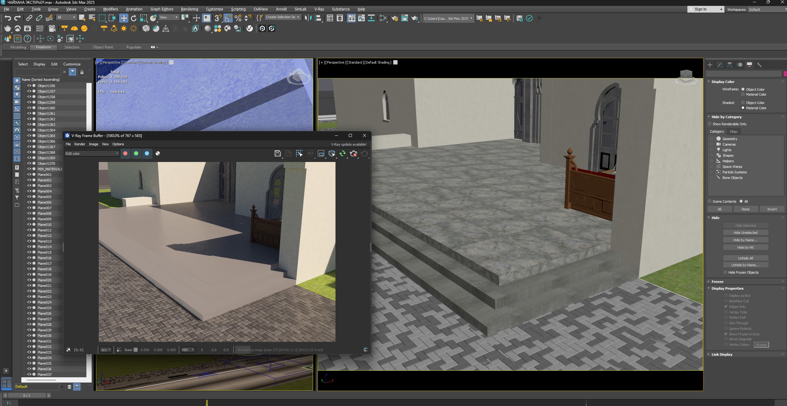

Подскажите пожалуйста почему не отображается

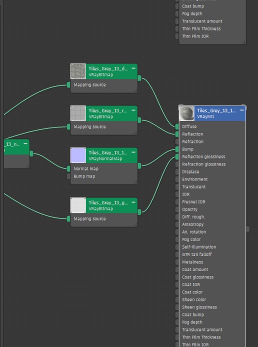

sadrgegwaraewgraewg, а что там за текстура?
Noise (Cloud, etc) ?

любая
Я что не накладываю оно просто почемуто не отображается в буфере
С чаос браузера брал

нет, не любая. еесть разница между процедурной картой, Bitmap и *.tx
с последним не помогу - не использую
но, на всякий случай - проверил-бы, не отключен-ли диффузный канал в мат-ле
UPD
вижу, что к нодам тянется ещее нода, контролирующая маппинг. там может быть трипланар, или рандомайзер - я-бы проверил. можно просто отсоединить ее и проверить, поменяется-ли

да оно ничего не рендерит почемуто

uvw map накиньте и настройте масштаб мапинга, также проверьте не стоят ли world scale в настройках текстур. если модели делались в другом софте то могут быть проблемы с масштабированием и нужно делать xfrom reset это и на мапинг влияет

Возможно в настройках вирея установлен Override Mtl в режиме Include этих ступенек
