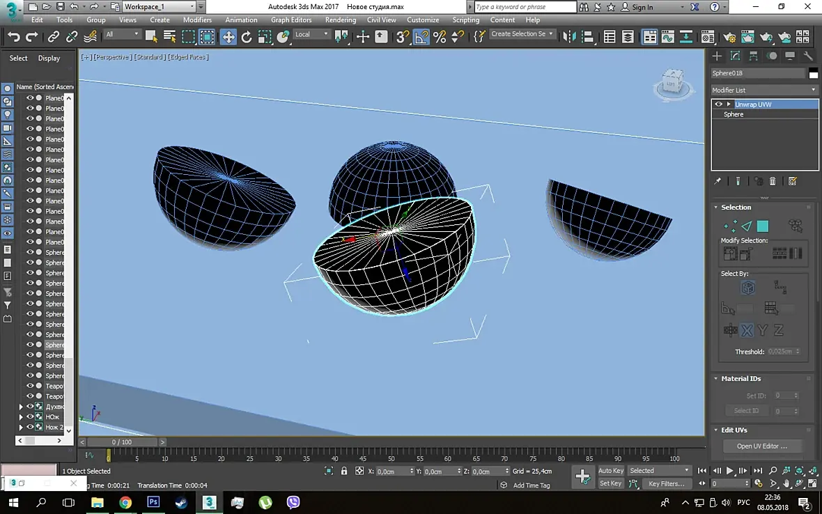

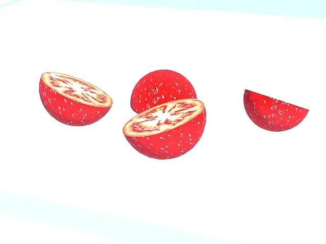

Применил развертку текстуры помидор для полусферы, а она словно нормали перевернула. И такое уже не первый раз. Пробовал и модификатором Normal подправить, все проверял
, что везде все включено smiley-nea.gif( Отображение текстура и т.д.) Самое забавное, что при Рендере все работает. smiley-sad.gifПомогите, кто может

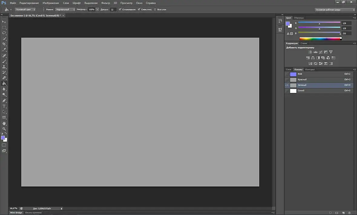

Нужно инвертировать зеленый канал текстуры нормалей чтобы не переворачивало. В фотошопе.
Модификатор Normal работает вроде как с нормалями полигонов.
Чтобы работали карты нормалей нужно между материалом и текстурой использовать ноду Normal Bump

Вот этот канал выделяете у текстуры и Ctrl+I. Сохраняете
Это делается прямо в Максе, и корона и вирей умеют. В ВиРее flip green, прямо в VRayNormalMap'e.
