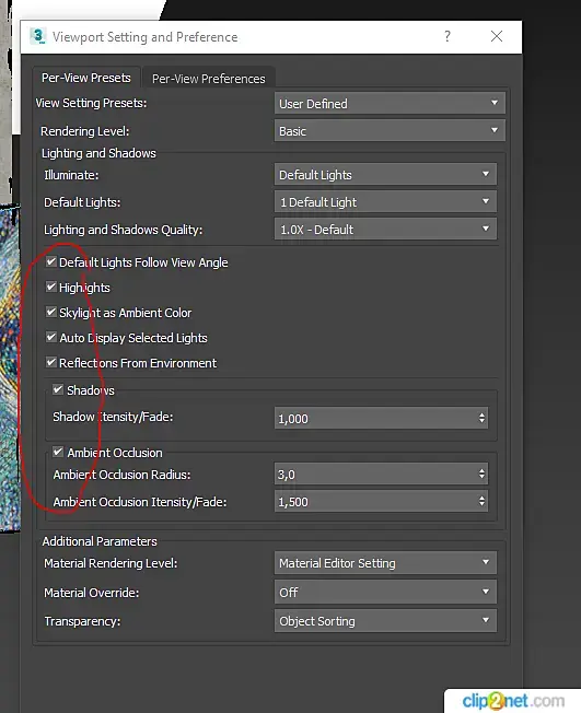

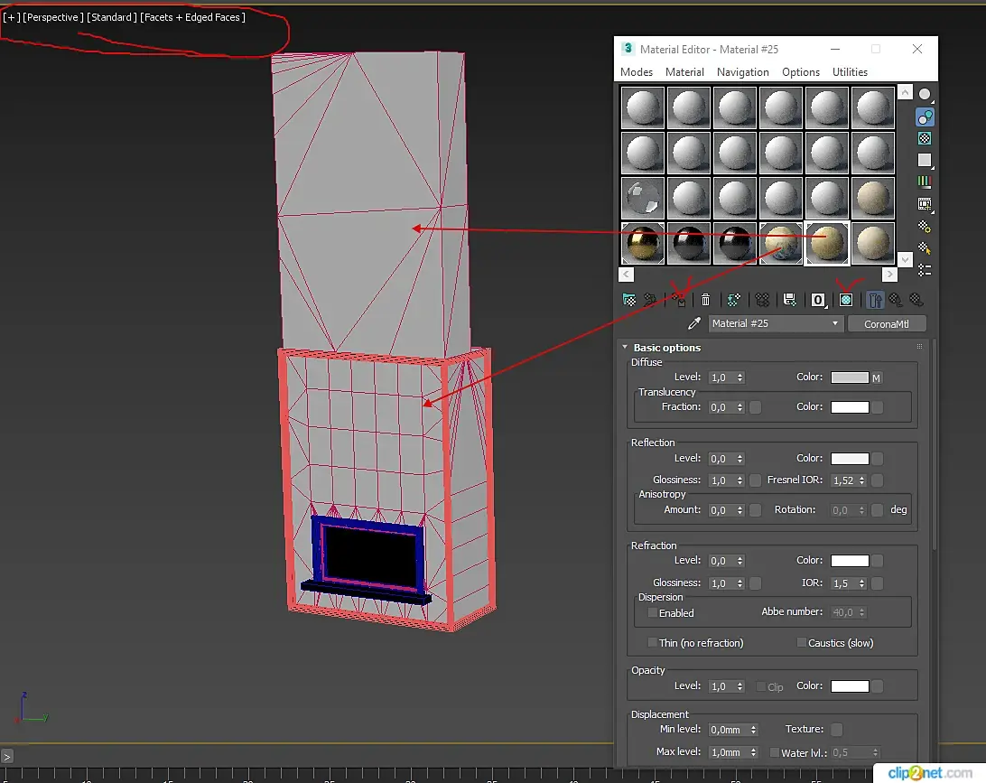

Здравствуйте, форумчане!
Почему-то не отображаются материалы на наложенном объекте!
Какой режим отображения включить?
Подскажите, пожалуйста.
Спасибо!

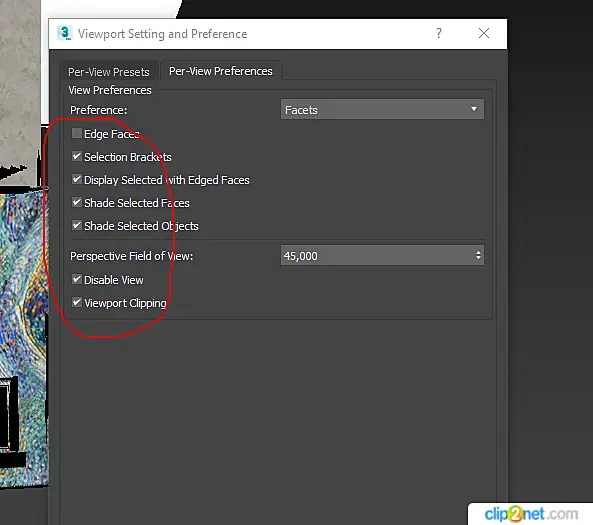

Не могу сам понять какой режим  выбрать.
В 2014 максе всегда отображалось при нажатии f3, f4. Не глючило. В 2018 через раз.
Может кто подскажет. Спасибо!
Нашел ответ. Спасибо!
Надо было прожать галочки.
да, раньше работало чётко, потом что то стало не так )))
я для нормального отображения F3 вытащил на тулбар кнопку
PS  - обычно отображение нормально работает, но если случайно жмякнешь F2 - то потом F3 нормально не срабатывает, поэтому либо кнопку вытаскивай - либо жмякай  где показал сам

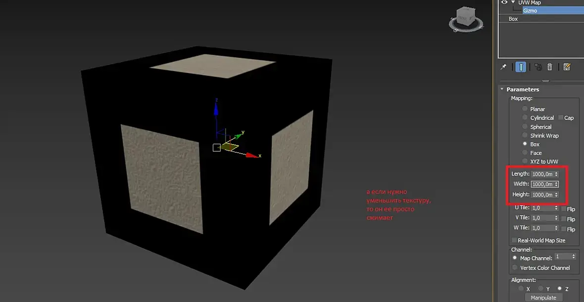

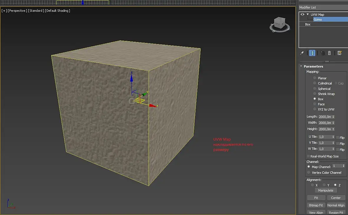

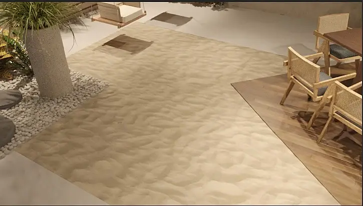

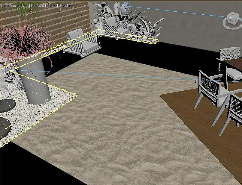

Кто-то с таким сталкивался? 3D Max 2020 Corona 3 (hotfix 2).
Сцена была сделана в 2018 максе и корона 2.0.
Открываешь в 2020 и понеслось.
Накладываешь на новые объекты материал и он при использовании UVW Map просто не накладывается по нужным параметрам. Ощущение такое, что текстура накладывается на размер созданного объекта, а далее если нужно уменьшить текстуру, то она уменьшается/сжимается до выставленного параметра , и уже дальше по остатку просто растягивается черным материалом (во вьюпорте) а на самом рендере этот черный участок просто отображает бамп, но цвета нет (дифуза).
Помогите, возможно настройки какие-то новые есть!

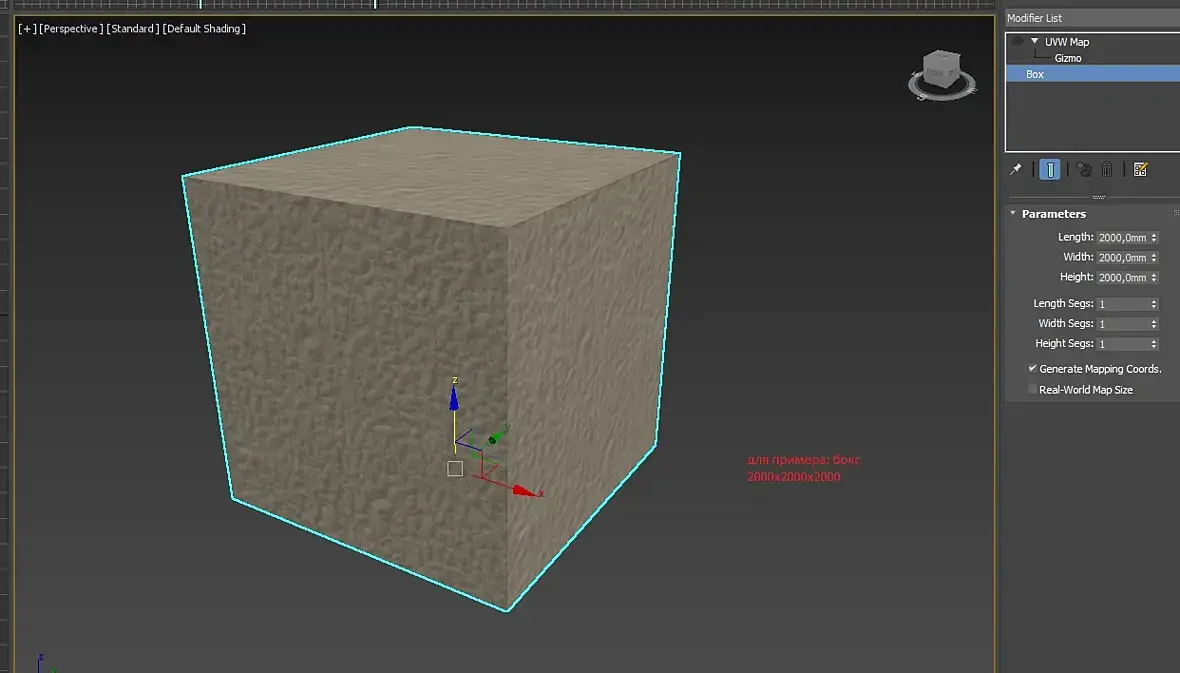

Для лучшей наглядности с боксом привела пример
На сайте c 16.10.2006
Сообщений: 1839
скорее всего  вы текстуру обрезали в настройках битмапы и случайно переключили параметр Crop на Place
На сайте c 25.06.2014
Сообщений: 6
Нет, текстура не обрезана и стоит crop, но спасибо за ответ
Всем спасибо) разобралась, глюк был какой-то в текстуре smiley-wacko.gif  Создала заново материал и все заработало

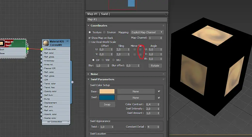

Видимо в битмапе выключили повторяемость tile
Очень похоже)) скачивала текстуру, видимо в оригинале не стояли эти галочки. Спасибо вам за ответ и потраченное время
