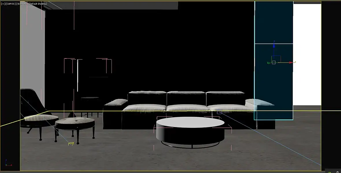

Всем добрый день. Подскажите, пожалуйста, дали сцену уже готовую, продолжила в ней работать. Проблема в том, что некоторые материалы во вьюпорте черные и работать невозможно, перечитала кучу тем и ничего не помогает.
На скрине : пол, диван, стулья - все видно. А вот стены и панели нет, все черное. Если нужна какая-то дополнительная информация о настройках, я напишу.

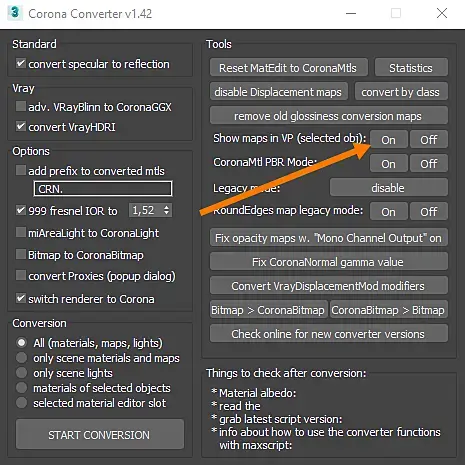

сцену нужно смотреть, тут три варианта, выклювено отображение текстур для объекта в шейдере, если корона и объект с отражением он будет черный по дефолту без текстуры, и еще если вставили модельку скаченую например от евермоушена бывает изменен режим отображения объекта в команднйо панели
