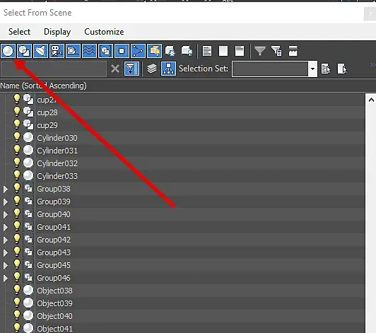

Добрый день! а у меня обратная проблема -  что-то нажала и объекты не отображаются в диспетчере слоев, и созданные с ними слои пропали. в сцене все есть как и было, нажимаю на объект он не как не появляется в диспетчере((но что интересно - при создании новых объектов и слоев, все как всегда есть и активно.
подскажите пожалуйста как вернуть старые слои?без них очень не удобноsmiley-cray.gif

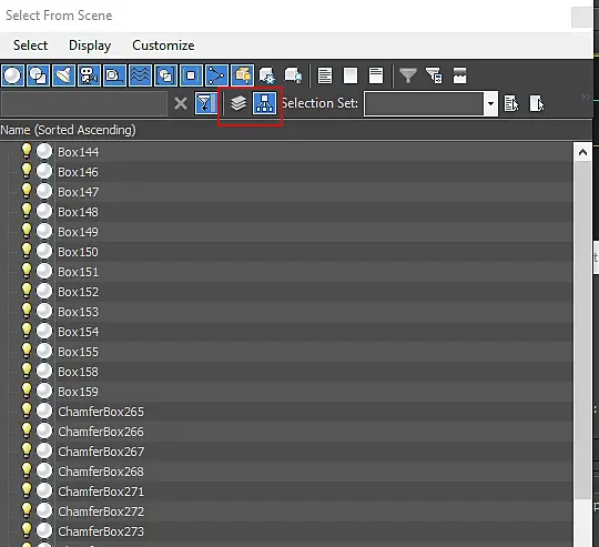

проверьте какая кнопка у Вас нажата
и включена ли опция показа геометрии
На сайте c 26.01.2018
опция геометрии включена, включен режим Sort By Layer, так как при нем можно создавать новые слои, если включаю режим Sort By Hierarchy,  то объекты появляются в диспетчере, но возможность создавать новые слои пропадает
так же если перейти в режим Scene Explorer  объекты появляются в диспетчере
