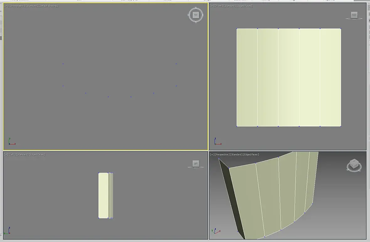

Добрый вечер, столкнулся с такой проблемой, как показано на картинка в ортогональной проекции происходит глюк и ребра под определенным углом исчезают, а если перейти в перспективу то все становится нормальным. Раньше такого не было и появилось внезапно, есть ли у кого какие мысли?
Пробовал удалить папку ENU для сброса настроек, но проблема осталась.
Заранее спасибо

Обнуление координат не помогает?
На сайте c 06.09.2018
Сообщений: 6
Не, не помогает. Думаю может попробовать драйвер обновить видеокарты
Обновление драйвера проблему не устранило

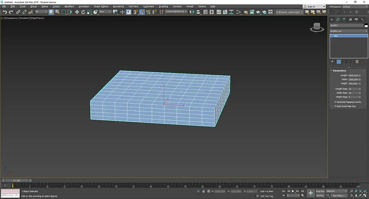

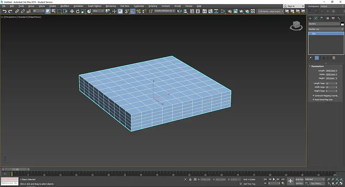

у меня была похожая проблема, исчезали все боковые ребра бокса при определенном ракурсе вьюпорта. Причина была в том, что объект находился далеко от центра сетки. Когда я сместил объект в центр сетки, проблема пропала.

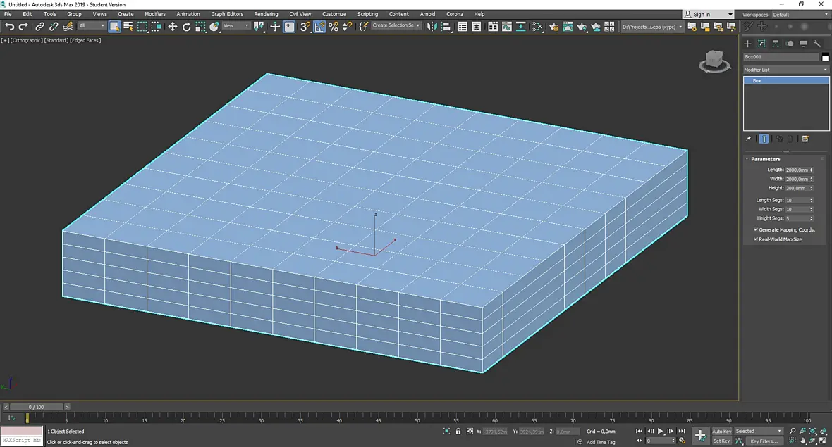

У меня сейчас тоже такое. Именно параллельные ребра не видны в виде топ или лефт, или фронт. Но они есть, и даже выделяются. Кто знает, что делать?
