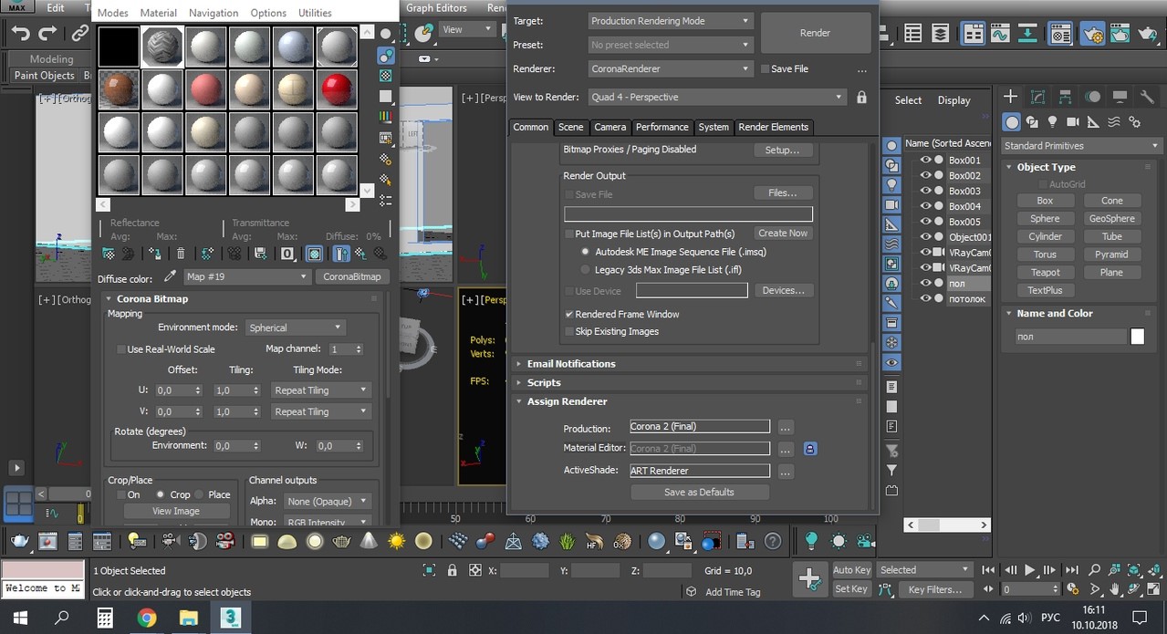

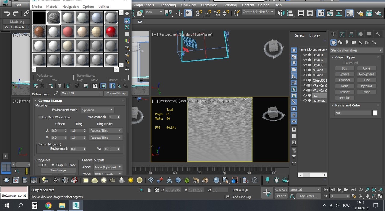

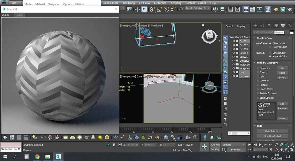

Здравствуйте! Я новичок в 3d max, столкнулся с проблемой: при рендере в короне 2 у меня не отображается текстура.В проекции тоже не видно, но если приблизить очень сильно, то можно различить. Делаю все как нужно(вроде быsmiley-biggrin.gif). Скрин прилагаю. На форуме пересмотрел все подобные темы, ошибку так и не удалось вычислить. Помогите,пожалуйста, очень хочется продолжить работу дальше , но не получается.

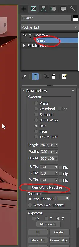

Отлично, теперь нужно выделить объект с этим материалом, накинуть на него модификатор Uvwmap и выбрать в нем Gizmo, масштабировать через  R  или в настройках модификатора тоже можно снять галочку Use Real world Scale.
