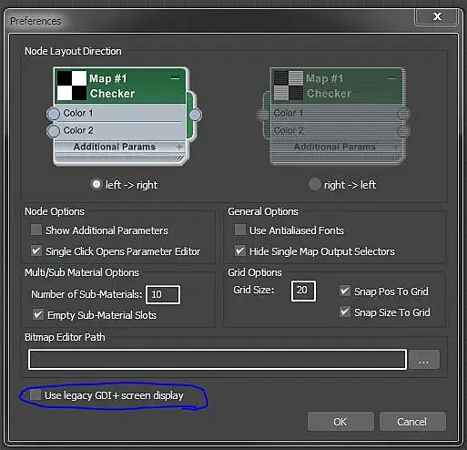

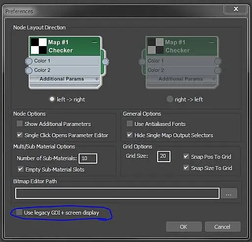

А эту галку пробовали ставить? Это в настройках MaterialEditor-Option-Preferences

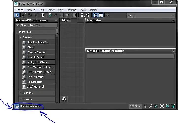

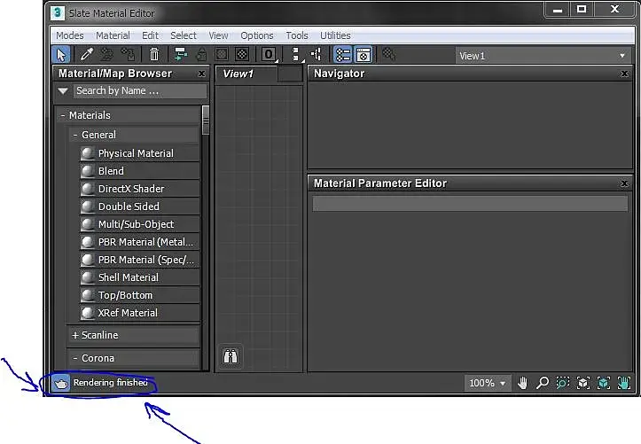

И повторяется подобное, если отключить рендер в MaterialEditor вот здесь
Еще стоил ли Vray или другой рендер кроме короны и при переключении на него ситуация такая же?
тоже не помогло, переключился на вирей, покрутил колесиком мышки в state material, снова макс завис на "не отвечает

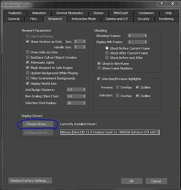

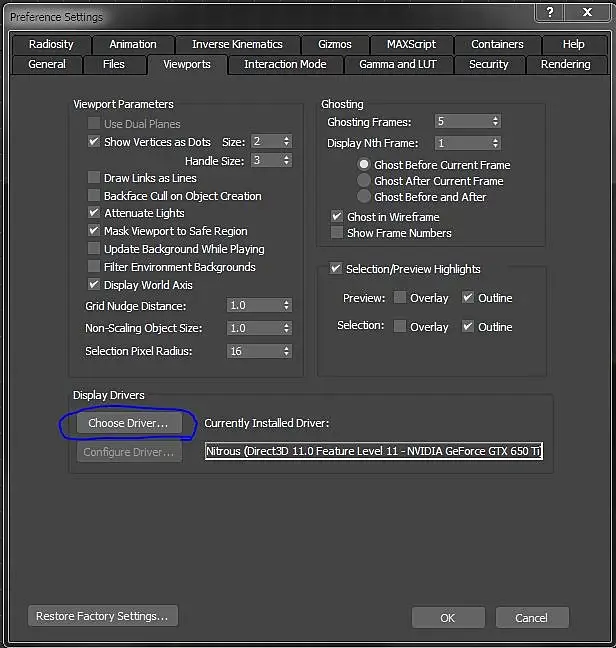

А попробуйте еще видеодрайвер переключить с Nitro на Direct3D
Так же завис, только в этот раз без таблички "не отвечает"smiley-biggrin.gif
