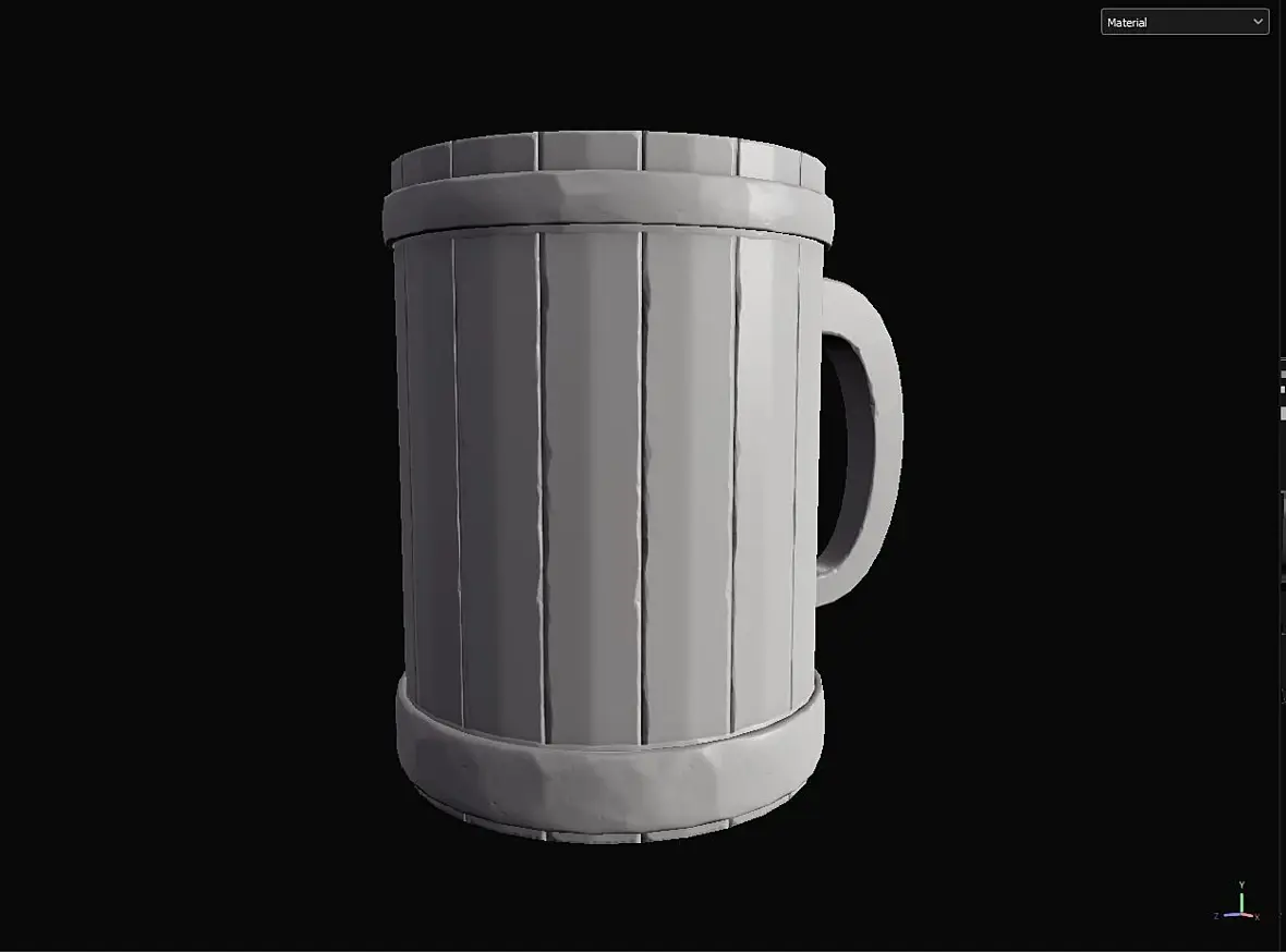

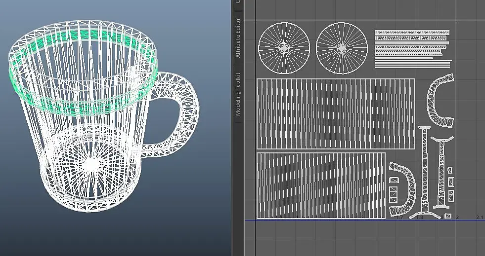

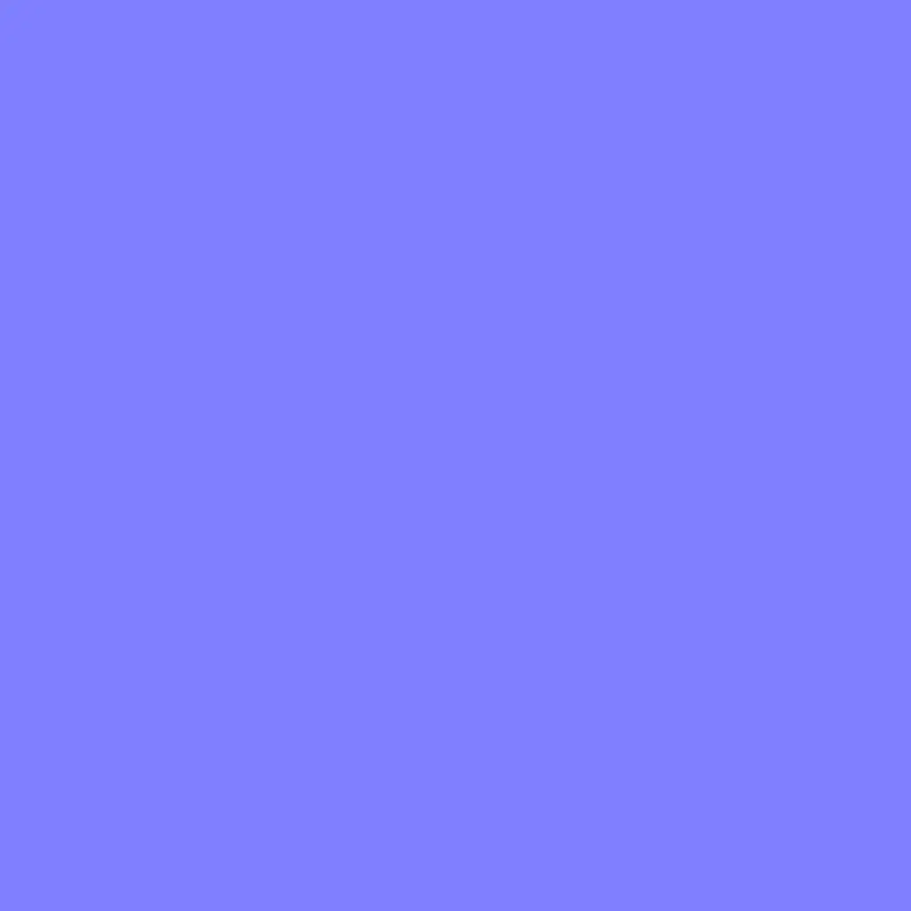

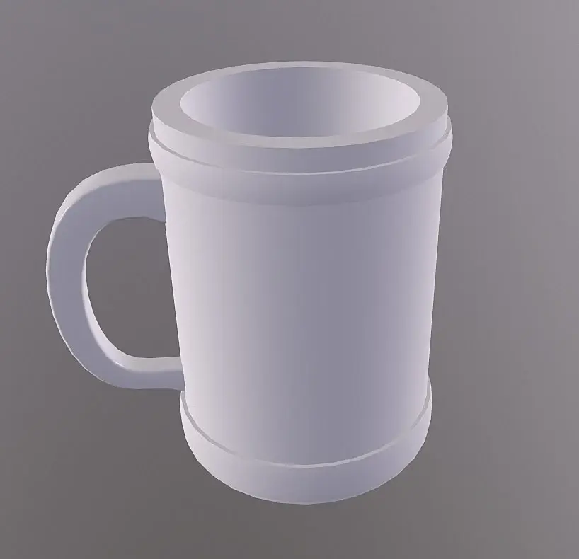

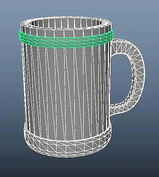

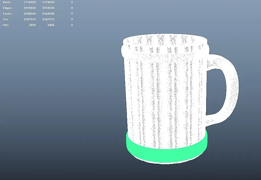

Помогите пожалуйста, господа!!!Пытаюсь запечь карты
по группам low и high
На хайполи дощечки заатачены, если что, и есть пересечения, но вроде бы это не должно влиять...результат такой:
Развертка есть.Крутить кейдж - ноль эмоций.
Пеку всякое каждый день уже наверное с год и ни разу ничего подобного не видел... Даже на люто кривой геометрии что-нибудь да запечётся, а тут пустота...smiley-sad.gifПробовал еще в сабстанс пейнтере - результат идентичный((Почему такое вообще может быть? На оф сайте инфы не нашел, как и на здешнем форуме.

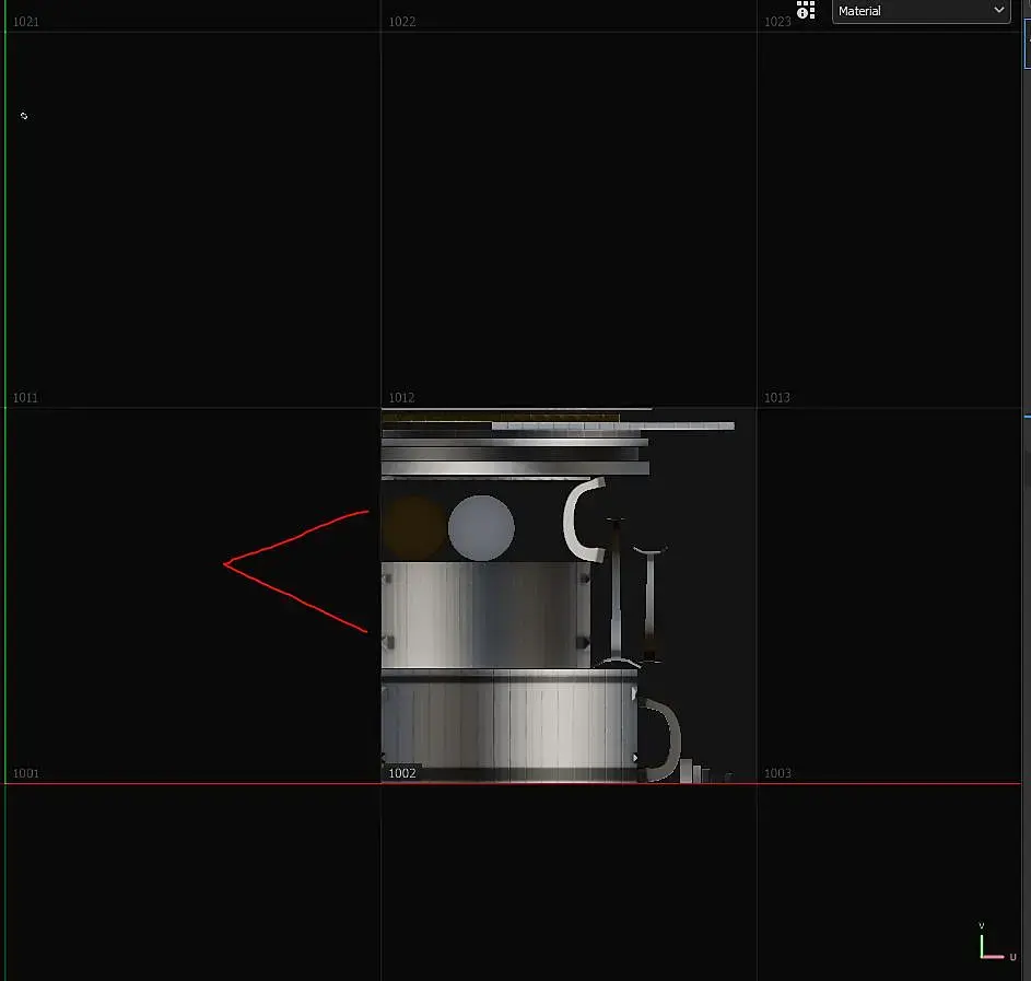

На сайте c 19.02.2012
Сообщений: 911
Запек.

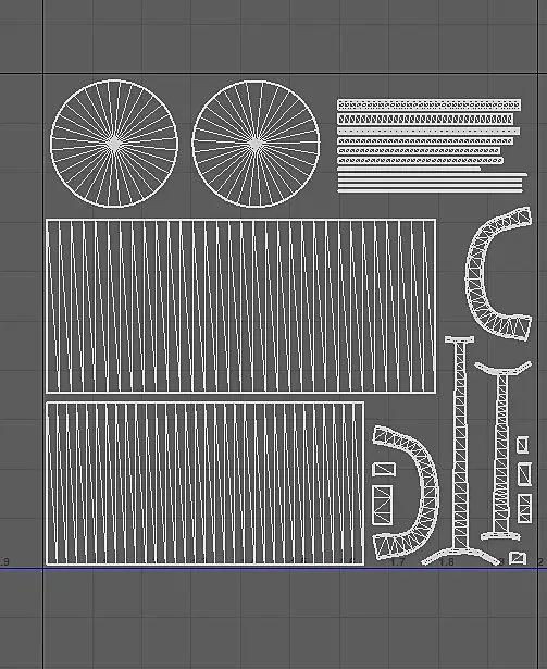

Развертку свою посмотри, тебе печься некуда, лист пустой.
чего то я туплю... что с разверткой??
Сообщений: 911
У тебя развертка на второй юдим ушла, поэтому не пекется. В пайнтере юдимы можно включить, а в мармосете не знаю, не пользуюсь им.
На сайте c 20.03.2017
Сообщений: 30
Spb
юххуууу))спасибо большое!!!
