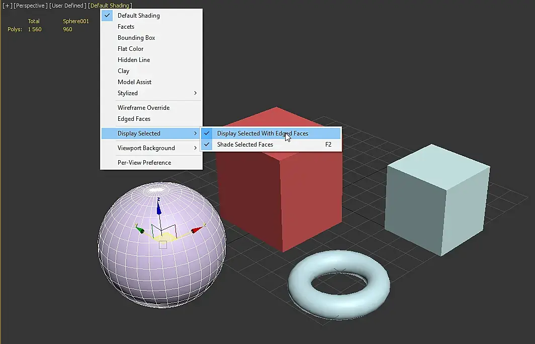

В активном окне на + правой кнопкой мыши Configure Viewports\ Visual Style& Appeareance\ Selection\Display Selected with Edged Faces

Ну, как нет. Есть, конечно. И НЕ то же самое, что F4. Ищите или в во вьюпорте. Или Views → Viewport Per-View Settings → Per-View Preferences → Display Selected with Edged Faces
ооооооогроооомное спаааасибо, безмерно Вам благодарен)

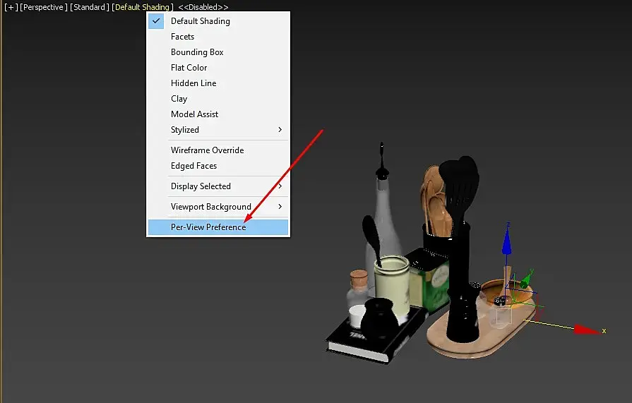

Спасибо)) Но у меня тогда другой вопрос: да, когда нажимаешь D в 2020мах - то подсветка контура объекта пропадает, но появляется "Disabled" в левом верхнем углу.
Как убрать "Disabled"? Или может есть какой то другой способ отключить подсветку?

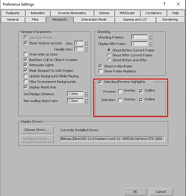

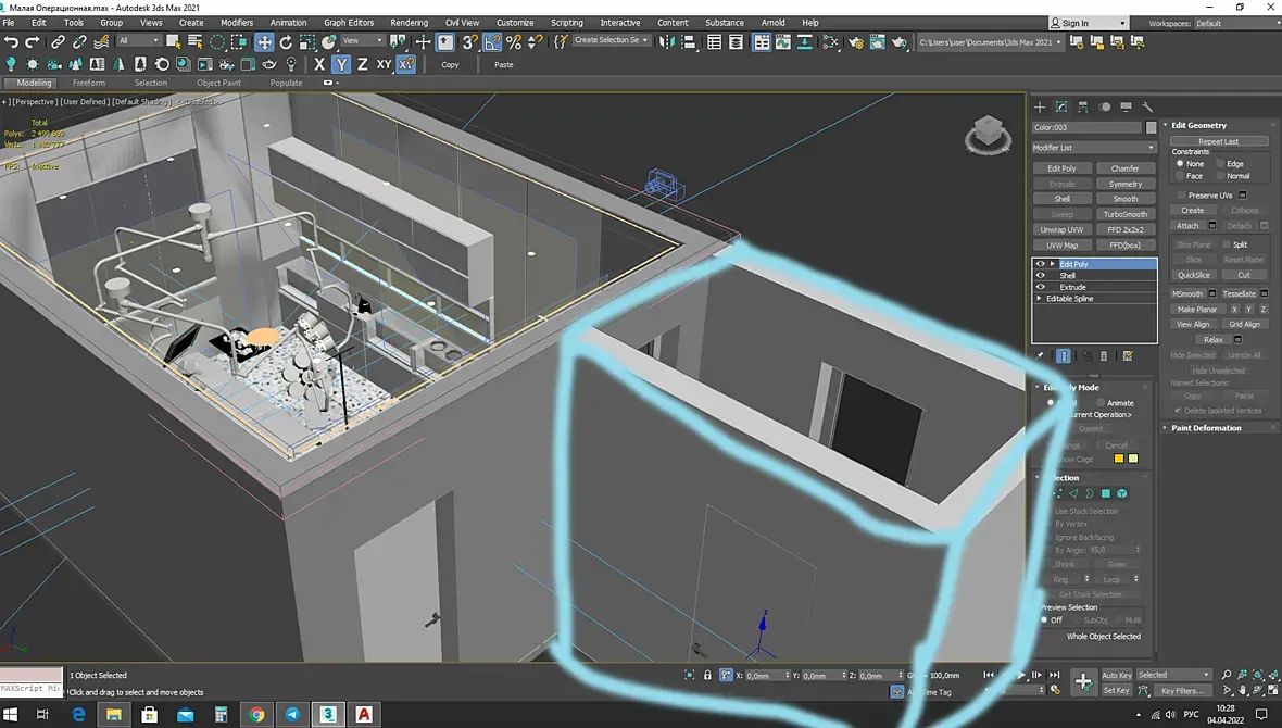

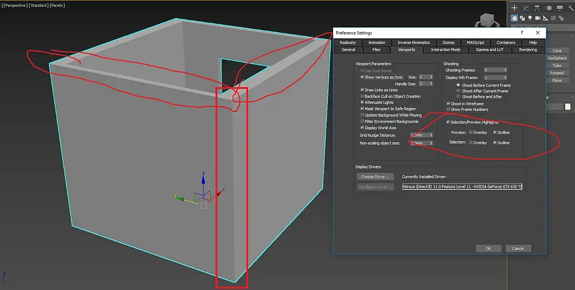

Многоуважаемые знатоки. Внимание вопрос! Как включить вот такую обводку выделенном объекте? она бывает или желтой или голубой. Как эту херню включить? Задолбало отключаться, я случайно какую-то кнопку нажимаю из-за горячих клавишь, и она отключается, дико неудобно. Подскажите пожалуйста.

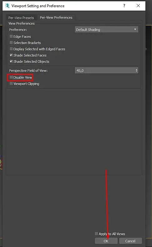

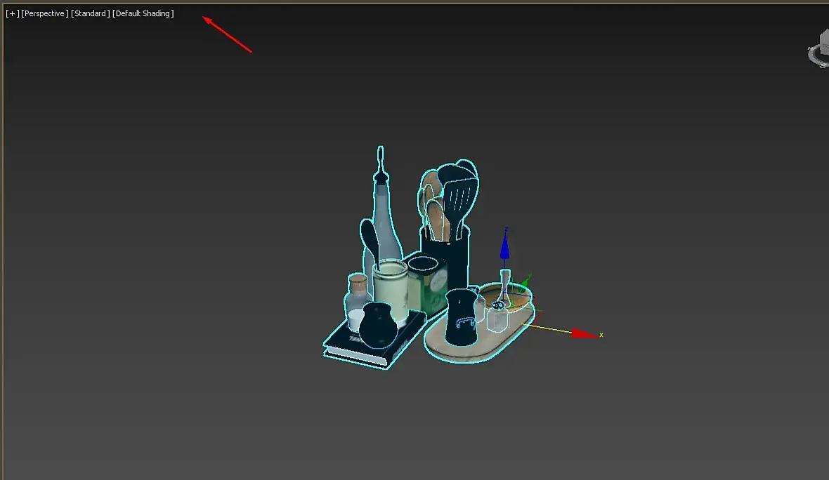

Нужно убрать галку Disable view в Pre-view preference
