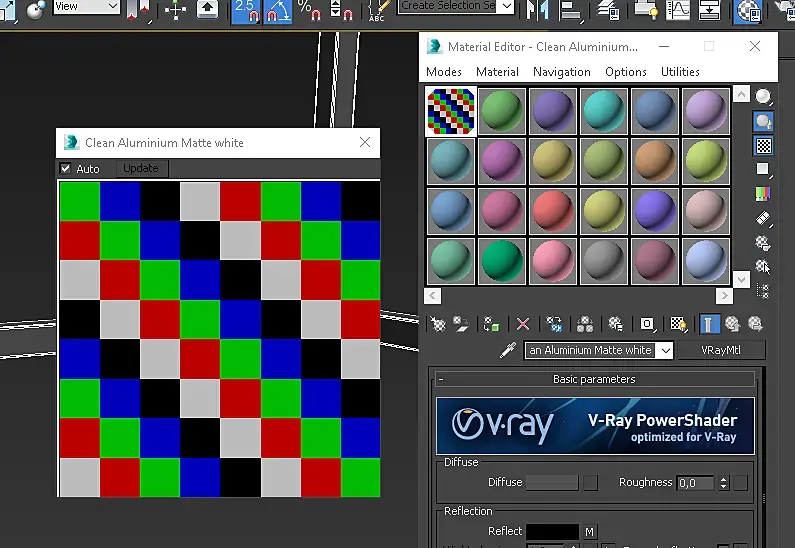

Добрый день!
Ситуация: материалы по умолчанию видит, если их редактировать, то тоже все без проблем. Но если взять готовый материал, например из VMPP, то шар не показывает.
Макс 2015 vray 3
Вот такая вот проблема. Если кто сталкивался, подскажите, пожалуйста!

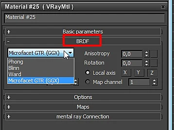

ставте vray поновее, или меняйте в свитке brdf на то что вам подходит!
не понял что это, где искать?
На сайте c 14.12.2010
Сообщений: 1782
spb.ru
в свитке brdf
На сайте c 19.06.2008
Сообщений: 44
Точно! теперь вспомнил, давно с этим не связывался. Спасибо!
