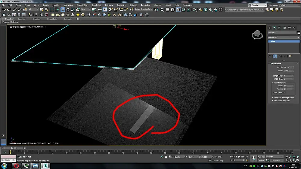

Не получается исключить отражение отражения объекта.
Исключаю отражение объекта с материалом vraylightmtl таким способом:  Vray object propertions - trace sets - reflection exclude из объекта X. но этот же светящийся объект vraylightmtl отражается в другом материале Y где он должен отражаться, и уже отражения материала Y от объекта vraylightmtl отражаются в материале X, хотя сам объект vraylightmtl не отражается в материале X. Можно ли убрать эти переотражения из материала X? надеюсь понятно объяснил, спасибо

вот, я могу удалить отражение в нижнем plane а вот отражение от верхнего plane не знаю как

нет, исключения работает на уровне нодах а не материалов, и это исключение работает только на лучи X-И где И ваш объект с лайгтмтл, исключили И из Х но не И из Y, т.е  Y->И допустимо и X->Y тоже по этому X->Y->И вполне ожидаемый результат
так и что сделать можно? невозможно решить эту задачу?

нужно чтобы отражения остались, задача в том чтобы убрать отражения и переотражения определенного объекта
Если мне не изменяет память, то снятие галочки Visible to Reflection/Refraction в свойствах объекта, о которой говорил коллега supremeclassic как раз и убирает отражения этого объекта.

эм, ну нужно чтобы на верхней plane отражение осталось а на нижней его не было, включая переотражение. а так получится что отражений этого объекта не будет нигде
А, ну вот теперь я понял, что Вы хотите. Но как это сделать я, увы, не знаю. В голову приходит только отрендерить два варианта с отражением и без, а затем скомпозить, оставив отражения только там, где нужно.
